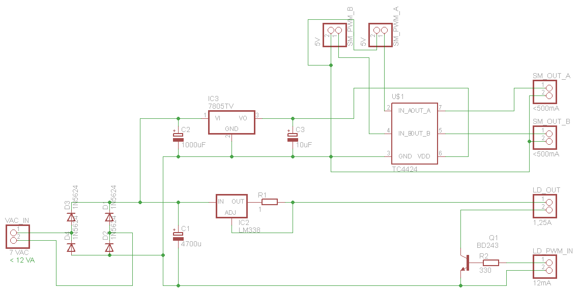

    Zaprojektowałem zasilacz, który prezentuje się następujaco:
    Podział zasilania na 2 linie z wykorzystaniem jak najmniejszej liczby elementów
    Jak widać na wyjściu mamy od 0 do ok. 7V. W rzeczywistości zakres wynosi od 5 do 7V ze względu na ograniczenie, jakie wprowadza kostka TC4424. Jest to układ zasilania PWM do diody laserowej. Na końcu brakuje tylko ograniczenia prądowego i tutaj pojawia się kolejna rzecz, nad którą się zastanawiam: tranzystor, czy stabilizator prądu?
    Problem jest jednak następujący:
    Zamierzam jeszcze "dorobić" zasilanie do 2 silników krokowych i najlepiej by było dodać do tej samej płytki jeszcze parę elementów tak, aby było ich jak najmniej, a żeby układ spełniał swoją rolę. Napięcie wyjściowe powinno wynosić 12V i transformator, który posiadam jest wyposażony w kilka linii - zarówno 9, jak i 12V, tak więc ten element nie stanowi problemu. W najprostszym przypadku mógłbym po prostu zrobić na tej samej płytce drugi mostek Gretza i oddzielny stabilizator, ale jestem ciekaw czy da się jakoś lepiej to zrealizowac. Chodzi przede wszystkim o to, aby zoptymalizować sprawność tego układu oraz jego gabaryty. Oba silniki krokowe są na tyle mało prądożerne, że móżna nimi bezpośrednio sterować z jednej kostki TC4424 (jak widać ma ona 2 wejścia i 2 wyjścia PWM).
    Czy ktoś jest w stanie mi pomóc?
    #2 12054472
    Urgon
    Posty: 7294
    Pomógł: 197
    Ocena: 2636
    AVE...
    TC442x to układy do sterowania tranzystorami MOSFET, a nie jakieś uniwersalne zamienniki tranzystorów. A jak upierasz się na taką konfigurację, to łącz wejścia i wyjścia równolegle, przy wyjściach dając rezystory balansujące 0,1-1 om...
    Jeśli już uparłeś się na LM317, to użyj go w konfiguracji źródła prądowego do zasilania swojej diody, a regulację jasności za pomocą PWM możesz załatwić dodając szeregowo(lub równolegle - na jedno wyjdzie) z diodą tranzystor(dobrany na wymagany prąd) sterowany sygnałem PWM. Silniki krokowe zasilaj z oddzielnej gałęzi, jak chcesz, albo z tej samej - podpinasz się wtedy przed źródłem prądowym. A jeśli chcesz by to wszystko było małe, to pomyśl o przetwornicach, choć to już wyższa szkoła jazdy, i na razie ciut ponad Twój poziom umiejętności...

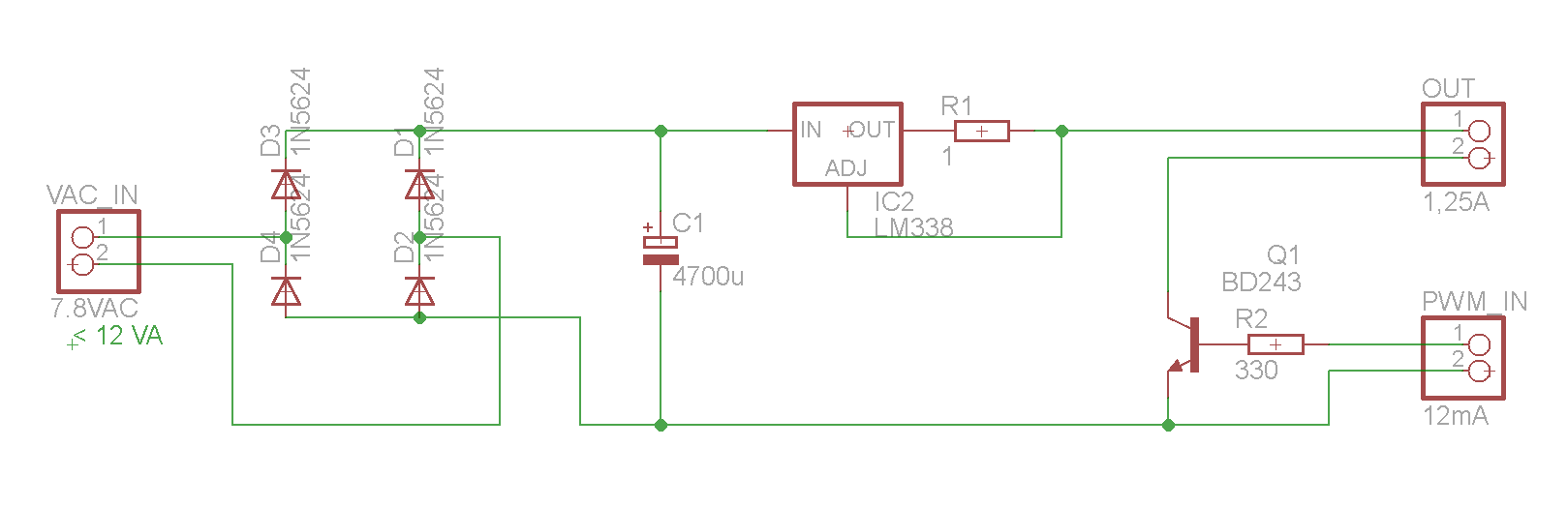

    Ok - po przeprojektowaniu mamy coś takiego:
    Beta tranzystora jest ok. 100-110, czyli chcąc mieć 1.25A zasilania, prąd na bazę będzie ok. 12mA i ograniczamy go jeszcze rezystorem R=(5V-0,7V)/12mA co daje ok. 330Ohm.
    Za mostkiem gretza będzie amplituda 11V - 1.2V (spadek na diodach) czyli 9,8V. To idzie na stabilizator, a on potrzebuje różnicy między wejściem a wyjściem żeby działał. Na diodzie jest spadek ok. 4,5V, więc na stabilizatorze jest spadek 5,3V przy prądzie 1,25A, co daje 6,625W wydzielonej mocy (niezła grzałka :D ). Ewentualnie dobiorę słabsze napięcie wejściowe. Mam wątpliwość co do tego, jak się zachowa ten stabilizator przy tak dużych tętnieniach napięcia? Przy 50Hz, czas rozładowania kondensatora filtrującego 4700uF wynosi 10ms, a wahania napięcia będą U=(I/C)*t=2,65V !!! Czy stabilizator podoła?
    Jeśli są jakieś błedy w schemacie albo moich obliczeniach, to bardzo proszę żeby ktoś mnie poprawił.
  • #8 12056480
    Urgon
    Posty: 7294
    Pomógł: 197
    Ocena: 2636
    AVE...
    Beta nie jest tutaj ważna, bo prąd maksymalny ustalasz za pomocą rezystora przy LM338. Łącz bazę tranzystora ze źródłem sygnału PWM przez rezystor 100 omów dla zabezpieczenia układu w razie gdyby z jakiegoś powodu tranzystor się spalił...
    Daj kondensator LowESR i równolegle do niego ceramiczny 100nF. Tętnieniami się raczej nie przejmuj. Zwłaszcza jeśli transformator ma większy prąd uzwojenia, niż będziesz pobierał - kondensator zawsze będzie doładowany odpowiednio. A co do mocy wydzielanej na stabilizatorze, to normalne, bo pracujesz na układzie liniowym, a nie impulsowym. Sprawność takiego układu u Ciebie to 30-60% - reszta idzie w radiator. Jeśli całość jest zasilana z transformatora, to się nie przejmuj stratami.

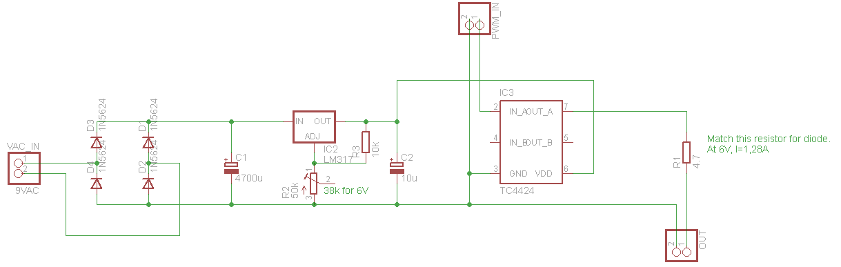

    To niestety nie jest jakas dioda led, tylko dioda laserowa za 300 zł, dlatego jeśli jest o czym nie wiem, a co mogłoby zaszkodzić tej diodzie (np. prąd większy niż 1.4A), to proszę mnie poinformować. Czy bezpiecznik byłby w stanie taką diodę uchronić przed skokiem napięcia? Z tego co się orientuję, to przecież kondensator powinien dość dobrze chronić układ przed skokami. Zanim wepnę diodę, wepnę w ten układ rezystor 0,47 oma, żeby "zasymulować" obecność diody w układzie i wepnę to na oscyloskop żeby sobie zmierzyć, na ile waha się napięcie/prąd przy szybkim przełączaniu. Myślę że PWM 1kHz nie powinien temu stabilizatorowi w żaden sposób przeszkodzić - bardziej się martwię o tętnienia napięcia na wejściu.

    Jeśli chcesz dobrego i bezpiecznego układu, to zobacz przedostatni tutaj:
    http://c4r0.elektroda.eu/_hv/index.php?page=lasers/ld_drv
    Ma wejście TTL do wyłączania i wejście analogowe do regulowania prądu. Jeśli zapodasz na to drugie sygnał PWM przez filtr dolnoprzepustowy o częstotliwości granicznej 10-100 razy mniejszej od częstotliwości PWM, to uzyskasz liniową regulację jasności sygnałem PWM...

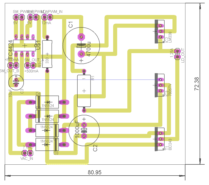

    1A to jest wartość absolutnie maksymalna. Normalnie na chodzie pożerają jakieś 300-400mA, więc może wytrzyma, a jak nie to się najwyżej wymieni. Z tym BD243 - jesteś pewien że to nie da rady? Patrzyłem w datasheecie i problemy zaczynają się przy częstotliwościach rzędu kilkudziesięciu kHz, a ja mam góra 5kHz zamiar na to włożyć.
    Na razie zaprojektowałem płytkę, ale nie wiem, czy odległości między poszczególnymi elementami nie są za duże. Może ktoś rzucić okiem?
    Mam jeszcze jedno pytanie: czy można śmiało dać na wszystkie 3 elementy (2 stabilizatory i tranzystor) jeden wielki wspólny radiator? Czy istnieje ryzyko że coś tam zewrze i zrobi się z tego wielkie bum?
