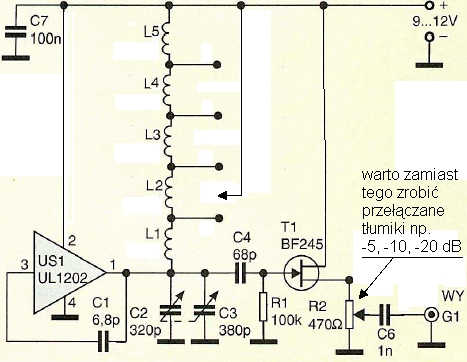

    Spotkałem sie już z tym układem. Dość spory problem jest ze zdobyciem tego układu. A da sie go może czymś zastąpić? Może ma ktoś z Was jeszcze lepszy schemat który pokryje cały zakres fal krótkich? Ciężko znaleść bo już szukałem tego nieraz.
    A co myślicie o tym?

    Witam !
    UL1202:
    http://gielda.qrz.pl/wyswietl.asp?id=32027
    http://sklep.avt.pl/p/pl/3292/uklad+scalony+ul1202.html
    http://www.sklep.monster.pl/UL-1202-UKLAD%284,3291,34429%29.aspx
    Moderowany przez c2h5oh:
    3.1.18. Zabronione jest publikowanie informacji do źródeł, które po pewnym czasie wygasają (publikowanie odnośników do stron o charakterze krótkotrwałym).
  • #5 12061005
    MORZEBALTYCKIE
    Posty: 51
    Ocena: 4
    Nie ma najmniejszego problemu ze zdobyciem układów, brałem z AVT, całkiem niedawno, cena przystępna.
    Układ u mnie również pracuje jako generator (tyle, że jako heterodyna) i sprawdza się b. dobrze w swojej roli.

    I tak dziwne że jeszcze można kupić nówki .
    Scalak do wielu zastosowań w zakresie KF i p.cz.
    Ja robiłem na nim gienki i wzmacniacze p.cz. do S-metra.

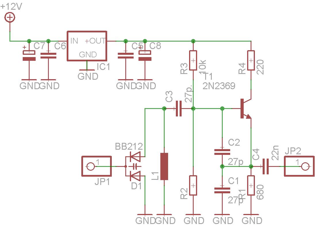

  • #7 12061377
    M. S.
    Poziom 34  
    Posty: 2107
    Pomógł: 259
    Ocena: 680
    Z takimi generatorami nigdy nie miałem problemu. Wyciągałem na nich i 180Mhz, a pewnie dałoby się więcej.
    Szukam sprawdzonego schematu generatora LC na zakres 6-15MHz
    Dla mniejszych częstotliwości trzeba by kondziołki 27p. zamienić na ok. 33p.
  • #8 12062882
    piotrek_ul1211
    Posty: 68
    Ocena: 4
    można BB212 zastąpić kondensatorem zmiennym?

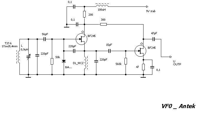

    A co myślicie o tym: Szukam sprawdzonego schematu generatora LC na zakres 6-15MHz
    opłaca sie to robić na zakres fal krótkich?
    Znalazłem jeszcze taki układ: Szukam sprawdzonego schematu generatora LC na zakres 6-15MHz
    Który z tych dwóch układów lepiej by było zrobić na fale krótkie? Wole zapytać czy to pójdzie zanim zrobie cokolwiek...
  • #10 12065810
    piotrek_ul1211
    Posty: 68
    Ocena: 4
    To dobrze. Ale co myślicie o tych układach które zamieściłem pozyżej? Bedzie to wogóle działać?

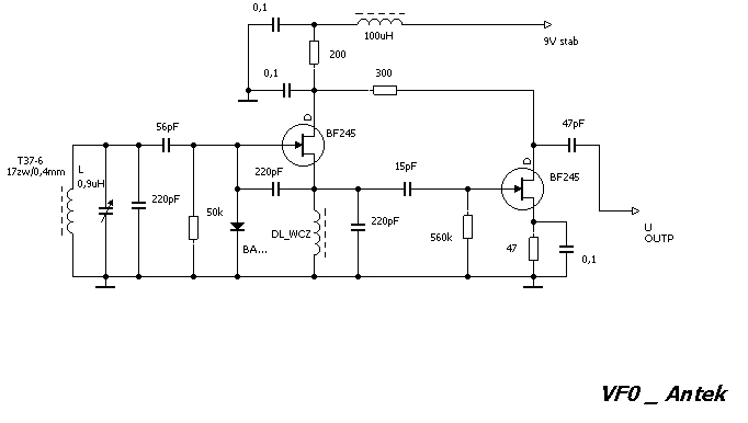

  • #14 12078848
    dipol
    Poziom 34  
    Posty: 2598
    Pomógł: 168
    Ocena: 259
    SQ9DHC...będzie działał ale stabilniej jak w drenie 50/100om i z drenu sygnał weźmiemy przez dzielnik pojemnościowy do następnego stopnia.
    Poradnik UltraKrótkoFalowca SP6LB mnóstwo układów generatorów od 402 strony oraz L. Kossobudzki, J. Ładno, "Amatorskie nadajniki KF i UKF" tez kopalnia wiedzy o generatorach szczególnie 3 wydanie.
    Najważniejsza cewka do generatora, nawinąć na gorąco na karkasie ceramicznym.
    Schematy z pierwszego postu generator wykonany przed stanem wojennym +odczyt cyfrowy + licznik częstotliwości taki wynalazek popełniłem zdjęcia w postach generator pracował poprawnie,fety inne BFW10/11
    73!
  • #15 12080061
    piotrek_ul1211
    Posty: 68
    Ocena: 4
    Pytam o schemat od Kol. SQDHC Mam tam dać z drenu T1 rezystor z zakresu 50-100R a potem dzielnik pojemnościowy np. 2x33pF i z niego wziąć sygnał przez 12pF do bramy tranzystora T2? Rezystor przy tranzystorze T1 czy po dzielniku?
    Niewiem czy dobrze zrozumiałem o co chodzi. Jeśli nie to prosze poprawić...
