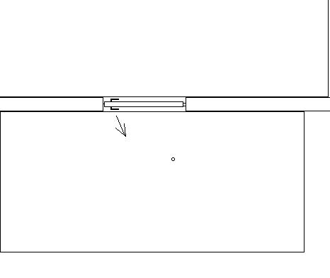

    Cześć.
    Napisałem tutaj. :)
    Sprawa wygląda tak. Poszukuję czegoś w rodzaju spowalniacza do otwierania drzwi lub cos podobnego. Po co ?
    Jak na rysunku (widok z góry), są drzwi, zewnętrzne domu ,kierunek otwierana pokazuje strzałka.Chodzi o to ,że nie ma żadnego ganku ,wiaty i jak jest wiatr z lewej do prawej to z drzwi się robi żagiel i jak się ich nie złapie szybko to wiadomo co sie robi. W podłożu jest coś jakby gumowy odbojnik ale to nie o to chodzi.Odbojnik jest tylko do zabazpieczenia pionowego glifu ściany przy maksymalnym otwarciu (by drzwy nie dotykały tego glifu tylko spierały się o odbojnik).
    Piony ,poziomy jeśli chodzi o montaż,to wszystko jest w porządku. No poprostu jest taka przypadłośc ,że nie ma żadnego ganku i nie będzie.
    Myślałem o samozamykaczu ale może istneje coś innego mniej widocznego ,jakis amortyzator jednostronny (no bo zamykać chciałbym normalnie bez oporu).
    Łańcuszek też odpada.
    Poradzicie coś ?

    Myślę, że w tym przypadku
    Dobrym rozwiązaniem byłby po prostu siłownik do drzwi.

    Tzn. ?
    Siłownik taki od klapy bagażnika czy jaki ? Taki siłownik raczej będzie wypychał więc nie o to się rozchodzi tutaj :)

    Nie:)
    Są takie specjalne siłowniki właśnie do drzwi.
    Podobnie było u mojego sąsiada- ani ogranicznik, ani łańcuszek.
    Ogranicznik- i tak drzwi polecą "z wiatrem"
    Łańcuszek...Albo by się zerwał albo wyrwał.
    Rozwiązaniem był właśnie taki siłownik.
    Niekoniecznie. Zamontuj go wyciągniętego na zewnątrz. Otwierając drzwi będzie stawiał opór przy wchodzeniu tłoka do cylindra.
