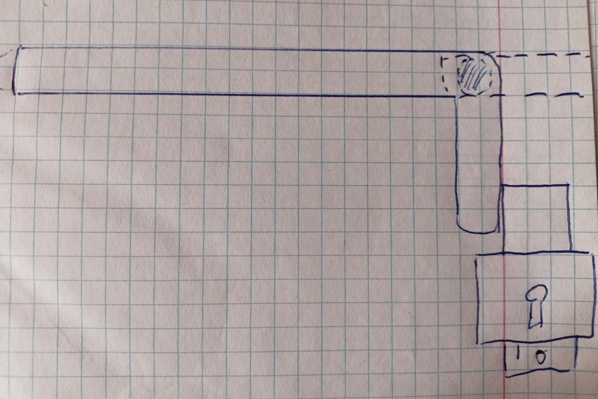

    Można też wykorzystać to co jest z drobną przeróbką. Do rygla trzeba dospawać pręt , który będzie przechodził przez drzwi i przesuwał się w wyciętej w drzwiach szczelinie i służył do otwierania z zewnątrz. Dodatkowy zamek typu zasuwa montowany od wewnątrz będzie blokował rygiel uniemożliwiając otwarcie.
