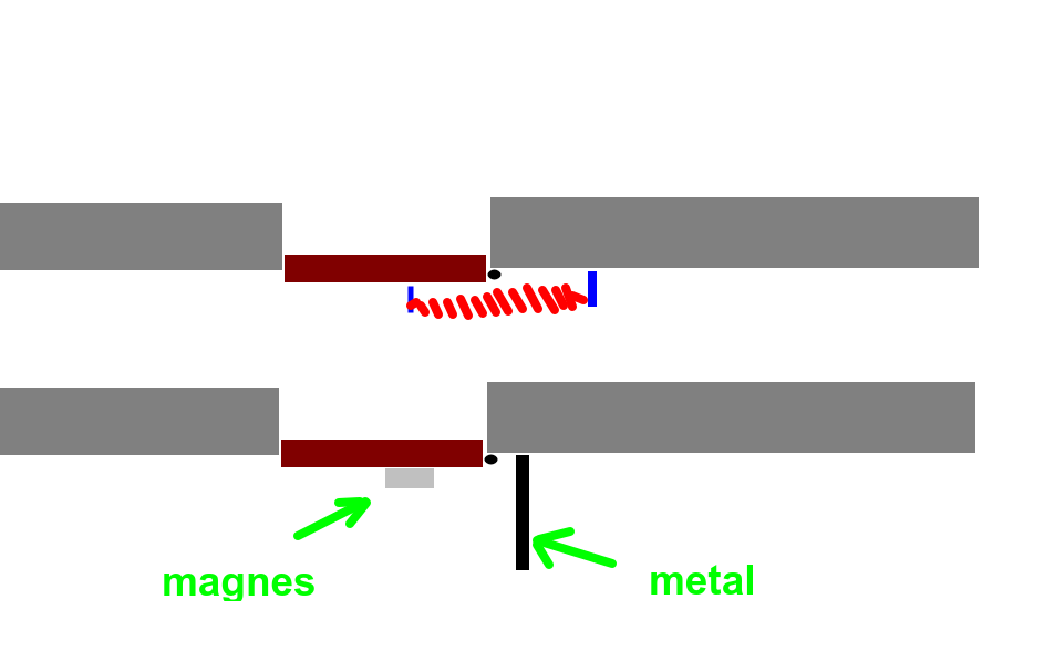

    @DiZMar Jak byś nie wiedział zawiasy mają gwint i kręcenie nimi o 360° (lub wielokrotność) powoduje także ich przybliżanie lub oddalanie od futryny zależnie od kierunku obrotu.
    @abab2022 Na próbę wykręć górny zawias z futryny o dwa obroty, a dolny zawias wkręć w futrynę o dwa obroty.
    Czy coś pomogło?
    Jeśli tylko trochę to wykręć jeszcze górny zawias z futryny maksymalnie na tyle aby drzwi się jeszcze prawidłowo zamykały (klamka, zamek).
    Ps.: Jeśli regulacja przyniesie nikłe efekty to prawdopodobnie futryna jest sporo odchylona od pionu i jedyne co mi przychodzi do głowy oprócz demontażu futryny to założenie niezbyt mocnej sprężyny lub magnes:
    Schemat drzwi z wbudowaną sprężyną i magnesem do regulacji domykania.

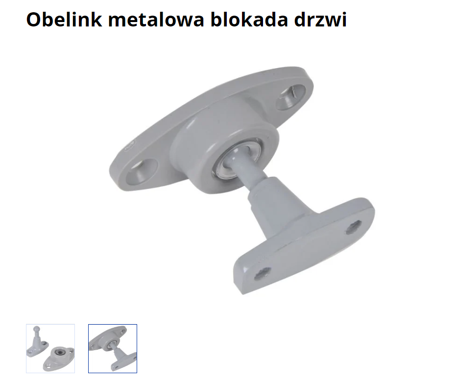

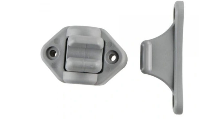

    A może coś takiego:
    Obelink metalowa blokada drzwi w kolorze szarym.
    lub
    Plastikowy uchwyt drzwiowy w kolorze szarym, składający się z dwóch części.
