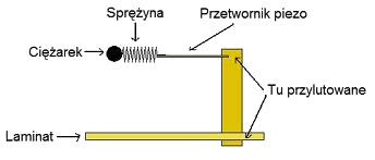

    Ten przetwornik ma być dobrze przylutowany(stabilność).
    Co do innego czujnika-nic nie stoi na przeszkodzie aby taki zamontować.
    Jeśli chodzi o czułość- jak u Ciebie z tą blaszką?(foto wyżej)

    grzałem minimalnie ulamek sekundy ale przy próbie na innym piezo przy przylozeniu lutownicy do tego bialego pola zrobiła się z barwy białej pół przezroczysta a że nie było na niej żadnego miejsca do przylutowania to tak z ciekawości pytam
    zauważyłem też że chyba nie jest istotne przylutowanie w centrum tylko można też na obrzeżach ceramicznego pola - ja przylutowałem centralnie ale z boku bardzo ułatwiło by mi mi pracę

    Dobrze by było na środku.
    leonn21 napisał:
    co do tego ramienia z cylinderkiem to zamontowany jest jak w orginale akurat z tym nie bylo najmniejszego problemu
    Niech piezo będzie solidnie przylutowane, pracować ma właśnie to ramię.
    Jeśli będzie przylutowane nie tak to właśnie mogą być problemy z czułością.
    Sprężynka może zwiększyć czułość:
    Alarm motocyklowy Partol Line HPS 444 -awaria - może czujnik wstrząsowy
