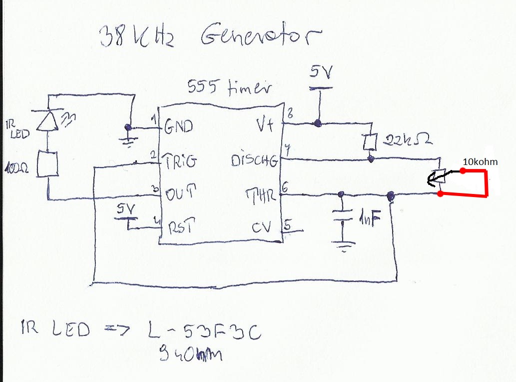

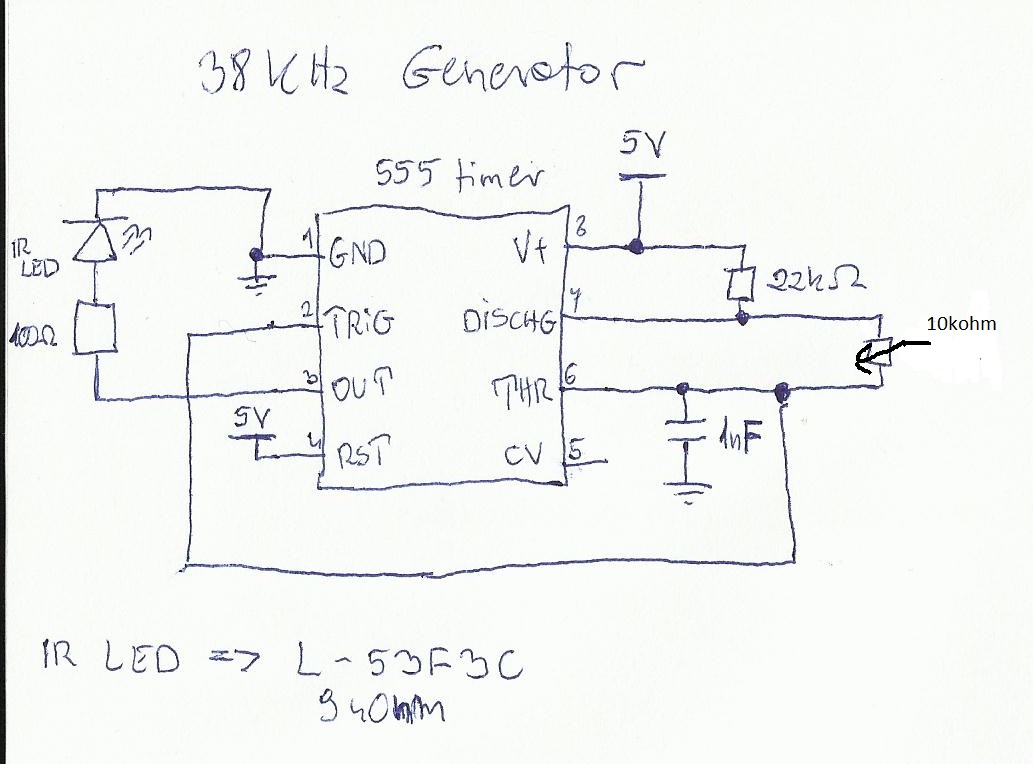

    Zrobiłem układ taki jak na obrazku. Mam pewien problem gdyż po podłączeniu miernika częstotliwości pokazuje on mi ciągle 2.7 khz. W ogóle nie reaguje na regulacje potencjometrem. czy to oznacza ze scalak jest uszkodzony ? Czy to ja coś źle zmontowałem ?
    Generator 555 - brak reakcji na regulację potencjometrem, stała częstotliwość 2.7 kHz
    A i do wyjścia 5 mam jeszcze podłączony kondensator 10nF

    Jeśli podłączyłeś wg tamtego schematu to nic dziwnego, że nie działa:

    Nie nie, moze nie miałem tego na rysunku ale miałem tak podłączone.

    Masz:

    Spoko już udało mi się rozwiązać problem. Dziękuję za pomoc.

    Wypadałoby opisać ten problem lub jego rozwiązanie.

    Wymieniłem scalak ne555
