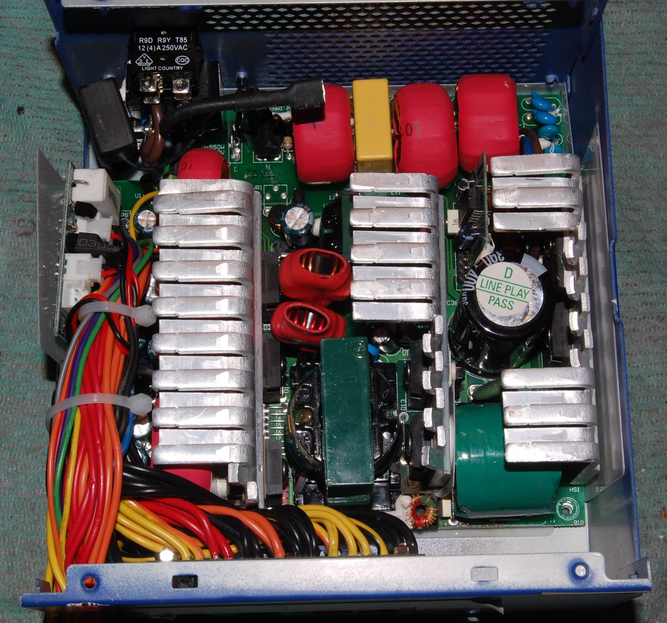

    Dzisiaj rano podczas nieudanej próby odpalenia komputera z zasilacza zaczął dochodzić dziwny dźwięk (jakby skwierczenie). Po wymontowaniu zasilacza i odpaleniu go na sucho, wszystkie mierzone napięcia w normie i brak skwierczenia. Jednak wystarczy podłączyć nagrywarkę lub dysk twardy i urządzenia nie działają, słychać tylko ten dźwięk.
    Niestety przeglądając forum znalazłem tylko kilka tematów z zasilaczami tej marki. Świadczy to o tym, że robią porządne zasilacze, widocznie miałem pecha i mój padł po 3 latach nie powiem ciężkiej pracy. Zasilacze impulsowe są dosyć skomplikowane więc proszę o pomoc w znalezieniu usterki.
    Dokładne oznaczenie zasilacza:
    Be Quiet Straight Power model: BQT E5-550W
    Podczas obciążania zasilacza gniazdem PCI-e na karcie graficznej, pomierzyłem napięcia. Okazje się, że +12V spada poniżej +11,3V, a po obciążeniu pozostałych napięć również one spadają.

    Uszkodzona dioda na radiatorze, a najprawdopodobniej w linii +12V ewentualnie +5V to na początek.
    Oraz kondensatory elektrolityczne na tej linii napięć do sprawdzenia...

    Diody schottkiego sprawdzone po wylutowaniu są to YM3045N = MBRP3045N.
    Każda z 6 sztuk ma taki sam spadek napięcia i porównywalne opory, więc są raczej dobre. Ciężko znaleźć jakiś podejrzany element bo płytka i luty wyglądają jak przed chwila zrobione, zero przegrzań, lutowie błyszczące itp...
    Edit: 27 Lut 2010 16:48
    Dzisiaj zmierzyłem napięcie po wyprostowaniu z sieci na Mostek Graetza GBU606 (są tam dwie takie kości przykręcone na jednej śrubie do radiatora i druga kość przykręcona jest napisami do radiatora , więc nie jestem pewny czy o to samo).
    W trybie stand-by jest około 300V, załączam zasilacz spada do 280V, podepnę wentylatorek na +5V i spada jeszcze trochę, obciążając jeszcze bardziej spada do napięcia poniżej 250V.
    Raczej tak być nie powinno, czy to może być wina mostka, czy czegoś dalej?

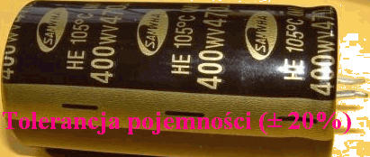

    Całkowicie wyschnięty kondensator 420UF-420V, a jakim mogę go zastąpić, bo identycznego nie idzie dostać?

    Musisz się kierować pewnymi detalami czyli jakiej średnicy i wysokości może tam wejść, a ile ma oryginał to wiesz i tym się kieruj.
    Jeśli chodzi o wartość to możesz dać 470uF/400V lub 450V taki chyba najłatwiej jest dostać, a jeśli będziesz miał możliwość to aby był na 105°C.

    Nowy kondensator musi być na 420V lub więcej :!:
    Po przejściu przez aktywne PFC jest na nim 400V, a więc kondensator na 400V będzie za mały :!:
    W zasilaczach Chieftec serii CFT opartych o ten sam układ scalony - CM6800 napięcie na kondensatorze głównym ustalone jest na 380V, a więc kondensator tam zamontowany może być na 400V.
    Be Quiet! model: BQT E5-550W - nie działa pod obciążeniem?
    Gdybyś nie mógł kupić kondensatora o średnicy 30mm 470µF/420V lub 450V to kup na 400V, ale wtedy będziesz musiał zdemontować PFC aby napięcie na kondensatorze spadło do około 325V lub obniżyć napięcie na wyjściu PFC do około 380V zmieniając wartości rezystorów w dzielniku dla wzmacniacza błędu.

    Znalazłem w końcu sklep z podobnym kondensatorem, a czy będzie dobry, i czy jego mniejsza pojemność nie wpłynie na gorszą pracę - moc zasilacza?
    Oto jego parametry RUBYCON - czarny:
    390uF/420V
    Końcówki zatrzaskowe (nitowane)
    Raster: 10mm średnicy, 30mm wysokość, 50mm, -40°C do +105°C
    Niestety większe pojemności mają średnicę 35mm i nie ma szans na umieszczenie ich - kolidują z innymi elementami.

    W zasilaczu Chieftec CFT-700-14C 700W zbudowanym na tym samym sterowniku - CM6800 montowany jest kondensator elektrolityczny 390µF/400V.
    Nie wiadomo na jakich zasadach producenci zasilaczy dobierają kondensatory elektrolityczne w zasilaczach:
    a.) Be quiet E5 450W jest zamontowany 330µF/420V,
    b.) Be quiet E5 500W jest zamontowany 470µF/420V.
    c.) Be quiet E5 550W jest zamontowany 470µF/420V.
    Możesz go wstawić, ale "odejmij" z 50W od mocy 550W z naklejki :D
