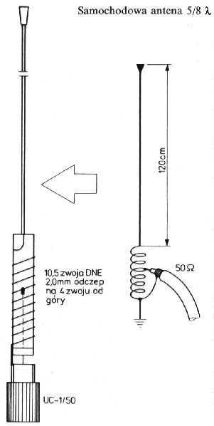

Jak powinna być podłączona cewka i masa w antenie Midland ML-145, skoro miernik pokazuje zwarcie?
ML-145 jest anteną zwartą dla prądu stałego, więc omomierz pokaże zwarcie między oplotem a żyłą gorącą i jest to normalne [#12103008] Układ połączeń jest taki: początek cewki idzie do oplotu kabla/masy, odczep cewki do żyły gorącej, a drugi koniec cewki do promiennika [#12103008] Oplot fidera musi być połączony z metalem w podstawie, a w tej podstawie trzeba trafić we właściwe miejsce montażu, bo tylko jedna z czterech śrub ma metalową tulejkę [#12107336] Jeśli tego połączenia brakuje albo podstawa jest źle złożona, anteny nie da się zestroić [#12106136][#12107336] Warto też sprawdzić dolną część cewki, bo często luzuje się połączenie z masą; pomaga ponowne zalutowanie dolnego pierścienia cewki do pierścienia masy [#12111156][#15418548]

    Tak, to antena zwarta dla prądu stałego także między oplotem a żyłą gorącą pokaże zwarcie.
    Początek cewki na oplot kabla, odczep - żyła gorąca a drugi koniec cewki to promiennik.

    Jest to poglądowy schemat twojej anteny, zobacz dlaczego ona ma zwarcie dla prądu stałego , a dla wcz.nie ma .MIDLAND ML-145 - Jak powinna wyglądać cewka anteny? Schemat i opis konstrukcji

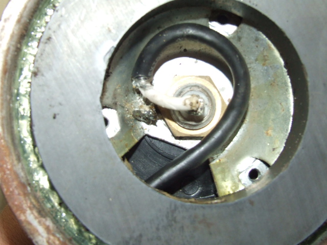

    Zobacz na podstawę. Są 4 śruby mocujące z czego tylko jedna z metalową tulejką. Przy składaniu anteny musisz trafić we właściwe miejsce.

    Chodzi o te 4 śruby dokręcane od góry cotrzymają ten palstik?? U mnie ten plastik dokręcony jest na jednej srubie bo skręcałem na szybko i może tu jest pies pogrzebany?? Co mają te śruby do strojenia??

    Nie bardzo rozumiem. Rozkręciłem to dzisiaj jeszcze raz i wydaje mi sie ze oczko od oplotu nie odgrywa jakiejs wielkiej roli jak bedzie zalożone. Nie wiem czy my się dobrze rozumiemy.
    Reasumując jest podstawa z magnesem w nią wchodzi gwint (wtyczka w którą wkręca się bata) Do Jej środka wlutowany jest rdzeń przewodu. Na to nachodzi oczko do ktorego przylutowany jest ekran. To dokręcone jest nakrętką. Może ja coś zle poprostu składam no ale inaczej być raczej nie może. Od góry nakręcony jest platik trzema śrubkami w ktorych nie ma żadnej tulejki.

    No właśnie kolegom chodziło o inną podstawę, czyli taką do która na górze ma 4 śruby, które trzeba odkręcić, żeby dobrać się do kabla. U Ciebie rozumiem, ażeby dorać się do kabla wystarczy obrócić podstawę do góry nogami i zdjąc gumę ochronna.

    Jeżeli ekran przewodu tak jak opisujesz jest zalutowany do wtyku od spodu pod obudowę gniazda i ma przejście na magnes to jest prawidłowo, w nie których antenach tak jak pisze kolega wyżej jedna z gniazd śrubek jest wpięta do obwodu z magnesem i należy pomierzyć która i pod nią wpiąć opląt ekranu.
    A tak na marginesie wrzuć wnętrze zdjęcia tej podstawy, to będzie łatwiej dojść do celu.
    Podstawa twoja zapewne wygląda tak;

    Witam u mnie ekran przylutowany jest do kawałka blaszki która nasunięta jest na gwint od wtyczki. Bardzo nie ma dam przejścia na magnes bo magnes jest wklejony na klej i chyba izoluje obudowe magnesu od samego magnesu. Poniżej zdjęcie podglądowe. Czy długość kabla ma jakieś znaczenie bo zmieniłem kabel na nowy 5 metrowy dobrej jakości. Swr wychodzi ponad 3 :( MIDLAND ML-145 - Jak powinna wyglądać cewka anteny? Schemat i opis konstrukcji

    Niby podstawa anteny ma styczność z magnesem, ale na wszelki wypadek dałem jeszcze tulejkę na śrubkę i w sumie to nic nie dało. Cała obudowa podstawy magnesuje czyli masa powinna być dobrze. Kabel nowy, końcówki zaprawione od nowa. Mimo wszystko przeczyściłem jeszcze wszystkie łączenia anteny co by styk był lepszy. Swr nadal ponad 3. Zastanawiam się nad skróceniem anteny ale czy to da rade na tyle zbić SWR??
