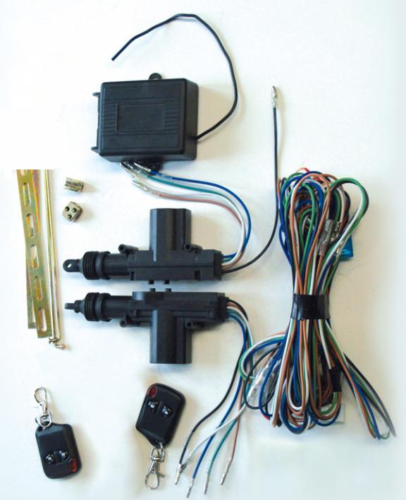

    Witam.Montaz takiego zamka to nie problem,niecale 2 godzinki i masz zamek zalozony,koszt takiego zamka to okolo 50zl,podaje ci przykladowy zamek z dwoma masterami(czyli mozesz sterowac calym zamkiem z jednych i drugich drzwi,a nie jak to przewaznie jest ze od kierowcy jest sterujacy) http://moto.allegro.pl/show_item.php?item=42523357 Pozdrawiam
    ps.Jezeli bys chcial taki zamek dodatkowo wyposazyc w pilota to doloz do tego jeszcze jakies 60-70 zl

    Ja instalowalem u siebie w malcu wyszlo mnie 120 zl za 2 silowniki plus pilot a montaz kolo 2 godzin :) proscizna ;)

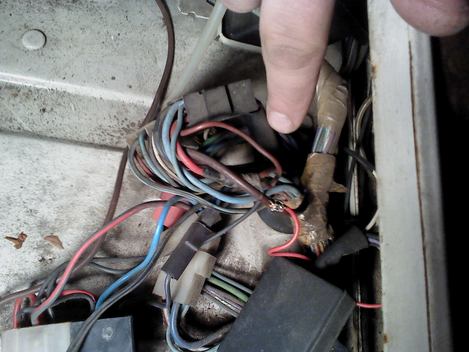

    Szukamy prądu i wlutowujemy się (czerwony kabelek)
    Koszt montażu centralnego zamka w Fiacie 126p - szukam doświadczeń

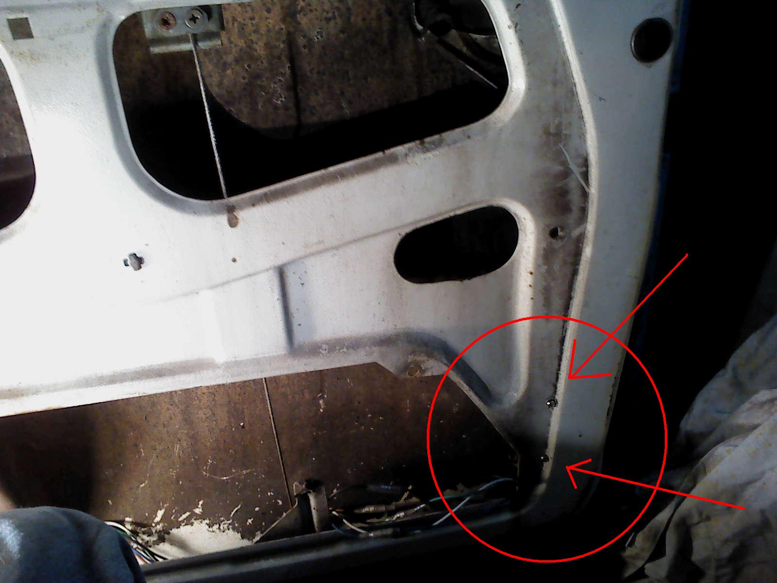

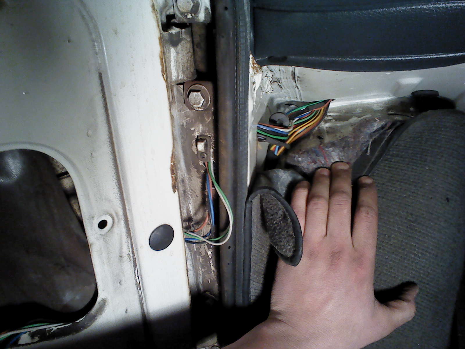

    rozprowadzamy przewody

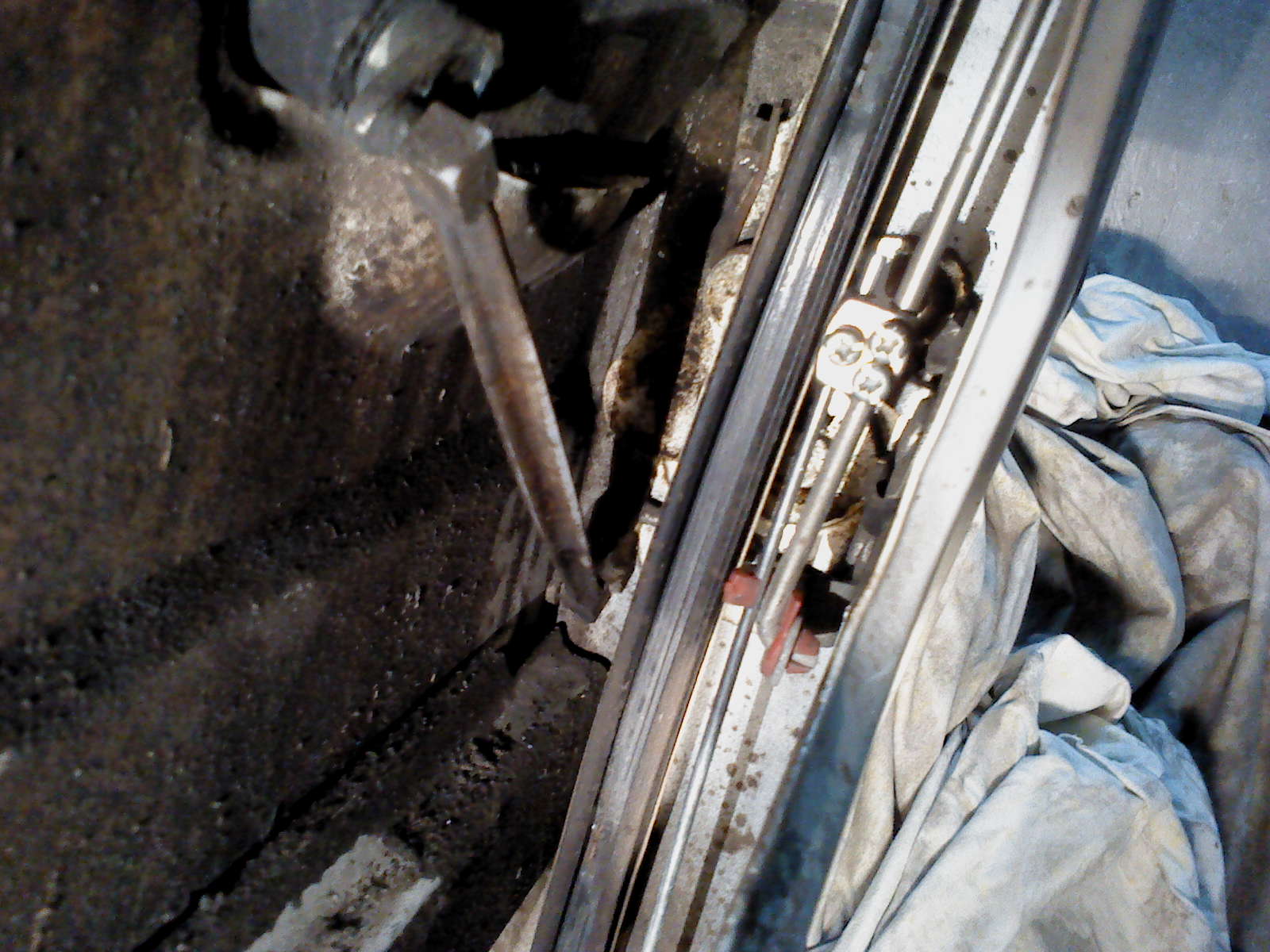

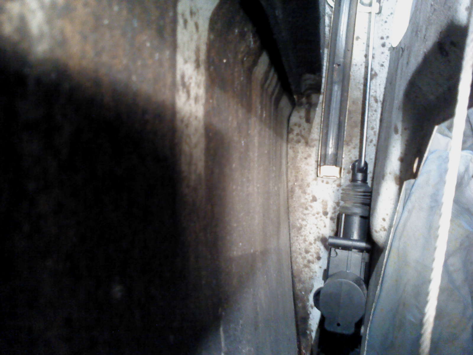

    mocujemy siłowniki na dole drzwi
    tutaj widok w środku:
