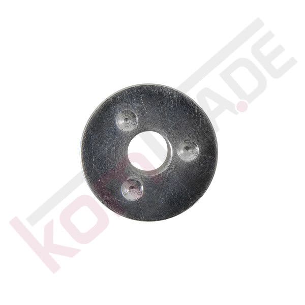

    witaj,
    ekspres De Longhi EAM 3100 S - awaria młynka do kawy
    Na zdjęciu masz niezbędny Zestaw naprawczy młynka.
    (Mahlkegel = Stożek oraz Mahlring = Tuleja młynka).
    W informacji naprawczej podano, że TE elementy często
    ulegają uszkodzeniu w wyniku dostania się do młynka
    ciała obcego - najczęściej kamienia.
    Istotne jest przy tym, aby Stożek posiadał 3
    wyżłobienia na kulki (jak na zdjęciu poniżej).
