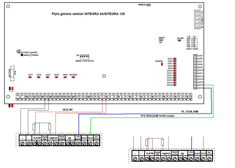

    Mam pytanie wjaki sposób najlepiej podpiąć do Integry 64 przekażnik antymaskingu AM pod jedno wejście w Integrze z 10 pirów Roconet RK315?
    Próbowałem podpiąć EOL, NC i nic, cały czas naruszone wejście, jak podłączam NO i wszystkie przekaźniki AM (antymaskingu) pod wejście równolegle to działa, nigdy tak nie podpinałem równlegle.
    Proszę o podpowiedź.

    Podłączam pod AM na 100%
    Poniżej rzut styków w RK315DT
    Rokonet RK315D - Podłączenie antymaskingu 10 pirów

    Proste jak te kable co to łączą .Zaciski alarm i tamper łączymy rezystorami 1,1kOm jak na rysunku powyżej , zaciski AM to zaciski maskingu wiec je łączymy jako oddzielna linia wejściowa centrali opisana jako antymasking.jezeli jest brak indywidualnego wejścia AM dla każdego czujnika w centrali to możemy te czujniki dać w "szereg" wtedy to jedna linia AM będzie czuwać nad wszystkimi czujnikami i przy naruszeniu Am trzeba będzie obejść obiekt wokół by stwierdzić który to jest zasłonięty. Antymasking w tych czujnikach się zakleszcza na stałe (jak niektóre pożarówki) więc zasilanie do tych czujników trzeba dać z opcją resetu.

    Informuję, że rozwiązałem problem przy pomocy serwisu roconeta - testowałem czujki bez obudowy z soczewką i tu tkwił problem, po ustawieniu wejścia jako NC i zamknięciu obudowy AM działa prawidłowo.
