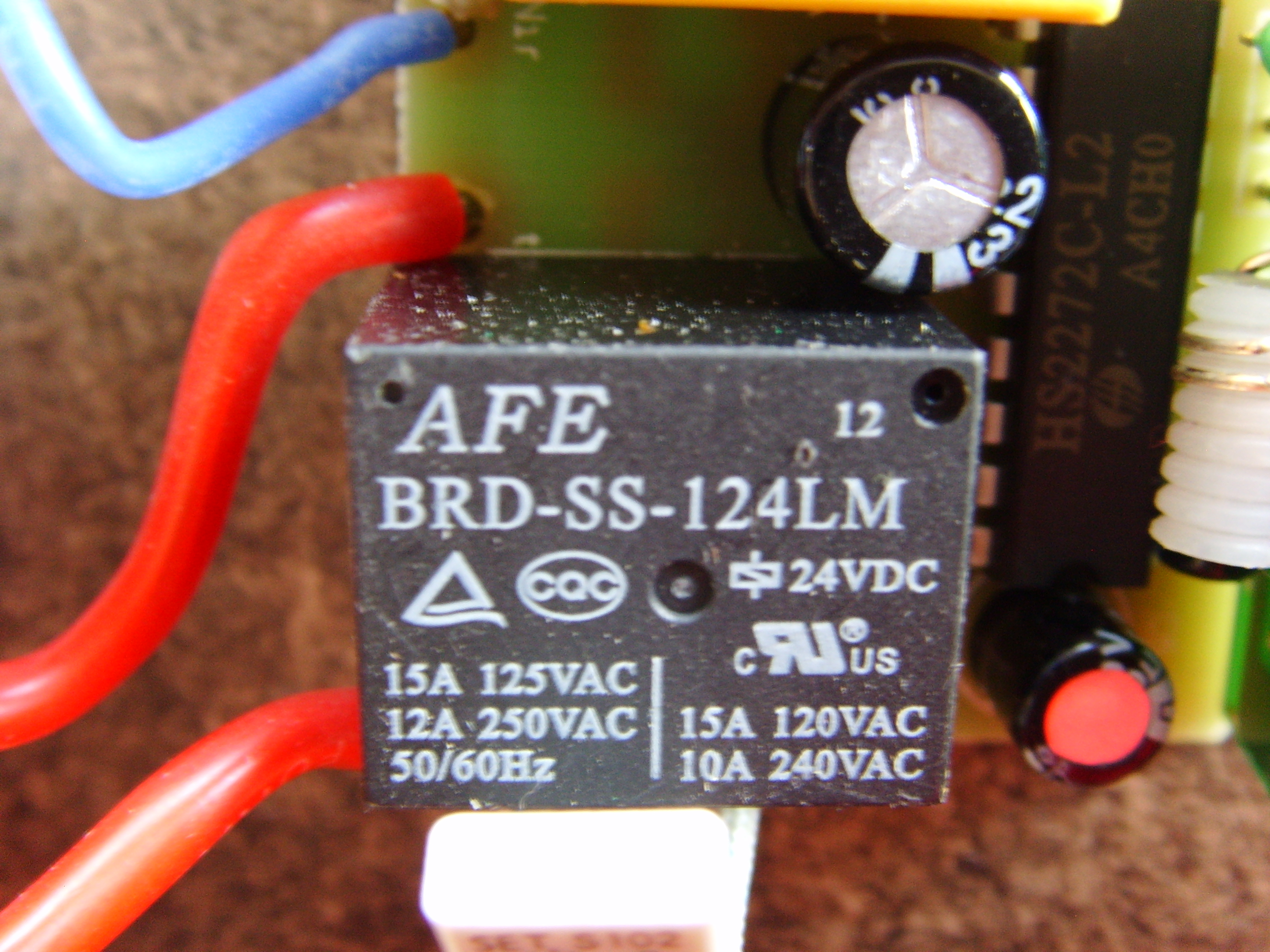

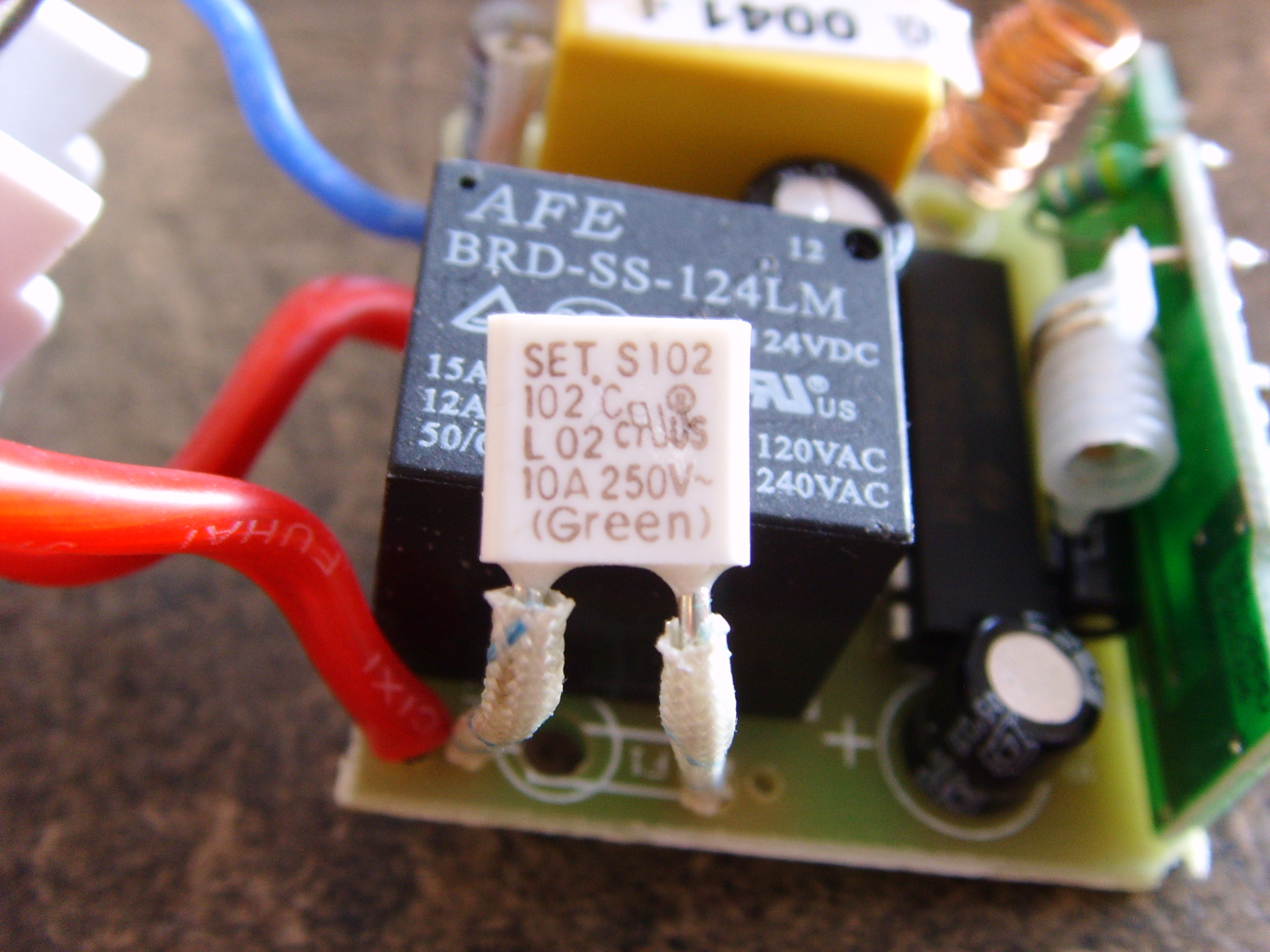

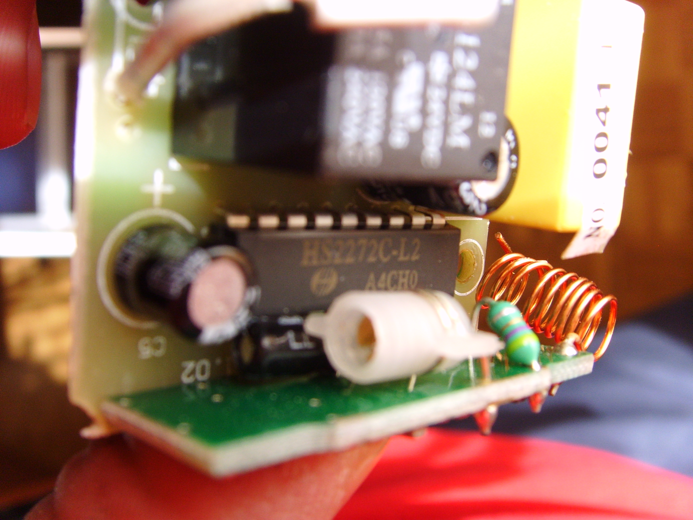

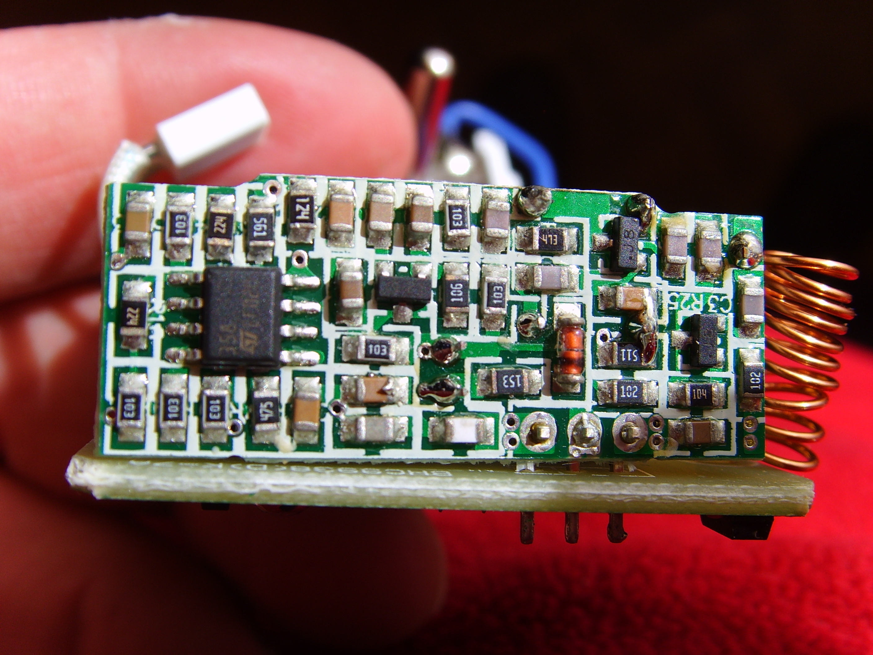

    Witam forumowiczów.
    Przed wyjazdem na urlop wyciągnąłem wszystkie włączniki z gniazdek, aby nie brały niepotrzebnie prąd. Po powrocie wszystkie ponownie włożyłem do gniazd i jeden włącznik od tego czasu nie działa.
    Załączam zdjęcia. Może któryś z kolegów zaprawiony w bojach elektroniki pomoże mi usprawnić to ustrojstwo. W Biedronce nie zareklamowali z powodu braku opakowania którym był plastikowy blister.
    Jedyne co na razie sprawdziłem to przejścia pomiędzy wtykami, a płytką. Są OK.
    Od czego zacząć?

    Swego czasu (3-4 miesiącw temu) miałem ten sam problem: zwarta była dioda (jak podejrzewam zabezpieczająca) między + i - mostka prostowniczego (ta pomarańczowa rureczka).
    Wymieniłem ją na 1N4001 i gniazdko zacząło działać.

    No i gniazdko padło poraz drugi: tym razem owa dioda przeżyła, ale padł stabilizator 5V, tranzystor sterujący przekaźnikiem oraz wysadziło elektrolit na zasilaniu (po mistku prostowniczym) oraz diodę zabezpieczającą na cewce przekażnika.
    Po dokładnych testach stwierdziłem, iż owa dioda spalona za pierwszym razem to raczej na pewno zenerka, ale jaka - trudno stwierdzić.
    Więc żeby nie kombinować z diodami postanowiłem przerobić układ.
    Drugie co przemawiało za przeróbką to to, iż w stanie jałowym (gdy przekażnik nie jest załączony) napięcie sięgało 80V!!! Dlatego wywaliło to co wywaliło, bo się z poprzednią naprawą pośpieszyłem :-)
    I tak:
    - wymieniłem 220uF/35V na 220uF/50V,
    - w zasilaniu 230V zamieniłem 470nF na 330nF,
    - obciążyłem gretz'a rezystorem 1,8k 0,5W, (żeby napięcie zasilania na jałowym siadło poniżej 35V),
    - ponieważ przekażnik jest 24V i tym samym napięciem zasilany jest LM78L05 zastosowałem dwa stabilizatory jeden za drugim: najpierw 78L12 potem 78L05 (nie wiem jakim cudem to poprzednio działało czyli od nowości, skoro noty katalogowe mówią, że dla LM78L05 Vinmax to 10V... Dla 78L12 jest 35V).
    - jako tranzystor sterujący wstawiłem odpowiednik BC547B w obudowie SOT (NPN),
    - diodę na cewce przekażnika wymieniłem na 1N4148.
    Na jałowym mam na zasilaniu 32V (przy 238V zasilania zmiennego), a po załączeniu przekażnika tylko 10V - ale to nie przeszkadza: za LM78L12 mam 8V z kawałkiem, a to z kolei wystarczy dla LM78L05. Scalak HS nie gniewa się na napięcie zasilania 4,7V :-)

    Witam , udało mi się naprawić kilka takich przełączników .
    W 95% ulega uszkodzeniu dioda zenera ZD 2 przy mostu graetza . Zener jest wtedy zwarty . Wstawiam diodę zenera na 24V 1,3W . Jak na razie Wszystkie 7 sztuk działają bez zarzutu .
    Odnośnie sprawy klienta który wstawił diodę 1N4148 . Napięcie bez diody zenera jest 33V i dlatego uszkodził się stabilizator 5V.
