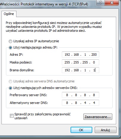

    No nie oto chodzi ale dobrze więc ustaw na karcie sieciowej w komputerze taką adresację:
    IP 192.168.1.200
    Maskę: 255.255.255.0
    Bramę: 192.168.1.1
    DNS-y 8.8.8.8. i 8.8.4.4

    Ok, zrobiłem jak doradziłeś. Ale na chwilę obecną musimy poczekać by zobaczyć czy wniosło to jakąś poprawę gdyż obecnie jest wszystko w porządku. Chciałbym mieć u siebie wszystko sprawne bo oczekuję techników z TP, którym zgłosiłem awarię z zrywaniem połączenia. Odezwę się jak będę coś więcej wiedzieć.
