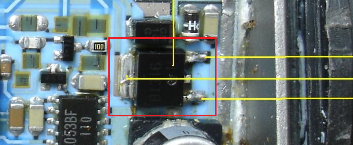

    chcę wylutować tranzystor zaznaczony czerwoną ramką:
    Wylutowanie tranzystora - dostep tylko z jednej strony
    Mam zwykłą kolbową lutownicę 40W. Grzeję nóżki grotem, ale nic się nie dzieje, układ dalej trzyma się płytki. Zdjęcie nie jest moje, u mnie nie ma tych świeżych lutów. Nie wiem czy nie jest przylutowany od spodu, ale niestety nie mam tam dojścia :/ jak można go odseparować od płytki?
    Pozdrawiam serdecznie

    metodą na żyletkę, a zaczynasz od wciskania - na gorąco - żyletki pomiędzy wyprowadzenie (to małe), jedno i potem drugie a pada, zaś wtedy to duże już bez problemu odlutujesz.
    Warto też najpierw nałożyć na małe wyprowadzenia trochę zwykłego lutu ołowiowego, ponieważ te nowe luty są bezołowiowe i mają wyższą temperaturę topnienia, zaś zmieszanie z lutem ołowiowym tę temperaturę zmniejszy.

    Dzięki. Tylko jak jak ja tam wcisnę żyletkę, tam jest jakieś 4mm od ścianki. To płytka przepływomierza Pierburg i ogólnie syf straszny, cała jest w silikonie. Znasz jeszcze jakieś metody?

    Jakiej ścianki? Żyletkę - stosownie przyciętą - masz wcisnąć pod te cieńkie wyprowadzenia i ją tam zostawić, a następnie grzejesz to grube - i trzymasz układ pęsetą - aż odejdzie.
    Inna metoda wymaga lutownicy (nagrzewnicy) na gorące powietrze.

    Dwa wyprowadzenia przetnij precyzyjnymi cążkami, ale uwaga - muszą być takie, które nie "rozpychają" przy cięciu, bo możesz oderwać pad od płytki. Czasem bezpieczniej jest odciąć wyprowadzenie dremelkiem z tarczką korundową. Sam dren powinien dać się odlutować, ale jeśli płytka jest przyklejona do radiatora (jak np. SMI w GYSMI), to konieczne będzie wstępne podgrzanie radiatora.

    Jeśli masz całkowitą pewność, że padł tranzystor, to spróbuj odciąć nóżki tuż przy obudowie. Po wyjęciu kostki tranzystora wylutowanie pojedynczych nóżek powinno być łatwe.
    Zdarzało mi się też uwalniać nóżki poprzez przecięcie małymi ostroszczypami obudowy samego tranzystora.

    Dzięki za cenne rady. Ów tranzystor będzie wylutowywany tylko w przypadku gdy okaże się niesprawny, będę go musiał wymienić na któryś zamiennik. Jutro okaże się czy jest sprawny i czy będę musiał się z nim użerać. Chyba najlepiej będzie obciąć mu nóżki, jak nie to spróbuję z żyletką.

    Jest jeszcze metoda na drucik. Choć sprawdza się przy drobniejszych wyprowadzeniach. Przeciąga się od wewnątrz pod wyprowadzeniami drucik, podgrzewa je i wyciąga drucik odginając je lekko do góry.
    Możesz też wygiąć grot na odpowiedni kształt. Choć tutaj największym problemem będzie odlutowanie podstawy tranzystora od płytki.
    Podgrzej te mniejsze wyprowadzenia, delikatnie odegnij tak, by zrobiła się przerwa między nimi a polami stykowymi,a następnie grzej tranzystor grotem z uformowanym płaskim czołem.

    Obyło się bez wylutowywania. Tranzystor okazał się sprawny, przepływomierz hula aż miło. Dzięki za pomoc.
