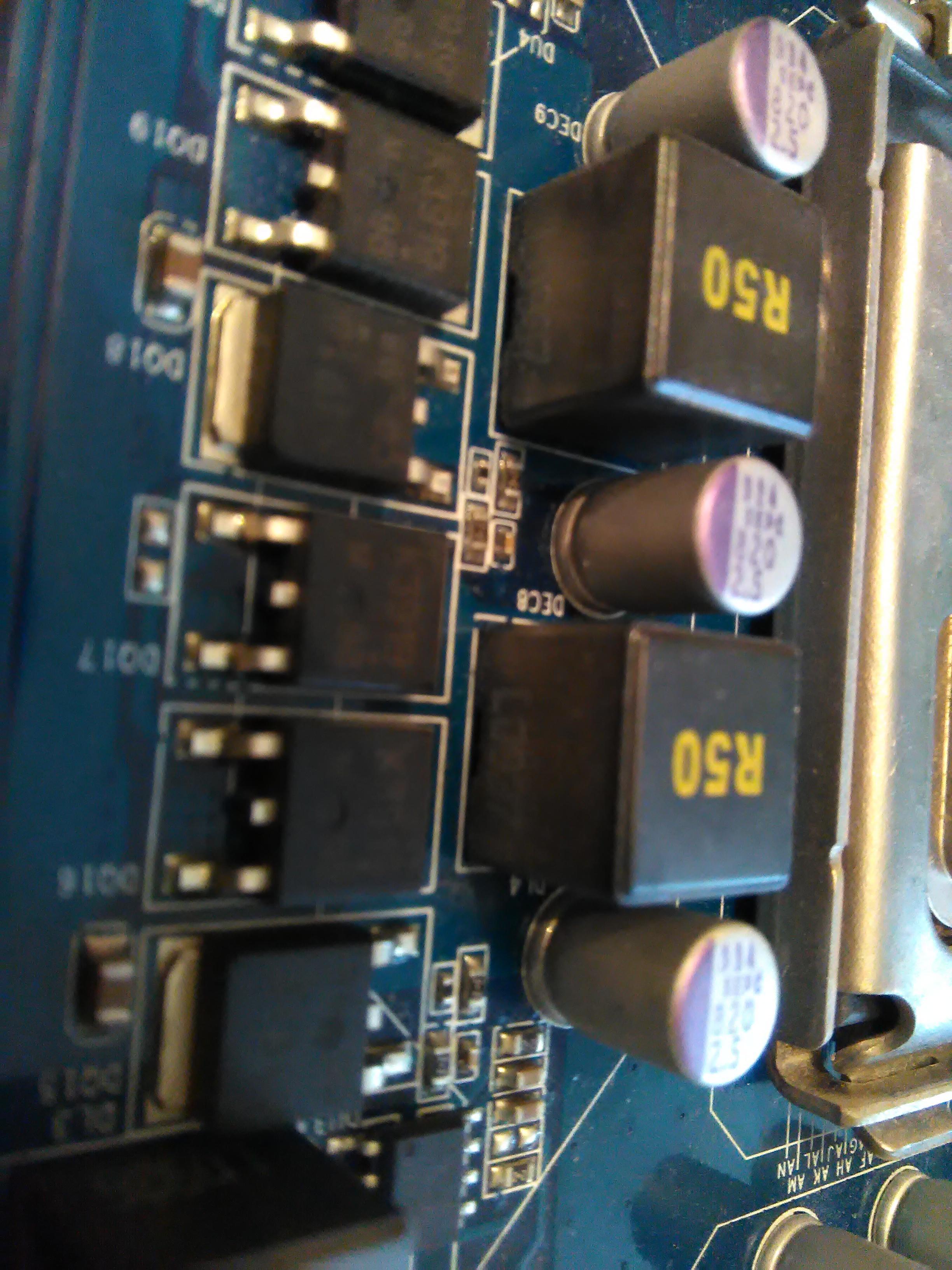

    Witam mam problem z demontażem tranzystorów z płyty głównej , nózki mam odlutowane ale tranzystory tak jakby były przyklejone czy jakoś inaczej przymocowane i już nie mam pomysłu jak je ruszyć , może ktoś z was już kiedyś wymieniał takie coś i wie jak to ruszyć? Będę wdzięczny za pomoc .

    Nie są przyklejone tylko przylutowane od spodu na dużej powierzchni. Możesz próbować grzać lutownicą ten mały wystający fragment wkładki radiatorowej.

    Niestety pròbowalem to grzac w temp.okolo 400 stopni i nie pusciło w takim razie podniosę temp. Co będzie to będzie ,dziękuje za odpowiedz.

    Czym to lutujesz?
    Ja mam dwie metody:
    1. HOT-AIR
    2. Kolbówka po wcześniejszym pokryciu padów spoiwem Pb. W tym przypadku najpierw grzeję i podnoszę thermal pad, potem grzeję nóżki.
    Jak lutujesz bez preheater'a, to temperaturę HA musisz ustawić minimum 420°C. Grube ścieżki i laminat skutecznie odprowadzają ciepło utrudniając wylut.

    Mam lutownicę kolbową z regulacja temp.,wczesniej pròbowałem tez z pokryciem pb ale moze dlatego nie poszło bo miałem za małą temp. Jak jeszcze raz śiąde do tego to napiszę co wyszło dla następnych , dziękuje za pomoc

    Hotair i wio. Grotówką możesz uszkodzić płytę.

    Prędzej poprzez nieumiejętne posługiwanie się HOT-em można cokolwiek uszkodzić niż kolbówką.

    Oczywiście najlepiej by było preheaterem oraz hotem, lecz mało kto tym dysponuje, (bardzo) mocną lutownicą powinno dać radę, ewentualnie dwoma na raz ;) Jak już wspomniano trudność wynika z tego, że laminat dobrze odbiera ciepło, w końcu służy również jako radiator dla tych tranzystorów :)

    Uzyłem dodatkowo topnika rf800 + dodatkowo cyną posmarowałem wystającą blaszke i po minucie czy dwóch tranzystor odszedł , tak więc dziekuję wam bardzo za pomoc , jeżeli nikt nie będzie miał już więcej do dodania to prosze moderatora o zamknięcie tematu , pozdrawiam
