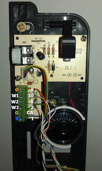

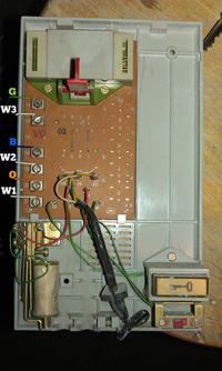

    Po wymianie Unifonu z Telkom RWT na Signo 1140/41 działa wszystko poza głośnikiem. Ten tylko głucho "pyka", raz, na początku wywołania.
    - Aby w nowym działało otwieranie, musiałem przeciąć zworkę 6-10.
    - Rygiel działa po zwarciu O + W1.
    - Mikrofon działa bez zakłóceń (na dole czysto).
    - Słuchawka działa (buczy, ale wcześniej też buczała).
    - Dźwięk sprzęga się przy odkładaniu słuchawki.
    Załączam zdjęcia połączeń starego i nowego. Nie wątpię jeśli nadal coś jest źle podłączone. Mógła również wystąpić pomyłka w numeracji białych przewodów.
    URMET 1140 - Wymiana domofonu, jak podłączyć kabelki? URMET 1140 - Wymiana domofonu, jak podłączyć kabelki? URMET 1140 - Wymiana domofonu, jak podłączyć kabelki?
    Jeśli dostanę wskazówki jakie sygnały powinny być na poszczególnych liniach, mogę je dokładnie pomierzyć. Czy może jest to niekompatybilność nowego głośnika z obecną siecią? Jeśli tak, to jaki przetwornik można tu założyć lub jak to przerobić?
    Z góry dziękuję za porady.

    Połączenie:
    RWT - URMET Opis
    11 - CA - Wywołanie
    12 - 2 - Mikrofon
    14 - 1 - Słuchawka
    15 - 6 - Masa
    Z - 9 - Elektrozaczep
    Z - 10 - Elektrozaczep
    Gdy się podłączy niewłaściwy Z to następuje zwarcie i elektrozaczep cały czas "otwiera": tak więc łatwo ustalić które Z do 9 i 10.
    Wywołanie jest w głośniku słuchawki: nie radzę trzymać jej przy uchu podczas prób dzwonienia.
    To oczywiste, że zamiast wywołania masz tylko pyknięcie. W starym widać na dole brzęczyk na prąd stały 4,5V, a w nowy natomiast czeka na generator, którego niestety nie ma w twoim systemie.
    Masz zatem następujące możliwości:
    1. Przełożenie starego brzęczyka do nowego unifonu.
    2. Zakupienie buzzera na napięcie 5V i zamontowanie go w nowym unifonie.
    3. Zakupienie płytki generatora i zamontowanie go tak, aby słuchawka unifonu działała jako przetwornik wywołania w stanie czuwania.
    Podłączenia masz poprawne, ale masz dość stary typ systemu domofonowego, który do wywołania (dzwonka) wymaga dodatkowego odbiornika, którego nie ma w nowym unifonie Signo. W starym unifonie jest to terkotka, która jest na dole po lewej stronie. Można ją wymontować (2 czerwone kabelki) i zamontować w nowym unifonie włączając do żył G i W2 (biegunowość nie ma znaczenia). Jeżeli się nie zmieści do można zastosować dowolny buzzer na ok. 4,5 V np. http://tinyurl.com/bsamptq włączając go analogicznie jak terkotkę, ale już zwracając uwagę na biegunowość.
    Jeżeli przeszkadza Ci sprzęganie się słuchawki podczas jej odkładania to można w żyłę mikrofonu (W3) lub słuchawki (B) włożyć rezystorek np. 0,5 kOhm.
    Właśnie zauważyłem, że kol Zybex wszystko już wyjaśnił, ale może niech moje wypociny będą tylko do potwierdzenia tego co kolega już podał :)

    Panowie, znalazłem zdjęcie starego domofonu!
    Czy to coś zmienia? :-)
    • URMET 1140 - Wymiana domofonu, jak podłączyć kabelki? tmp_30484-DSC_0631-1711585164.JPG (1.69 MB) Musisz być zalogowany, aby pobrać ten załącznik.
  • #30 14733552
    karl102
    Posty: 867
    Pomógł: 106
    Ocena: 264
    Niebieski - CA
    Biały - 6
    Czerwony - 1
    Zielony - 2
    Dodatkowy mostek 2 z 9
