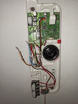

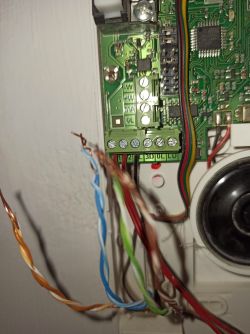

    Dzień dobry,
    Mam problem z podłączeniem domofonu Urmet 1140-D001. Jest to pierwszy domofon w tym mieszkaniu więc nie mogę wzorować się na żadnym układzie. Są tutaj cztery kable: pomarańczowy, niebieski, zielony i brązowy z których podłączeniem mam problem. Czy ktoś miał styczność z takim domofonem i mógłby poddać pomysł jak można próbować go uruchomić?
    Z góry dziękuje za podpowiedzi.

    A skąd wiadomo, że to właściwy unifon współpracujący z systemem domofonowym zainstalowanym na budynku?
    To unifon cyfrowy, zaawansowany, przystosowany tylko i wyłącznie do systemu Matibus SE i to jeszcze na wydzielonej linii unifonów z P010 - 1 i P110 - 0. Tak jest u Ciebie?

    Powinien być właściwy , bo mieszkanie od samego początku, od nowości miało go od razu założonego i nikt tego domofonu nie zmieniał.
    No nic zostaje mi zobaczyć jak ma go podpiętego sąsiad. Ale i tak dziękuję za pomoc.

    Niestety nie mam pojęcia. Nie znam się za bardzo na domofonach , może wizyta u sąsiada coś rozjaśni jak ma być to podpięte.

    Skoro unifon jest od nowości, to można założyć, że jest właściwy.
    Przewody podłączamy do OL (-) i LU (+), tylko trzeba sprawdzić miernikiem, na których jest napięcie.
    Jeżeli unifon nie pełni funkcji dodatkowych tj. otwieranie szlabanu/bramy wjazdowej, uruchomienie windy, włączenie oświetlenia itp., to pozostałe przewody są tylko zapasem.
