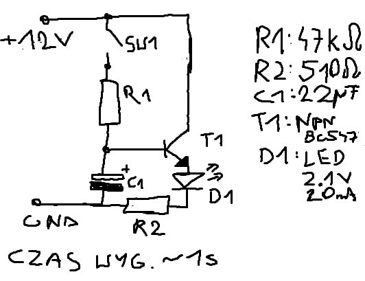

    Witam, ostatnio zamontowałem sobie w lampce podsufitowej w samochodzie kilka odcinków pasków 12V taśmy LED (6 pasków po 3 diody + rezystor każdy) i teraz kombinuję jak to zrobić żeby lampka stopniowo rozjaśniała się i ściemniała.
    Wykombinowałem coś takiego:
    Ściemniacz LED - zastosowanie w lampce podsufitowej w samochodzie?
    (krótszy czas ściemniania pojedynczej diody można osiągnąć stosując C1= np. 10uF)
    Jednak po podłączeniu większej ilości diód, nawet przez drugi tranzystor, nie ma już takiego efektu. Próbowałem zmieniać układ ale i tak niewiele to dało. Czy istnieje jakaś inna opcja rozjaśniania/ściemniania dowolnej ilości diód? Np na NE555 albo innej kosteczce?

    Na tym schemacie dwie rzeczy bym zmienił:
    -włączył LED między kolektor a +12v
    -dał rezystor na baze T1

    pietia, z jedną diodą działa nieco lepiej, ale jak wysterować tym większą ilość LEDów?
    szod, chodzi mi o układ zarówno ściemniający żarówkę/diody po wyłączeniu/zamknięciu drzwi jak i stopniowo je rozjaśniający po włączeniu/otwarciu drzwi.
    Ewentualnie dodaj do tego jeszcze jeden T.
