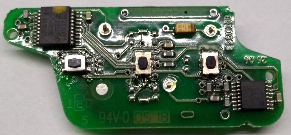

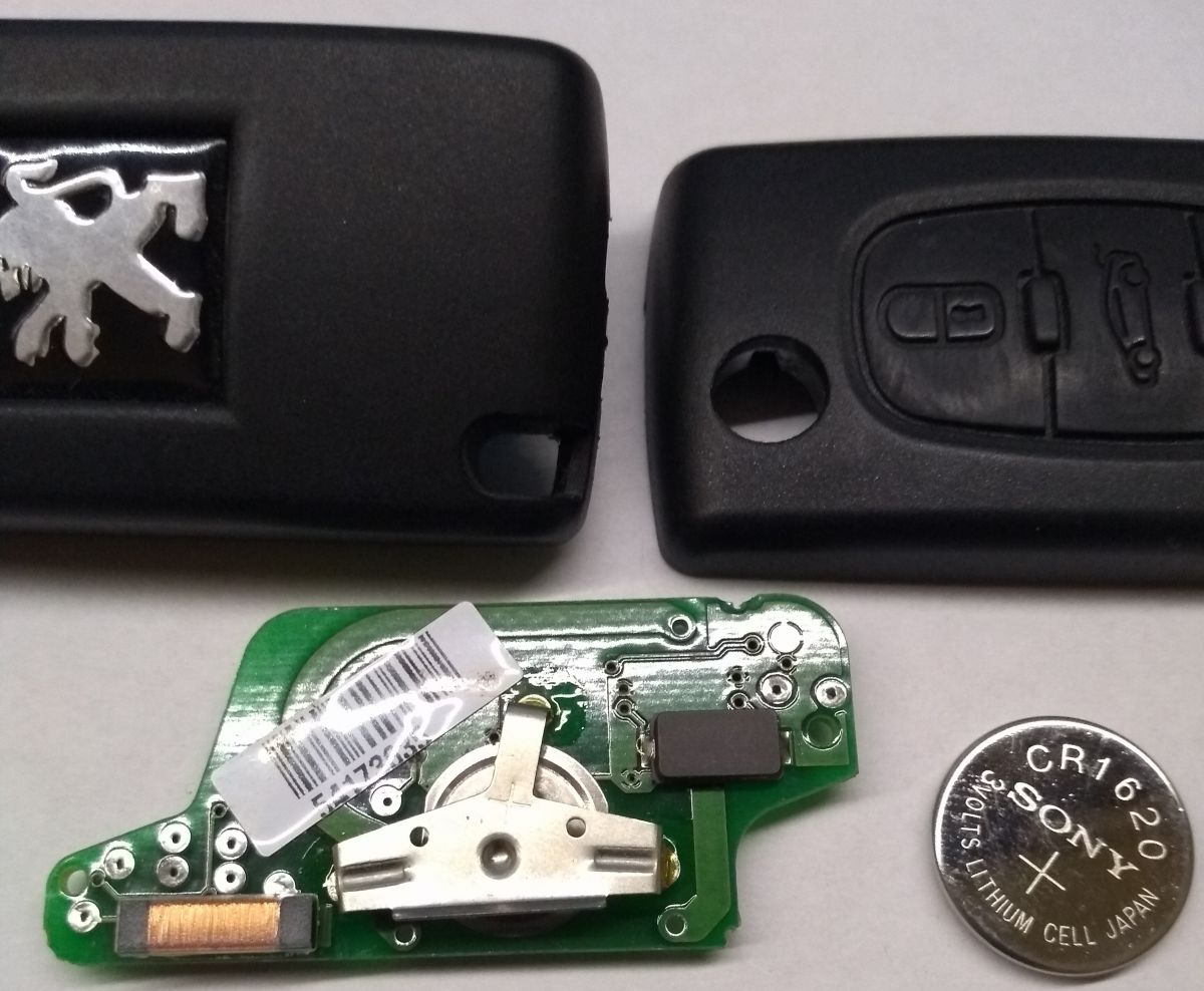

    Należałoby:
    - rozebrać pilot, wyjąć płytkę z elektroniką, wydmuchać, umyć w IPA pędzelkiem (bardzo ostrożnie)
    - sprawdzić działanie przycisków (z czasem przestają kontaktować, zwłaszcza jak się rozszczelni obudowa)
    - sprawdzić, czy mocowanie baterii ma czyste styki
    - sprawdzić, czy cewka antenowa nie odleciała z miejsca mocowania (luty!)
    - sprawdzić, czy wszystkie elementy są na swoim miejscu
    Z tego ostatniego powodu otwierać obudowę pilota należy nad czystą, białą kartką- może coś istotnego a maleńkiego wylecieć przy okazji :)

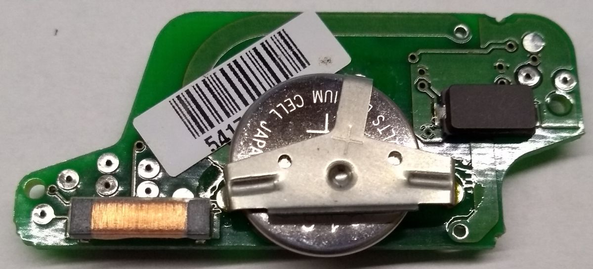

    leszeknowy napisał:
    Czy można z innego auta na próbę zakodować kluczyk? Włożyć mój w stacyjkę przekręcić na zaplon i w tym drugim przytrzymać zamykanie by się zakodował? Czy źle myslę?
    Nie wiem, nie znam się- nie moja działka :)
    Mam dwa piloty, oba sprawne, w obu wymieniałem mikrostyki od przycisków plus obudowy, plus baterie, ale nie musiałem ich naprawiać.
    Z tego co wiem, za problemy z zasięgiem najbardziej winiona bywa ta cewka na lewo od baterii (zdjęcie), jak ma uszkodzone luty, nie ma ciągłości itd.
    Sugeruję popytać na forum Peugeota https://peugeotklub.pl/forum.php, chyba, że ktoś tutaj się odezwie.
    Ta cewka nie jest od pilota, to część immobilizera, antena pilota to ścieżka na płytce drukowanej częściowo zasłonięta naklejką z kodem kreskowym
