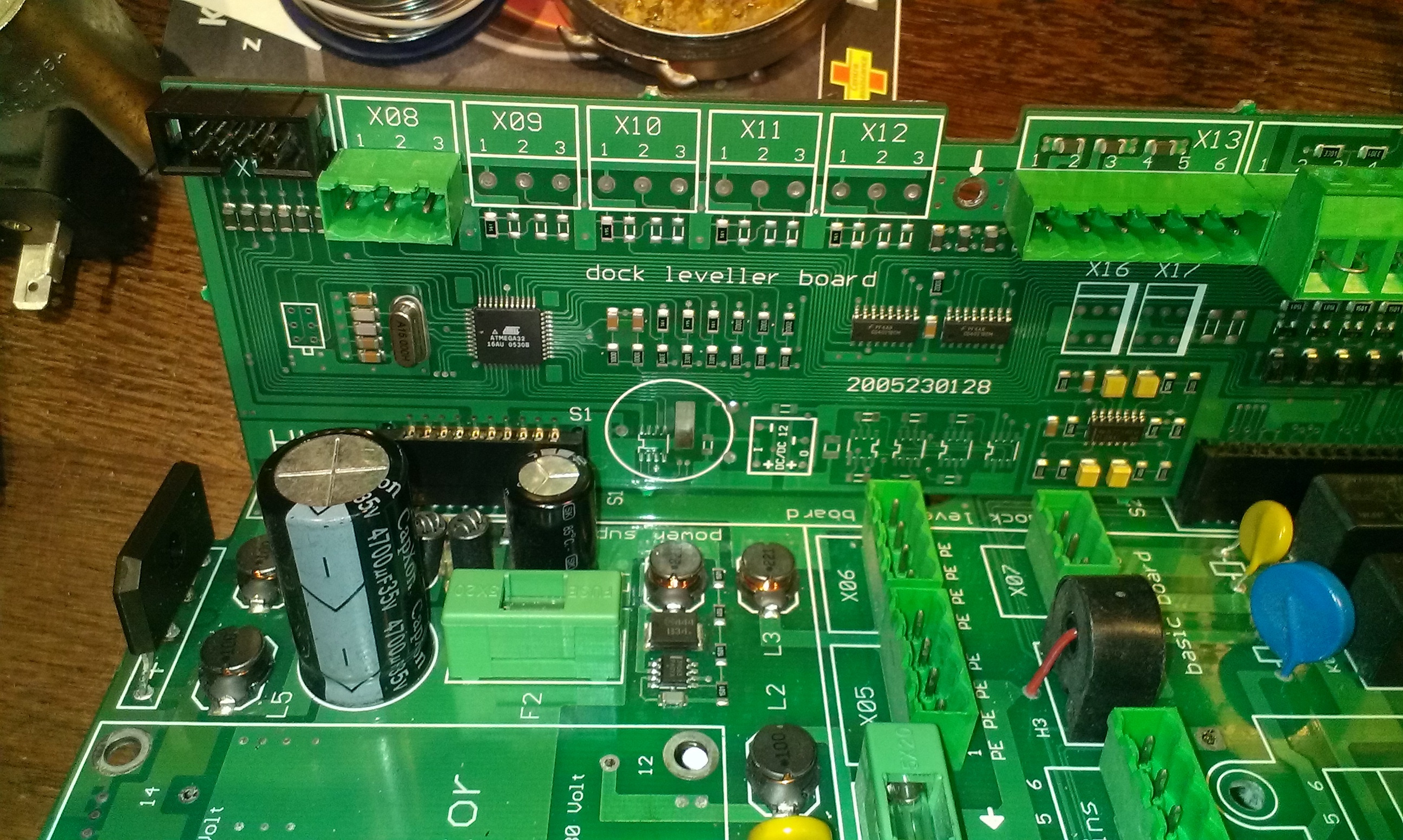

    w sterowaniu rampą przeładunkową zastosowany był transformator
    Crawford Supervision - Zmiana transformatora w sterowaniu rampą przeładunkową.
    Podłączony był w ten sposób, że pomiędzy zaciski 1 i 12 dochodziło napięcie 400V, zaciski 4-9 oraz 17-20 były zmostkowane, zaciski 14-23 szły na mostek prostowniczy. W transformatorze uszkodzeniu uległo jedno uzwojenie, konieczna jest wymiana. Niestety takiego samego transformatora już raczej nie dostanę, dlatego zastanawiam się na zamianą na inny. Napięcie podawane na uzw. pierwotne jest mało ważne, mogę zasilić i z 230V jak i z 400V, natomiast nie mam pojęcia co zrobić z napięciem wtórnym? Czy mogę śmiało zastosować transformator o napięciu 24V? Na płytce nie widzę urządzeń stabilizacyjnych napięcie i nie wiem jak zmiana napięcia może wpłynąć na elektronikę.
    Zdjęcia płytki poniżej.
    Z góry dziękuję za pomoc.

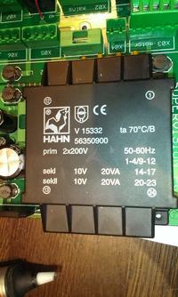

    Witam!
    Masz opis na pierwszym zdjęciu - napięcia wyjściowe to 2x 10V, 20VA.
    Myślę, że na szybko możesz podpiąć np Indelowski TSPZ 40/002M.
    Ma on wprawdzie 2x 9V, 2,2A ale to wydaje się być w granicach tolerancji dla układu i będzie bezpieczniejsze niż podanie zawyżonego zasilania.
    No i przepnij zasilanie dla pierwotnego na 230VAC.

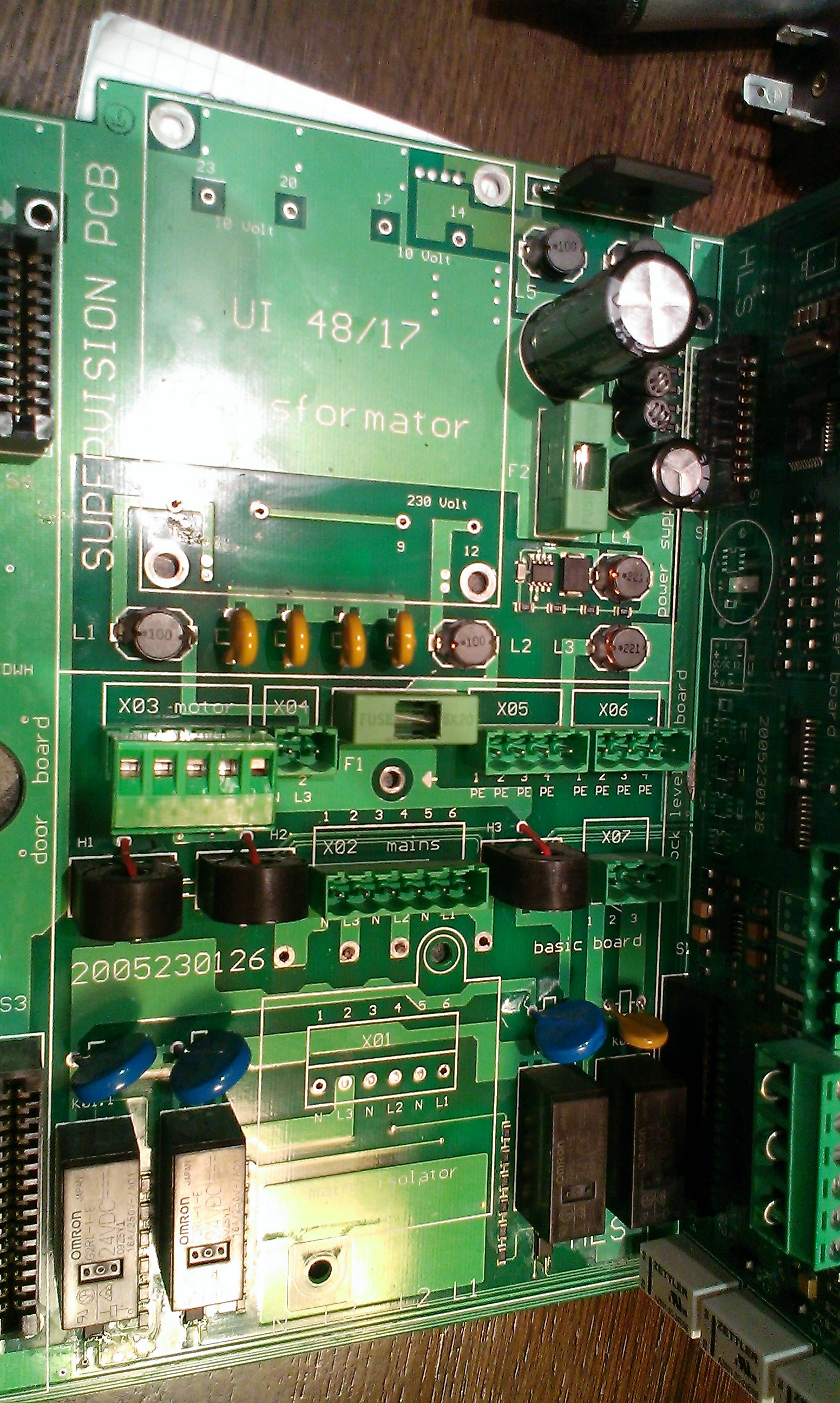

  • #3 12851570
    p|casso
    Posty: 55
    Pomógł: 4
    Ocena: 16
    Zastosowałem transformator 20V, niestety sterowanie nie ruszyło. Otrzymałem informację, że często po takiej akcji trzeba podpiąć terminal serwisowy. Nie wiem czy tak jest, brak możliwości naprawy i wymiana sterowania na sterowanie innego producenta.
