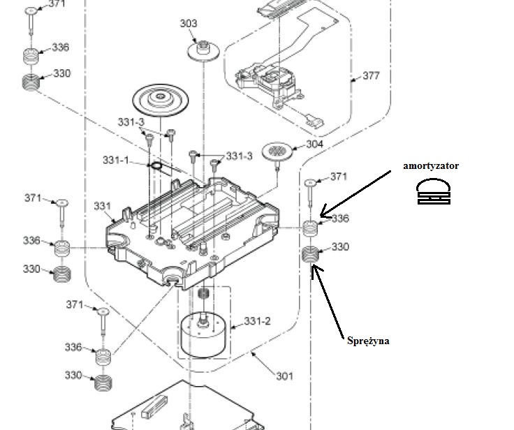

    Mam pewne wątpliwości co do zamocowania amortyzatorków gumowych podtrzymujących zespół mechaniki lasera wraz ze sprężynkami. Czy je zamontowałem prawidłowo czy nie przypadkiem odwrotnie, tzn. bałwankiem do góry czy do dołu. Z rysunku dokumentacji niestety nic nie widać.
    Ja zamontowałem bałwankiem do góry ale przy włożeniu klipsów blokujących znacznie usiadła mechanika i to może jest ta przyczyna.

    Wszystkie sprężynki są jednakowe z wyglądu i koloru. Amortyzatorki wszystkie również jednakowe. Z tego co pamiętam to w pierwszej wersji zamontowałem większą częścią do dołu lecz i tak amortyzator nie dotykał do podstawy wózka bo całą mechanikę lasera podtrzymują sprężyny więc stwierdziłem że musi być jednak odwrotnie.

    Ponownie rozebrałem mechanikę i przełożyłem odwrotnie amortyzatorki. Są one asymetryczne jak na poniższym zdjęciu.
    Zestaw Panasonic SA-PM29 - Wymiana zespołu głowicy lasera
    Po złożeniu stuki płyty o szufladę ustąpiły.
