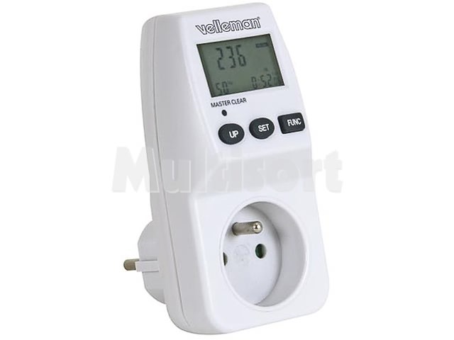

    Sprawdź samodzielnie- włącz urządzenie o znanej mocy np. czajnik elektryczny i sprawdź ile wskaże licznik. Takie sprawdzenie jest obarczone dużym błędem ale orientacyjnie powinno pokazać czy licznik zawyża.

    Tak jak ktoś napisał watomierz kosztuje 50pln w każdym AGD / elektryczym.
    I jeszcze zapisał bym sobie stan wieczorem jak odjeżdzasz. I np rano przed pracą.

    Jw idź jutro do marketu i spokojnie kupisz watomierz. I jw wszystko sobie wyjaśnisz.
    Zostawisz wyłączony licznik.
    Podepniesz jakieś urządzenie na x czasu i zobaczysz ile wyjdzie na watomierzu a ile na liczniku.
    A jak dorwiesz piecyk to też sprawdzisz.
    50pln przy takim wydatku już cie nie zbawi :)
    Tylko patrz na max moc. Zazwyczaj są do 2,5 3,6 i 5KW. Przyciskami itd się nie sugeruj.
