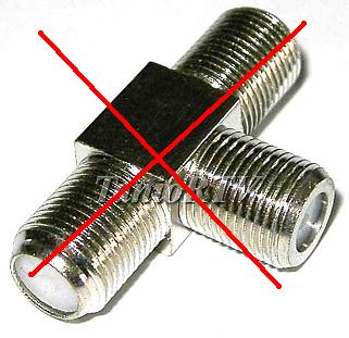

    ... zredukować liczbę [obrazek] zasilaczy??
    Po co tyle zasilaczy dla jednej anteny. :?: :?:

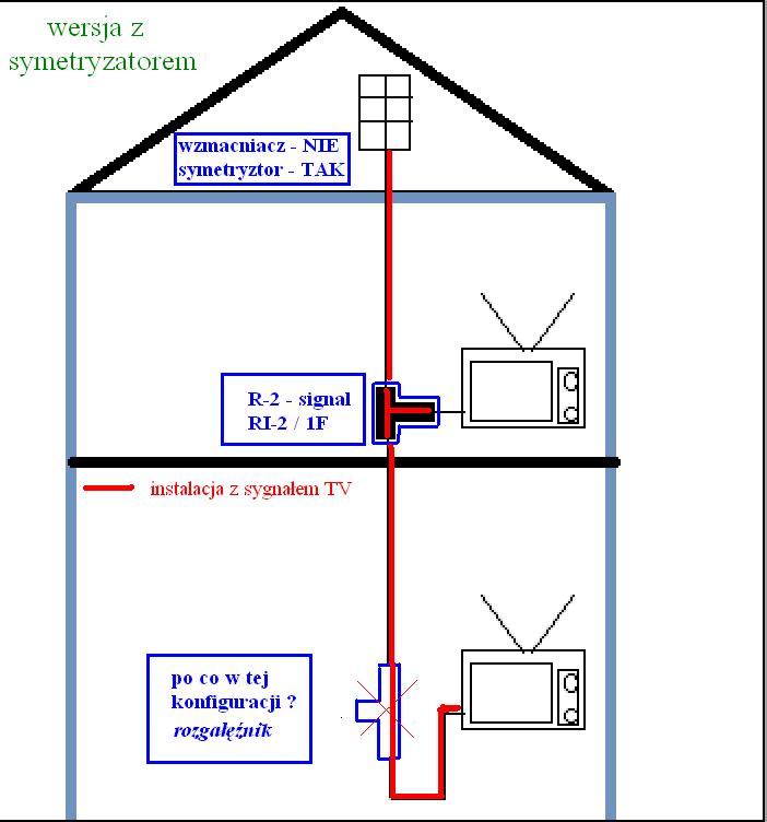

    Słowo obrazkowe.
    Instalacja bez wzm. a tylko z symetryzatorem .

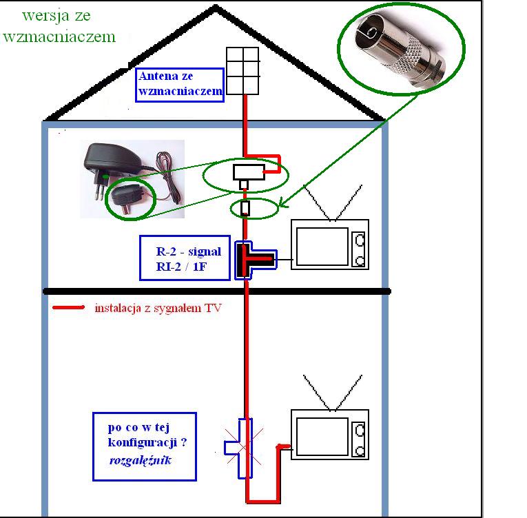

    Modernizacja instalacji TV do odbioru DVB-T na 3 odbiorniki
    Ze wzmacniaczem i jednym zasilaczem oraz z "przejściówką" F-gniazdo TV ( http://www.dipol.com.pl/przejscie_wtyk_f_-_gniazdo_antenowe_E8270.htm ) .

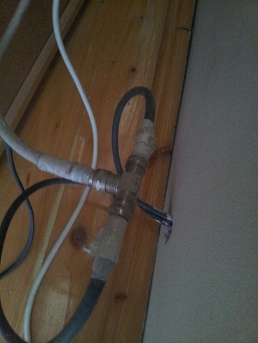

    1. Byłem za wymianą wymianą anteny, ale proponują mi na mój teren taką samą - siatkową, więc nie wiem czy to ma sens
    2. Jesli chodzi o trójniki to chyba to tak jak pisałem: NO NAME. Najlepiej jak pokaże zdjecia
    3.Trójnik na 2 piętrze, aby podłączyć telewizor i jednocześnie puścić żyłę piętro niżej. Drugi trójnik to chyba dawne rozwiązanie "na zapas"
    4. W antenie jest wzmacniacz. Po to dwa, gdyż był lepszy sygnał (wiem, ze to nieprofesjonalne)
    5. Widziałem te 100 postów i niestety wyjęcie wzmacniacza i zastąpienie go symetryzatorem oraz odłączenie zasilaczy przy telewizorze skutkowało niewyszukiwaniem kanałów stąd rozwiązanie na wzmacniaczach wydawało się być sensowniejszym z prostego względu..
    6. Myślałem, ze da się tego uniknąć, ale widzę, że jednak nie :)
    7. Jak już wcześniej wspomniałem w celu poprawienia sygnału.
    Modernizacja instalacji TV do odbioru DVB-T na 3 odbiorniki Modernizacja instalacji TV do odbioru DVB-T na 3 odbiorniki

    CZEŚĆ.
    Nie "załamuj" mnie i mojego pojęcia o Instalacjach antenowych. :!: :D
    Wyjaśnienie obrazkowe.
    ( w DUŻYM formacie jako coś w rodzaju :!: :!: )

    Ok to już wiem, że rozgałęźnik muszę zmienić.
    Mam jeszcze pytanie, bo teraz mam objaśnioną sytuację, jeśli chodzi o dwa odbiorniki, a jak w tytule napisałem, teraz mam zamiar wprowadzić 3 odbiornik, który najlepiej jakby był przyłączony na wysokości strychu. Jest taka opcja, czy za dużo kombinacji?
