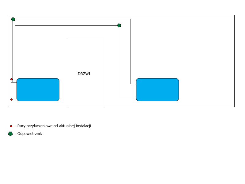

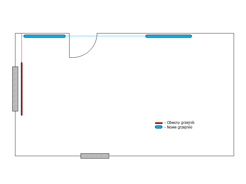

    Instalacja pompki obiegowej w CO grawitacyjnym - działanie grzejników? Instalacja pompki obiegowej w CO grawitacyjnym - działanie grzejników?
    Tak mniej więcej to wygląda - pierwszy rysunek pokazuje przekrój całego pokoju - na czerwono zaznaczyłem obecne położenie grzejnika, natomiast kolorem niebieskim jak chciałbym by grzejniki były położne (obecny zniknie).
    Na drugim rysunku zaznaczyłem przekrój ściany, na której grzejniki mają być usytuowane - czerwone kropki, to obecne rury od instalacji, które chciałbym uciąć przy ścianie, zagwintować, przykręcić tam końcówki do pexa i tymże pexem pociągnąć przewody do grzejników.
    Nurtuje mnie jednak kilka rzeczy, a mianowicie czy PEX 20 będzie odpowiedni do takiej instalacji, oraz aby doprowadzić przewody do drugiego grzejnika muszę ominąć drzwi, a więc rurki muszę pociągnąć najpierw do góry - czy pompka sobie z tym poradzi?
    Jeszcze jedna rzecz, która mnie nurtuje, to czy w wypaku zaniku napięcia i braku wymuszonego obiegu grzejnik za drzwiami (ten do którego musze dociągnąć górą rurki) nie zapowietrzy się, lub tez czy cała instalacja się nie zapowietrzy?

    A nie myślałeś puścić rury w podłodze pod drzwiami? Skoro i tak chcesz je wkuć w ścianę to co za różnica wpuścić je w podłogę, bo gdy będziesz miał wznios nad drzwiami to bez odpowietrzników na szczycie wzniosu się nie obejdzie. No chyba że masz górny rozdział instalacji to wtedy korzystniej puścić rury nad drzwiami i zrobić spady.

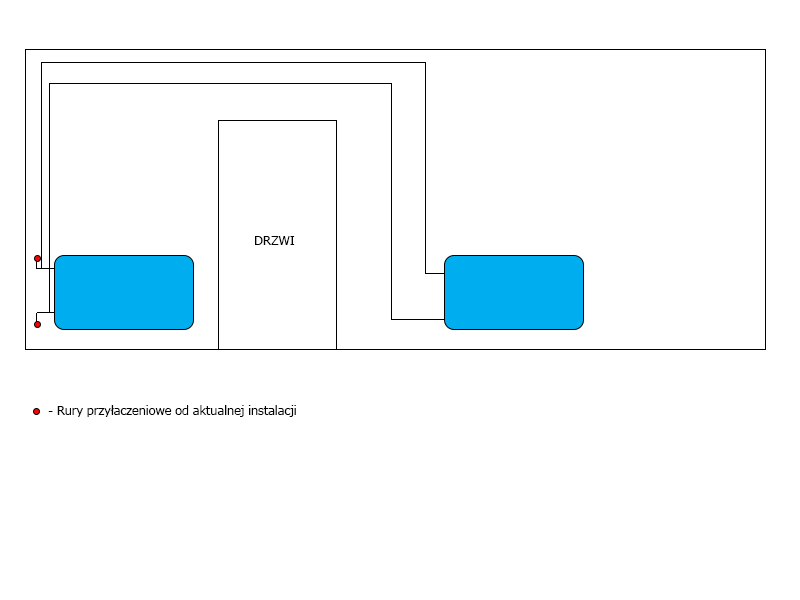

    Ściany będą przebudowywane z wykorzystaniem płyt g-k, a więc puszczając rury w ścianie uniknąłbym kucia.
    Czy tak by to miało wyglądać z odpowietrznikami? No i co w wyniku zaniku napięcia?
    A gdybym chciał skorzystać z Twojej rady i wkuć rury w podłogę, to wtedy żadne odpowietrzniki nie są już potrzebne? Oraz jak taką rurę zabezpieczyć przed zamarznięciem? (wylewka znajduje się bezpośrednio na gruncie - nie ma poniżej żadneo pomieszczenia)

    Wtedy odpowietrzników nie potrzeba, rury najlepiej wkuć i załorzyć na nie piankę ociepleniową, to je skutecznie zabezpieczy przed zaprawą i mrozem, a co do grawitacji to ciężko to widzę. W 1 i 2 przypadku.

    Nie zapowietrzy się, bo z kąd zaciągnie powietrze? O to bądź akurat spokojny.

    Musisz popatrzeć, czy nie będzie pułapek na powietrze. Czyli coś na kształt n. Wówczas u góry trzeba dać odpowietrznik. Natomiast w większości wypadków przy układaniu rur w podłodze wznoszą się przy grzejniku i, u Ciebie, pionie. W efekcie tam się będą odpowietrzały. Na pionie powietrze ucieknie do góry, a na grzejniku masz odpowietrznik.
