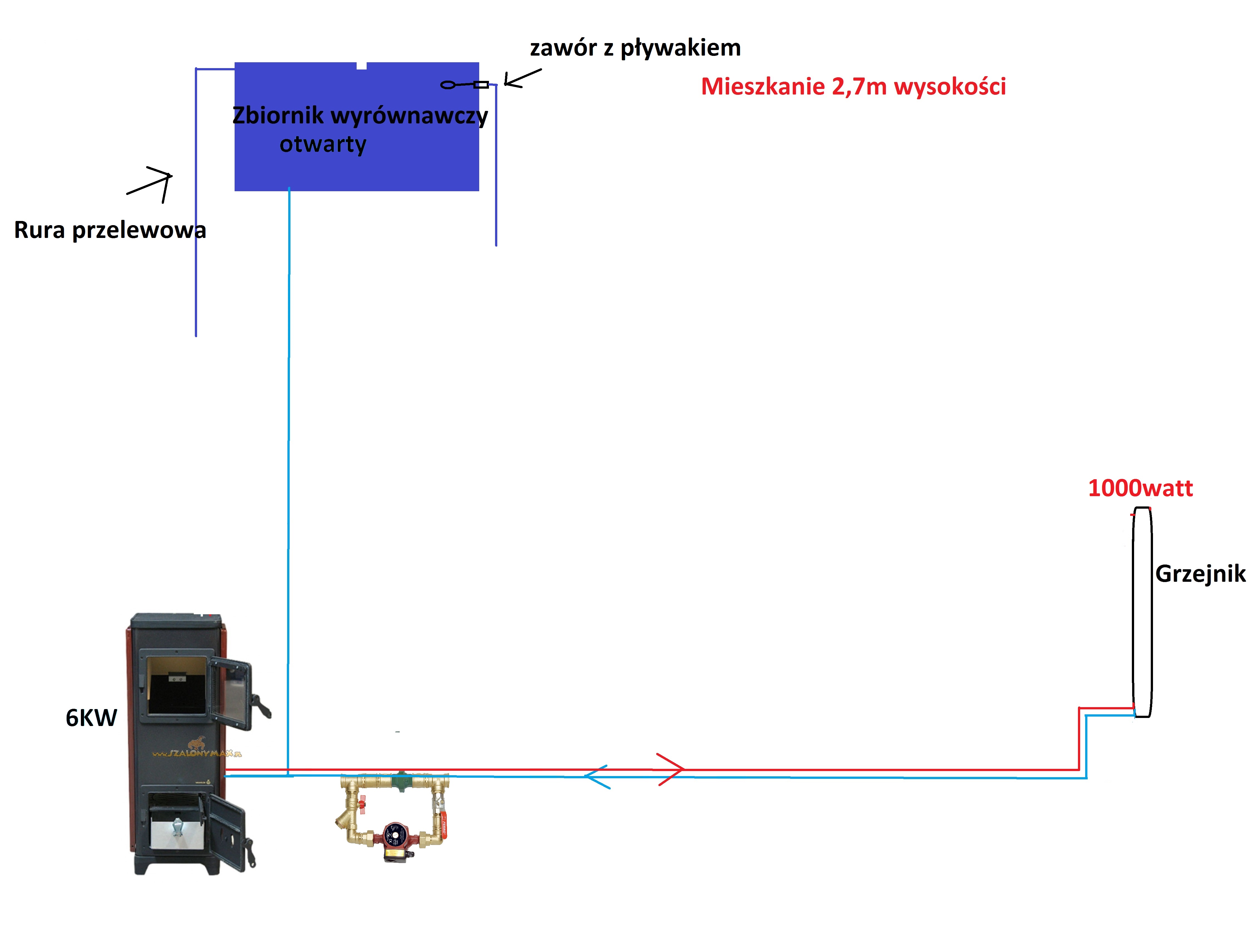

    Ogrzewanie robiłbym z rys1 , apropo tego grzejnika to nawet jak bym założył grzejnik
    wysokość 550 mm
    szerokość 1000 mm
    głębokość 102 mm
    moc grzewcza 1591 W - 75/65/20oC
    to by nie pomógł?
    Mam mały dylemat odnośnie tego kaloryfera, bo z tego co pamiętam Mój kuzyn miał pokój z kuchnią i w kuchni stała kuchnia, a w pokoju był jeden kaloryfer żeberkowy i z ok 15 żeber on miał( z 1,5m długości) i problemów z zagotowaniem wody on nie miał.
    U mnie w piecu nie będzie zbyt wysokiej temperatury bo pokój w którym on stoi ma 18m2 i staramy się palić tak węglem lub drzewem aby w nim się żarzyło i aby temperatura w pokoju miała te 23stopnie. Nie doprowadzamy aby w tym piecu się hajczyło. Mam mieszane myśli teraz i nie wiem co robić...
    Poprawiłem rysunek , czy tak jest juz ok , chodzi o podłaczenie zbiornika z rurą wyjściową?

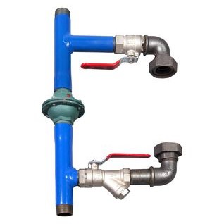

    and_rog
    Dobrze jest pompę zbocznikować zaworem, najlepiej samoczynnym
    Miałeś na myśli coś takiego ?
    Instalacja C.O. Grawitacyjna z dodatkową pompą

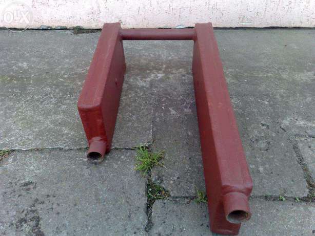

    Tam nie ma reszty ogrzewania, to układ kuchnia węglowa i w niej zamontowana "podkowa" w palenisku. To oczywiste,ze taki "kocioł"wystarczy do jednego grzejnika i na odwrót jeden grzejnik wystarczy do tego "kotła".

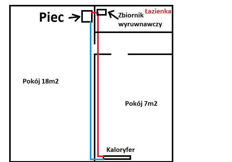

    Przyznam że to bardzo specyficzne rozwiązanie, aby zbiornik wyrównawczy był w mieszkaniu, gdzie jest piec. Gdyby był otwarty wewnątrz, to niosło by ze sobą poważne zagrożenie zawilgoceniem pomieszczenia ?
    Zbiornik będzie w pomieszczeniu obok, czyli w łazience. Co do zawilgocenia to wentylacja jest.
    Założyłem ten post aby właśnie inni wypowiedzieli się i doradzili co jak najlepiej zrobić aby było ok, nie robiłbym tego ale w małym pokoju śpią dwie córki , jedna 2 latka a druga 3 miesiące skończyła i dla nich to chce zrobić żeby w zimę miały ciepło.
    Z góry mieszkanie wygląda tak i schemat jak to by szło

    Podejrzewam że masz dobre chęci, ale brakuje Ci doświadczenia, aby ocenić zagrożenia jakie ten pomysł niesie ?
    Zbiornik wyrównawczy w tego typu instalacji jest kluczowym elementem i absolutnie konieczne jest, aby był połączony z powietrzem atmosferycznym cienką rurką ( może być 1/2 cala ). W najbardziej typowej sytuacji, czyli w domku jednorodzinnym, robi się to w taki sposób, że zbiornik jest wyniesiony na strych blisko ściany, a tuż pod jego górną pokrywą jest wspawana/wkręcona rurka ok. 1/2 cala poziomo i przez ścianę wysunięta na zewnątrz.
    Musi tak być, bo jak się pali, to woda kotłowa zmienia swoją objętość razem z temperaturą i bywa że nadmiar wody , lub gorąca para z gotującej wody, wylatuje rurką na zewnątrz. Dlatego tak się projektuje wylot rurki, aby nikogo nie poparzyło w przypadku wycieku. Piszę tu o prostym rozwiązaniu stosownym do Twojej sytuacji, bo rozwiązania zaawansowane są dużo bardziej skomplikowane.
    Dodatkowo należy często kontrolować poziom wody w zbiorniku, bo pewien poziom jest tam niezbędny. Gdyby ten poziom się obniżył i zszedł poniżej górnej rury zasilającej kaloryfer, to zabrakło by obiegu w instalacji i nastąpiło by lokalne przegrzanie i gotowanie wody z trudnymi do przewidzenia konsekwencjami.
    A nie dasz sobie gwarancji, że zawsze będziesz miał ogień pod kontrolą. Może się zdarzyć, że się zagotuje i coś gorącego wyleci ze zbiornika do łazienki. Ewentualny szczelny zbiornik powoduje że robi się instalacja ciśnieniowa, zasilana w sposób nie sterowany i bardzo niebezpieczna w eksploatacji.
    Na koniec podniosę kwestię grzejnika. 7 m2 to nie za dużo do ogrzania i grzejnik duży być nie może, bo dzieciaki zagrzejesz i będą chorować. Konieczny by był drugi w większym pokoju z piecem, ale to już by dziwacznie wyglądało. Dlatego lepiej zaproś kogoś obeznanego w temacie do domu, niech zobaczy co tam masz i doradzi.

    Spadki i podłączenie zbiornika prawidłowe. Pytałem o przeszkody na trasie rur podkowa- grzejmik
    Bigiel1910 napisał:
    Nie ma przeszkód żadnych
    To którędy poprowadzisz rurę powrotną jak masz po drodze drzwi? Rura zasilająca oczywiście nad drzwiami.

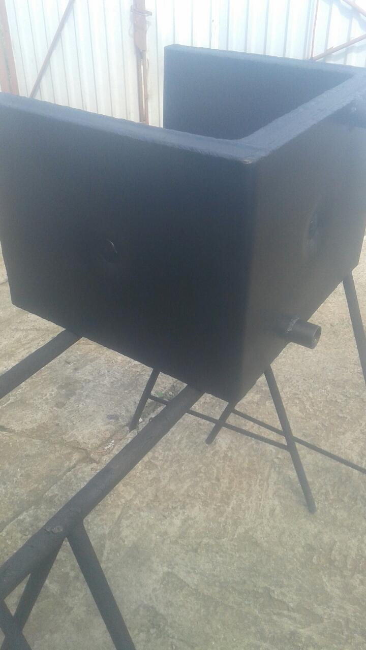

    Dandre a co powiesz co takim zastosowaniu?
    I taką podkowę
    Czy taka

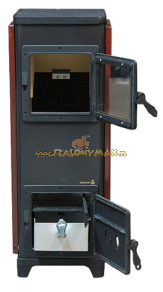

    Do takiego pieca
