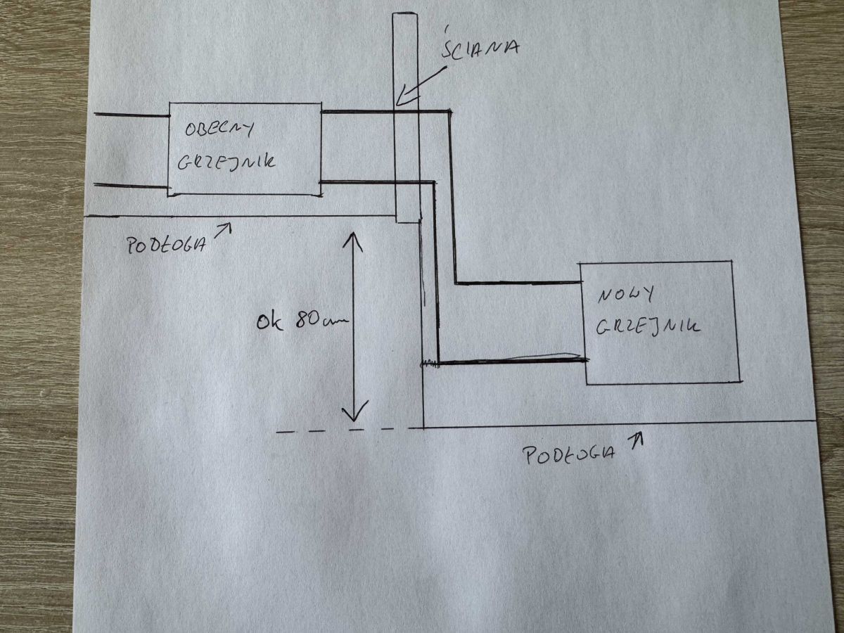

    Chcę dołożyć grzejnik do obecnej instalacji jak na poniższym rysunku. Problem jest taki że "nowy grzejnik" będzie niżej niż "obecny grzejnik" Różnica podłogi to ok 80cm. Kocioł jest w piwnicy, działa w systemie otwartym na zasadzie grawitacyjnym, bez żadnych pompek.
    Czy to ma prawo działać poprawnie?

    Może, ale nie musi wszystko zależy od różnych czynników. Jedno nie ulega wątpliwości, nie wpina się tak kolejnego grzejnika. Gałązki do kolejnego grzejnika mają być podłączone przed obecnym grzejnikiem, a nie poprzez niego.

    Ten nowy grzejnik nie będzie grzał w systemie grawitacyjnym. Aby grzał konieczna pompka.
    Takie podłączenie daje szansę ale nie gwarantuje grzania nowego grzejnika.
    Nowy grzejnik najlepiej wpiąć do pionu zasilania i powrotu. Wtedy powinno działać niekoniecznie przy niskiej temperaturze wody ale przy wyższej już tak.

    A jaka przeszkoda istnieje, by powrót z tego grzejnika nawet dłuższą drogą sprowadzić do kotła z naturalnym spadkiem?

    Jaka przeszkoda? Ten grzejnik miałby być zamontowany w kuchni, która jest dobudowana do domu i znajduje się na najniższym poziomie. Powrót i tak musiałby iść w górę ok 50cm i później w dół do kotłowni bez demolowania całej kuchni. Także takie rozwiązanie odpada całkowicie. W kuchni mam zamontowany grzejnik konwektorowy elektryczny ale chciałbym go zamienić na CO

    Jak to się ma do poziomu wyjścia z pieca? Jeżeli nowy grzejnik (zasilenie) jest niżej niż wyjście zasilenia z pieca lub (i) powrót z nowego grzejnika niżej niż wejście powrotu do pieca to nie ma szans aby ten nowy grzejnik grzał przy obiegu grawitacyjnym (bez pompki).
    To już też dyskwalifikuje możliwość działania przy obiegu grawitacyjnym.

    >>21798206 Właśnie problem leży w rurze powrotnej, ze nie opada w dół, tylko się podnosi i to sporo, bo 50 cm. Czasem takie coś zadziała a czasem nie. Trudno zgadnąć. Można spróbować, jak się uda to dobrze, jak nie to można zastosować pompkę na tym obiegu, lub założyć pompkę na całość instalacji.

    Mam CO z pompą obiegową i podobną do Twojej sytuację na parterze; dwa grzejniki mają dziwacznie ułożone rury (zasilanie z piwnicy przez długie 1/2' rury), ale przy braku "prądu" w sieci (wyłączonym sterowniku) zaczynają grzać, ale dopiero przy temperaturze na kotle powyżej 65°C.
    Jednak jeśli nie mam potrzeby ogrzewać pomieszczeń gościnnych na piętrze, to po wstępnym rozgrzaniu instalacji mogę wyłączyć pompę i pozostawić tylko sterownik ciągu w popielniku dla temperatury 50°C, a te dziwaczne grzejniki wciąż są ciepłe, jeśli temperatura wody na kotle ma nie mniej, niż 45°C.
    W Twojej sytuacji wystarczy na krótko wymusić obieg; aby nie kopać całości proponuję zamontować pompę przy kaloryferze w kuchni, załączać na minutę i wyłączyć.
    Jednak jeśli robisz dość dużą modernizację/remont, to może czas założyć pompę we właściwym miejscu;
    -pracującą ze sterownikiem, na stałe, wtedy należy liczyć się z rachunkiem większym o 30-40zł
    -sterowaną ręcznie, załączaną na krótko, jeśli to wystarczy dla działania grzejnika w kuchni.

    Przyszło mi do głowy, że grzejnik możesz zamontować jako przedłużenie poprzedniego, na tej samej wysokości, czyli pod sufitem w kuchni. Nie jest to zgodne ze sztuką, ale w Twoim systemie grawitacyjnym grzać będzie "bez łaski".
    Jeśli powietrze będzie za słabo cyrkulować w pomieszczeniu, wystarczy na plecach grzejnika zamontować cichy wentylator z zasilacza ATX komputera (to ten duży, na całą obudowę).
    Z praktyki wiem, że w zagospodarowanych suterenach grzejniki są montowane wysoko i spełniają swoją rolę.

    A może warto zamontować w kotłowni pompę? Uzyskasz znacznie lepsze możliwości regulacyjne w całej instalacji (poprzez kryzy). Mając wymuszony obieg różnica wysokości nie ma znaczenia.
