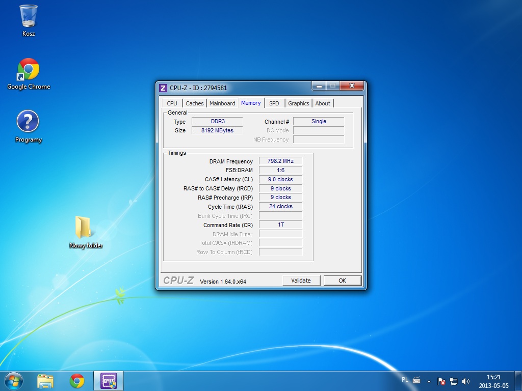

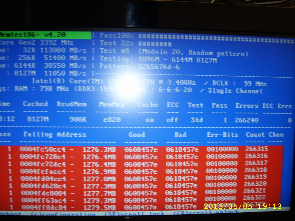

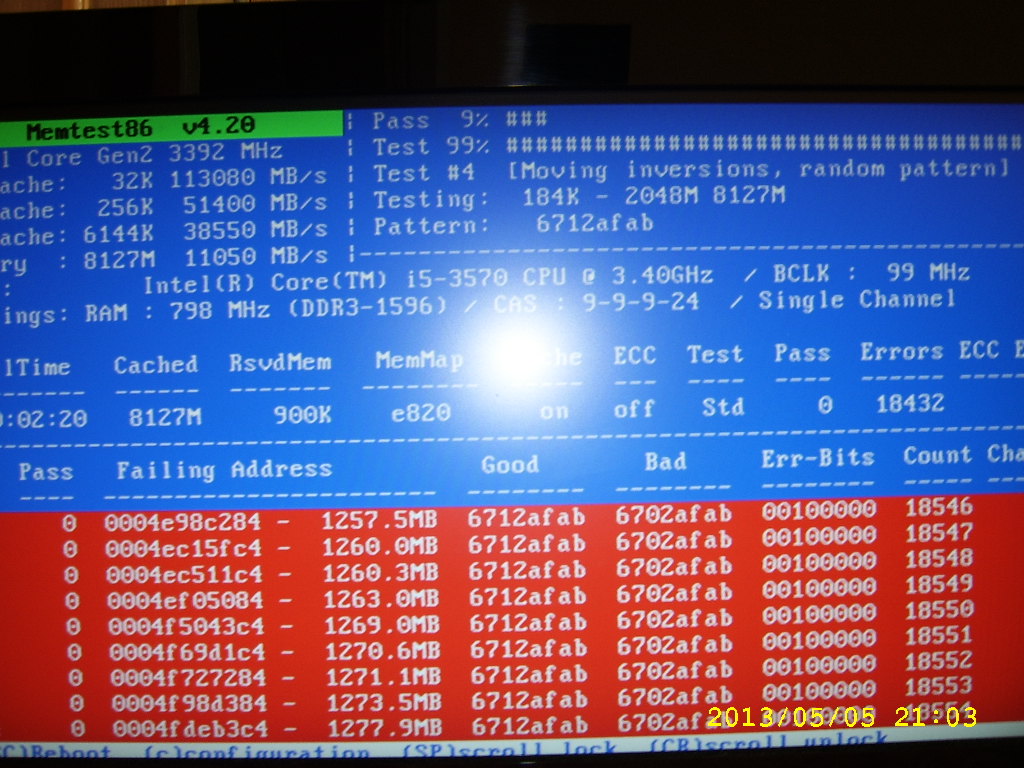

    Witam, dokładnie tydzień temu zakupiłem całą nową złożoną jednostkę centralną. Wczoraj komputer zaczął się dziwnie zachowywać- zaczął się wieszać i wyrzucał losowe blue screeny ( błąd - MANAGE MEMORY 1a; 00050 -coś w tym stylu). Poszperałem po forum i zauważyłem, że może to być zepsuta pamięć ram. W tym celu wykonałem analizę programem MEMTESTx86. Wyniki przesyłam poniżej.
    Prawdopodobnie stawiałbym na uszkodzony ram. Do 2048mb sypie samymi błędami. Zamieniałem pamięć ram slotami, tak samo- błędy. Czy jest to na 100% ram? Czy może być to wina płyty głównej? Wcześniej wszystko działało...Problemy zaczęły się od wczoraj. Format nie pomaga.HD TUNE błędów dysku nie wykrywa.

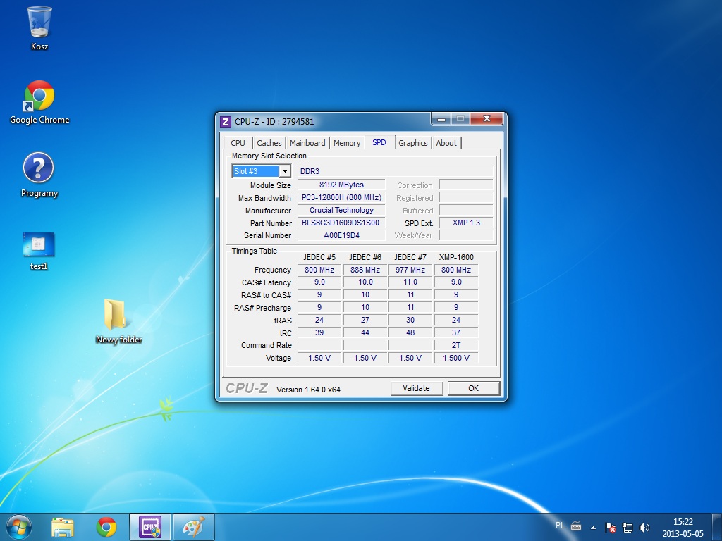

    Ustaw w biosie poprawnie timingi dla tego modułu pamieci.
    Przy takim taktowaniu timingi powinny wynosić 9:9:9...
    Daj screen z programu CPU-Z -> zakładka Memory oraz SPD (dla zajętego slotu).

    W biosie mam wszystko na auto...W manualnych timingach się nie orientuję- nie chcę grzebać...Bo tam same symbole tf mf itp itd. Załączam screeny CPU-Z Zepsuty ram ? Gwarancja ? Crucial Ballistix Sport 1600 CL9 8GB Zepsuty ram ? Gwarancja ? Crucial Ballistix Sport 1600 CL9 8GB

    Dodam też,że jakiekolwiek działania na windowsie graniczą z cudem, bo po kilku/nastu minutach albo odpaleniu jakiegoś zasobożernego programu zaraz wyskakują komunikaty "program przestał działać" albo/i blue screen.
    Po zmianie napięć dalej wywala błędy w memteście.

    Przełożyłem ram znów do pierwszego gniazda, timingi wróciły chyba do normy jest 9-9-9; po 2 minutach memtestu znów tysiące błędów.

    W biosie powinieneś włączyć obsługę XMP. Powinno poustawiać Ci właściwe timingi. Z tego co widać na zrzutach masz błędnie ustawione Command Rate(CR) na 1, a powinno być na 2.
    Czyli RAM się popsuł, czego dowodem są obrazki, do wymiany.
    Przestawiałeś jak kolega radzi?

    Marciu
    Posty: 14
    Ram natychmiastowo zamieniony przez esc.pl na nowy. Teraz wszystko działa. Komputer przyspieszył, memtest nie wykazuje błędów po godzinie testów. Myślę, że jest ok.
