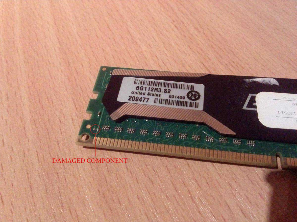

    Wczoraj otrzymałem kości z serwisu. Okazało się albowiem, że jedna (ta wadliwa która powodowała problemy) jest uszkodzona mechanicznie i gwarancja tego nie obejmuje. Jestem pewien, że ja tego nie zrobiłem... no ale cóż - muszę się z tym pogodzić. Sporo się naczytałem i wiem, że nic z tym raczej nie zrobię poprzez sklep w którym kupiłem (04.06.2014r).
    Problem polega na tym, że pamięć praktycznie działa, ale czasami powoduje zawieszenie się systemu i następnie nie może się on ponownie uruchomić (odpala się dosłownie na dwie sekundy i po chwili wyłącza - i tak w kółko). Jest to ogromnnie losowa sytuacja - czasami RAM potrafi działać cały dzień i nie stwarzać problemu a są sytuacje, że nie może się uruchomić. Ma takie same objawy jak przed wysyłką do serwisu/sklepu.
    Wysyłam wam załącznik jaką usterkę znalazł serwis - nigdy bym tego nie dostrzegł. Nigdy bym nie przypuszczał, że jestem w stanie urwać taką część..
    Proszę was o radę i pomoc. Orientuje się ktoś czy taka usterka jest do naprawy? Co to za element lub za co on odpowiada?

    • Crucial Ballistix Sport (2x8GB) - Urwany element - odrzucenie gwarancji CAM00633.jpg (140.01 KB) Musisz być zalogowany, aby pobrać ten załącznik.

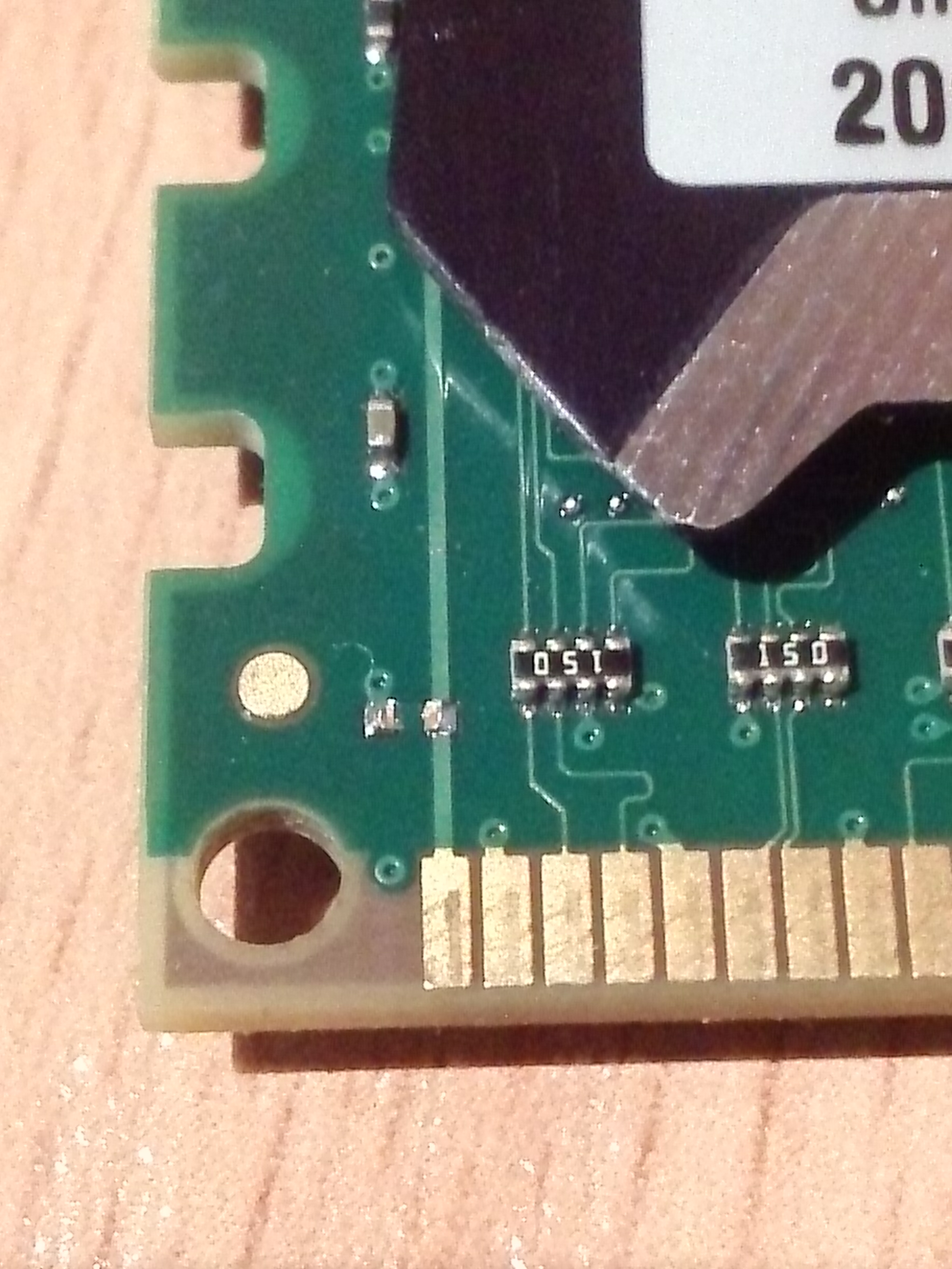

    Czy można jakieś bardziej wyraźniejsze zdjęcie zrobić (macro) Z tego co widać najprawdopodobniej jest to zespolony dławik. Tylko wartość tego elementu trzeba odczytać pod lupą. Jeśli odczytasz symbol z elementu można poszukać w katalogach.

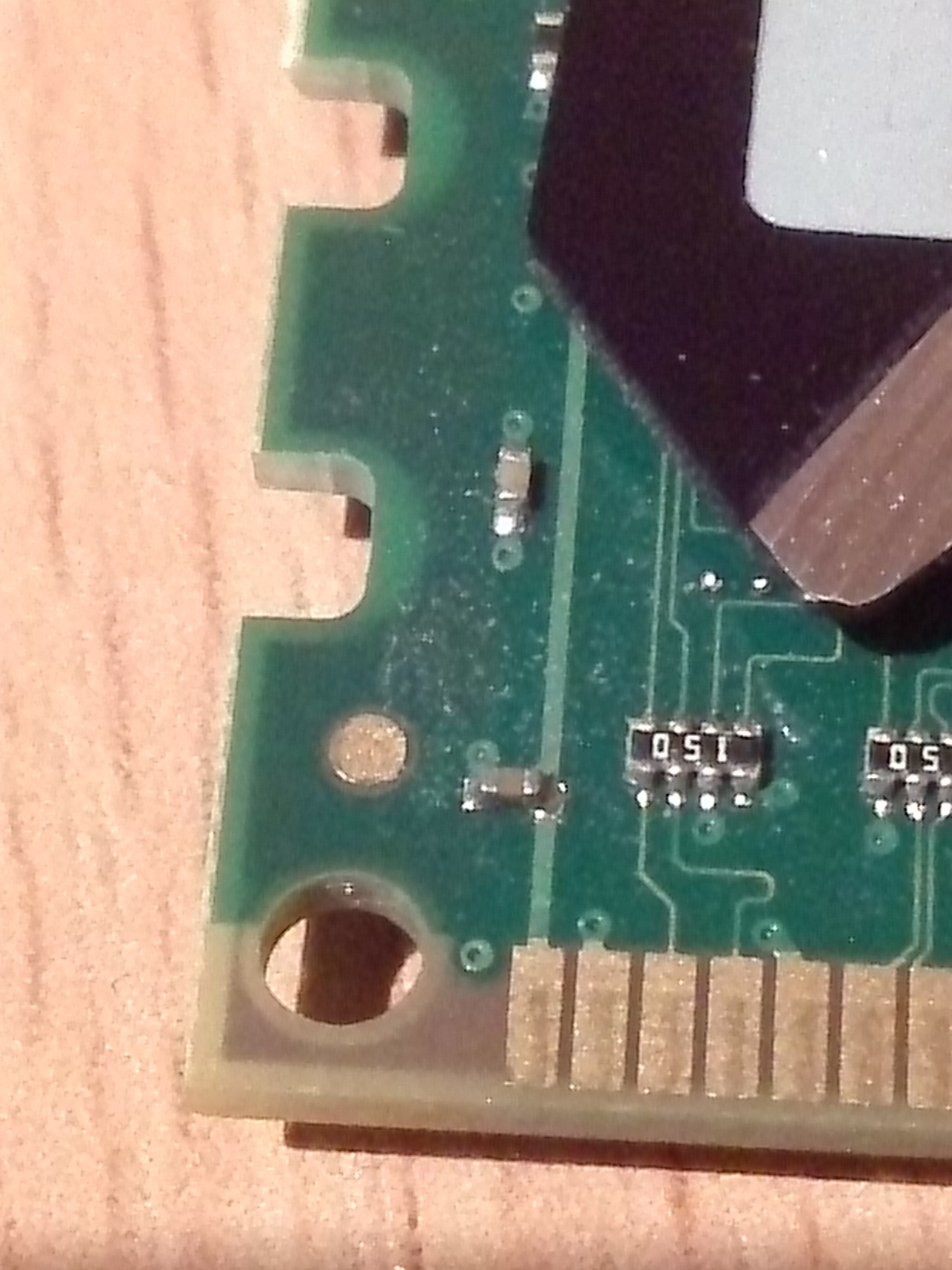

    Tak. Spróbuję zrobić zdjęcie bardziej dokładne - zrobię też zdjęcie działającej pamięci na której widoczny jest ten element.
    Dziękuje za odpowiedź.
    #edit. Lepszych zdjęć aktualnie nie uda mi się zrobić. Na dniach wyślę lepsze. Aczkolwiek, może te coś podpowiedzą. (Szukałem również na google różnych zdjęć i nie mogę odczytać oznaczenia na tym elemencie:
    • Crucial Ballistix Sport (2x8GB) - Urwany element - odrzucenie gwarancji CAM00642.jpg (967.23 KB) Musisz być zalogowany, aby pobrać ten załącznik.
    • Crucial Ballistix Sport (2x8GB) - Urwany element - odrzucenie gwarancji CAM00638.jpg (1.11 MB) Musisz być zalogowany, aby pobrać ten załącznik.

    Na moje oko jest to kondensator ceramiczny, co do wartości spróbuj dokonać pomiaru na sprawnej kości.
