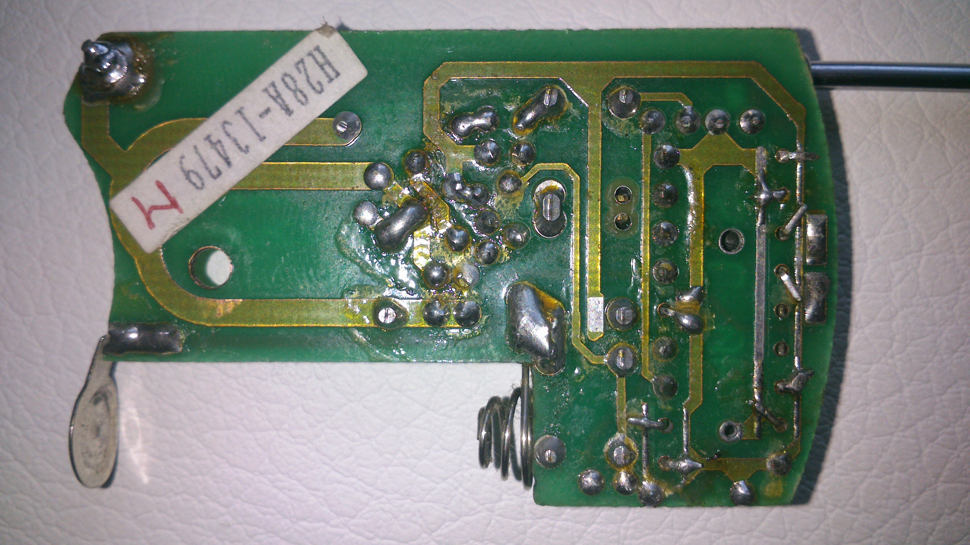

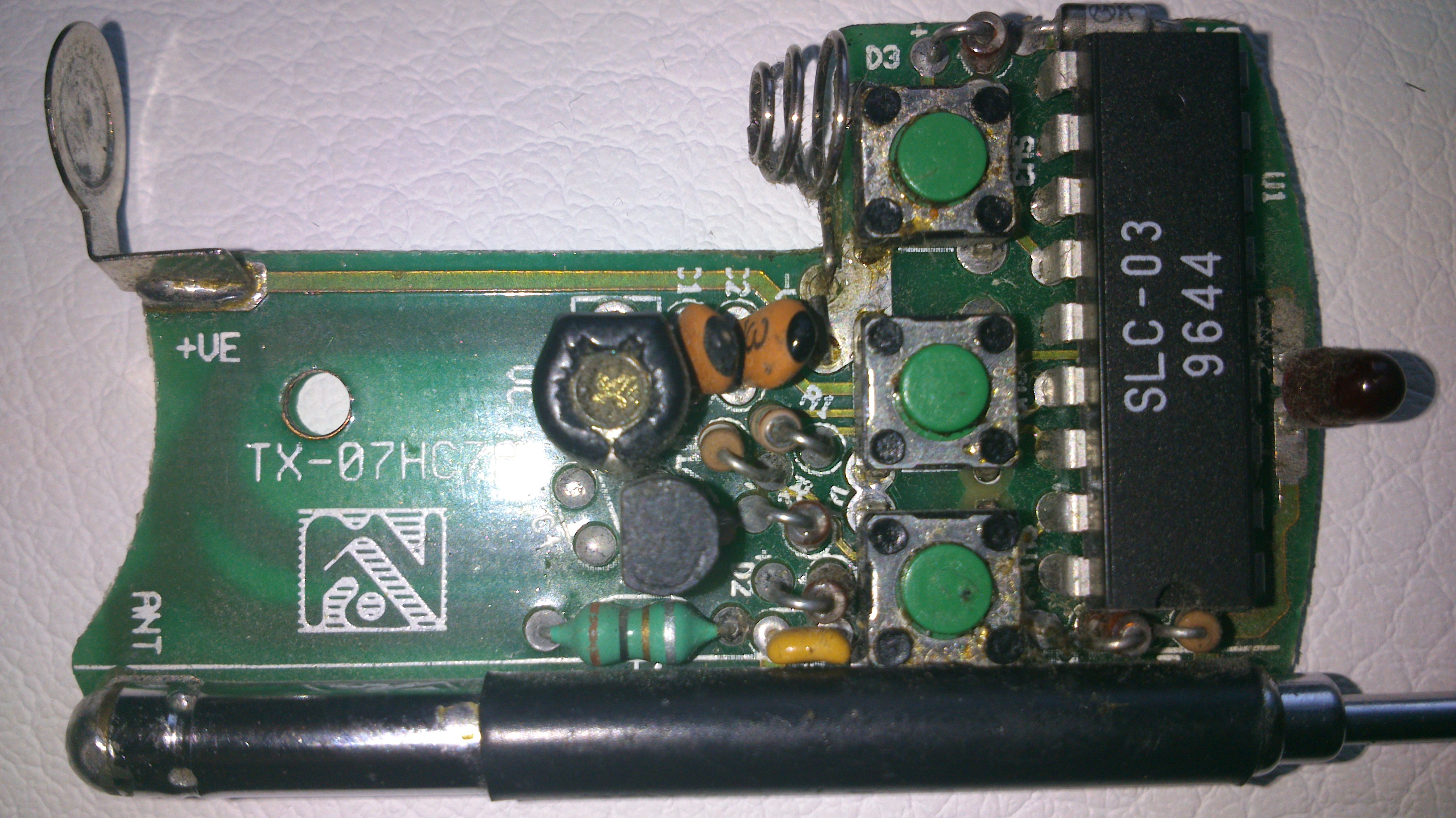

    Posiadam niestety tylko jeden pilot do alarmu w samochodzie - który przestał działać.
    Pilot to Silicon TX-07HC7A.
    Silicon TX-07HC7A - Pilot do autoalarmu - nie działa rozbrajanie alarmu Silicon TX-07HC7A - Pilot do autoalarmu - nie działa rozbrajanie alarmu
    Generalnie pilot widać, że reaguje (baterie były zmieniane) Uzbraja się bezproblemowo nawet z wnętrza domu podczas kiedy auto stoi dobre 50m za domem - więc zasięg zacny. Po wciśnięciu przycisku uzbrojenia alarmu dioda mocno świeci i auto się uzbraja.
    Czasami bardzo szybkie wciśnięcie przycisku pomaga i alarm się wyłączy - jednak rzadko kiedy się uda.
    Niestety nie działa rozbrojenie alarmu.
    Na pilocie po wciśnięciu przycisku do 'otwierania' dioda ledwo co się zajarzy. Każde kolejne naciśniecie to coraz słabsze świecenie diody i centralka nie reaguje.
    Jakby zasilanie uciekało gdzieś 'bokiem'.
    Jako ciekawostkę dodam:
    Patrząc na tył płytki - jeśli zmostkuje się np wkrętakiem 2 luty po prawej stronie zara nad "minusem" baterii - to dioda elegancko zaświeci i pilot rozbraja alarm.
    Czy ktoś ma pomysł co może być wadliwego w tym pilocie?

    Zimne luty i mikroswitch do sprawdzenia.

    Chyba microswitch coś szwankuje. Tyle ile mogłem wyczyściłem go i po wciśnięciu z większą siłą zaczął działać!
    Cieszę się że działa, ale z drugiej strony będzie kiepsko jak przestanie działać w najmniej oczekiwanym momencie...
    Myślę, że wystarczy zanieść to do serwisu sprzętu el. i poprosić o wlutowanie nowego przełącznika.
