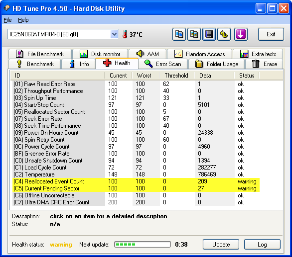

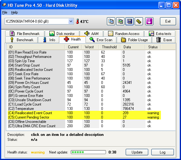

#1 12312845 16 Maj 2013 11:53 figurel figurel Poziom 22 Posty: 910 Pomógł: 33 Ocena: 121 Autor tematu Post #1 12312845 16 Maj 2013 11:53 Niby poprawnie dysk pracuje jednak czasami coś długo trzeba czekać aż lapek na polecenia zareaguje. Oto SMART:
#2 12312871 16 Maj 2013 12:03 miecho18 miecho18 Spec od komputerów Posty: 18700 Pomógł: 3087 Ocena: 2777 Pomocny post? (0) Post #2 12312871 16 Maj 2013 12:03 Zgraj dane na inny dysk i wykonaj: https://www.elektroda.pl/rtvforum/topic1550200.html Po wykonaniu procedury wstaw ponownie screen z zakładki "health" z HD Tune.

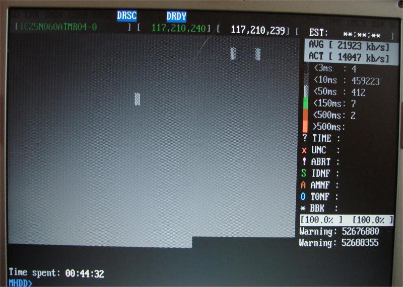

#3 12313378 16 Maj 2013 14:55 figurel figurel Poziom 22 Posty: 910 Pomógł: 33 Ocena: 121 Autor tematu Pomocny post? (0) Post #3 12313378 16 Maj 2013 14:55 Zerowanie i remap już były robione, zrobiłem raz jeszcze, SMART wygląda bardzo podobnie: Po remapie screen z MHDD tak wygląda:
#4 12315240 16 Maj 2013 22:24 artaa artaa Poziom 43 Posty: 15081 Pomógł: 1818 Ocena: 1699 Pomocny post? (0) Post #4 12315240 16 Maj 2013 22:24 Na pewno robisz zerowanie? dziwne że c5 się nie zmienia.
#5 12315296 16 Maj 2013 22:33 figurel figurel Poziom 22 Posty: 910 Pomógł: 33 Ocena: 121 Autor tematu Pomocny post? (0) Post #5 12315296 16 Maj 2013 22:33 artaa napisał: Na pewno robisz zerowanie? dziwne że c5 się nie zmienia. Zerowanie dokładnie według zaleceń kolegi migol21 z https://www.elektroda.pl/rtvforum/topic1332894.html
#6 12315309 16 Maj 2013 22:35 artaa artaa Poziom 43 Posty: 15081 Pomógł: 1818 Ocena: 1699 Pomocny post? (0) Post #6 12315309 16 Maj 2013 22:35 Jeśli rzeczywiście zrobiłeś kilkukrotnie i SMART jest jaki jest, to zacznij zbierać na nowy HDD.
