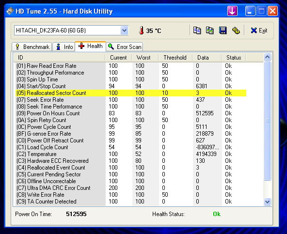

    Witam wszystkich. Mam ogromną prośbę o sprawdzenie stanu dysku na podstawie systemu S.M.A.R.T tak jak na obrazku.
    Dysk to Hitachi 60 Gb - jest to dysk w laptopie. Chodzi cichutko i bez zawieszeń.
    Zastanawia mnie czy mogę sprzedać go jako w pelni sprawny i liczyć że będzie dlugo OK ? Czy taka wartość to typowy uszkodzony sektor zastapiony innym czy też szansa, ze powstal podczas jakiegos wstrząsu, odcięcia prądu itp.
    p.s Czy teoretycznie zerowanie usuwa ten blad czy jest juz na stale wpisany ?

    Dysk miał spore przeciążenia (parametr BF) ma 3 BAD (parametr 05) sektory trudno powiedzieć jak będzie zachowywał się w przyszłości. Na pewno nie jest on już w dobrym stanie.

    Zrobiłem w HDD Tune głęboki test powierzchni - nie wykryło zadnych błędów, Smart po analizie tez sie nie zmienil.
    Czy możliwe jest zatem, że te błedy powstaly np. podczas upadku dysku który akurat coś zapisywał ?

    Podczas przeciążeń niekoniecznie upadku może to być uderzenie lub potrącenie.

    Niepokojący jest również parametr BF . Jeśli ten dysk faktycznie upadł , to nie wróżę mu długiego życia .
