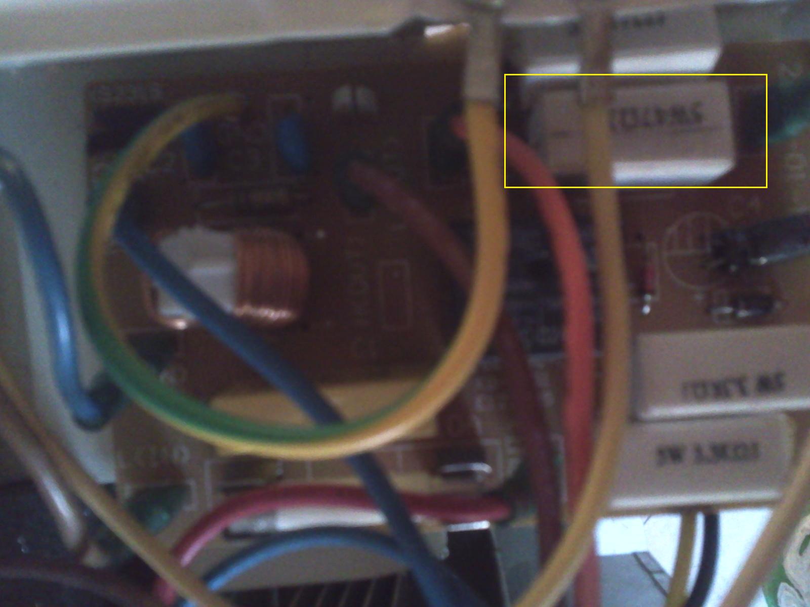

    mam problem z mikrofalówką. Wszystko działa ale mikrofalówka nie działa. Zdiagnozowałem że jeden z elementów jest pęknięty, zaznaczyłem go na zdjęciu żółtym kolorem. Czy to możliwe że on jest odpowiedzialny za to że mikrofalówka nie grzeje?

    Miernik w dłoń i proszę zmierzyć ten rezystor! Powinie mieć (jeśli dobrze wypatrzyłem) 47Ω. Nikt tu wróżką nie jest i nie zgadnie czy jest dobry czy nie.

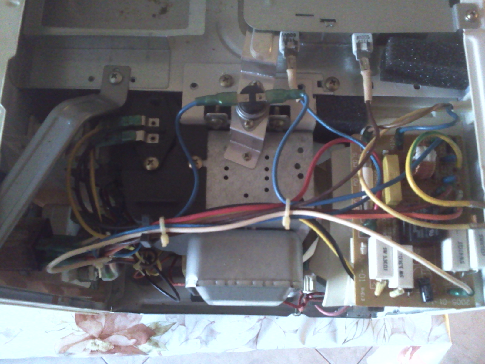

    Sprawdz bezpiecznik wysokiego napięcia umieszczony w plastiku ( koło trafa )

    Zdjęcie jest nie wyraźne ale jeśli są tam dwa takie same oporniki jak ten pęknięty połączone równolegle i uszkodzone to jest uszkodzony przekaźnik koło nich.Te 3 rzeczy do wymiany,za przekaźnik na 28V można wstawić na 24V o zbliżonej oporności cewki.Bardzo częste uszkodzenie.

    Witam, może być uszkodzona dioda wysokiego lub nie wzbudza się magnetron(działo).
