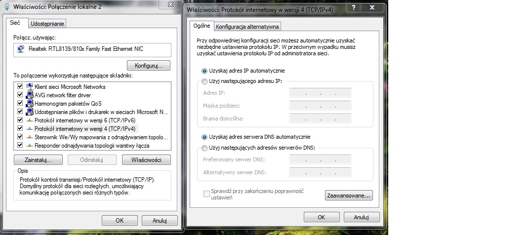

    4. - chodzi o to ([właściwości karty] -> [TCP/IP]):
    Internet sam się rozłącza i nie chce ponownie połączyć

    4.Internet sam się rozłącza i nie chce ponownie połączyć

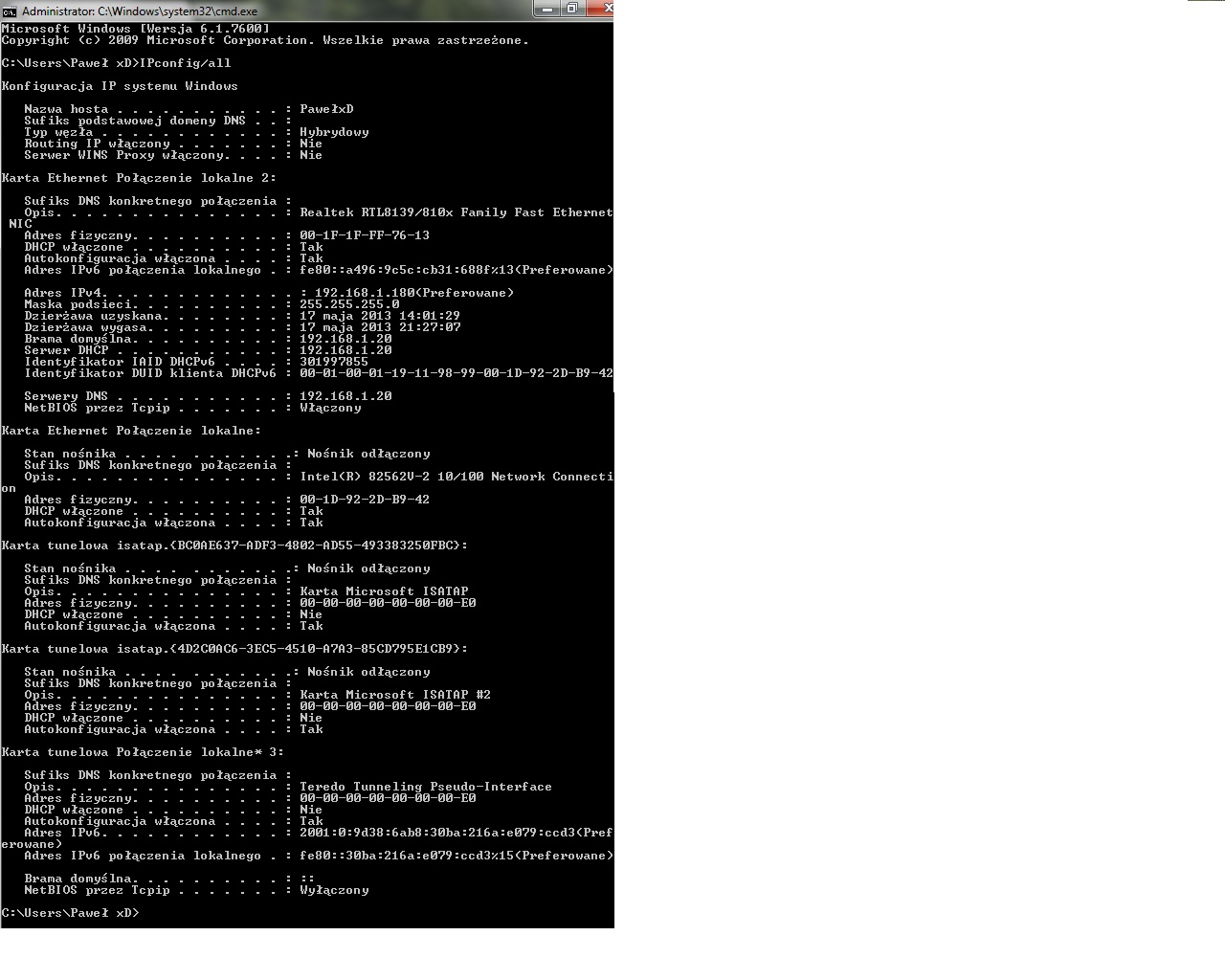

    1. W cmd wpisz IPconfig/all i pokaż screena z ustawień

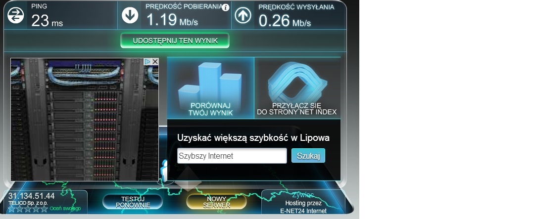

    2. Prześlij też zrzut ze speedTest.net

    1.Internet sam się rozłącza i nie chce ponownie połączyć
    2.Internet sam się rozłącza i nie chce ponownie połączyć

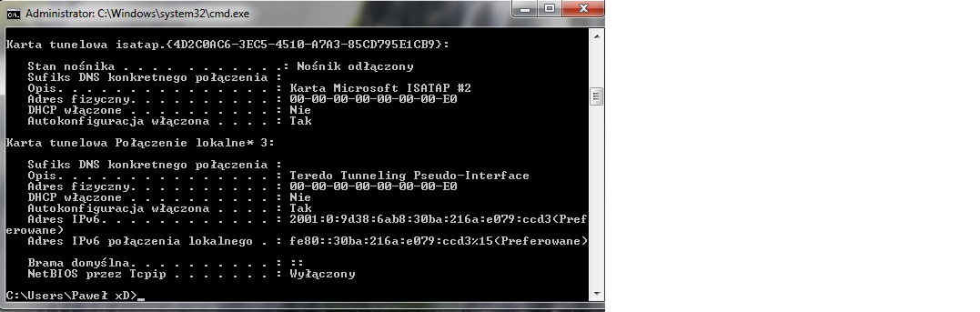

    2. Podaj PEŁNY screen z auto/config, bo w tym nie widać Twojej karty LAN.

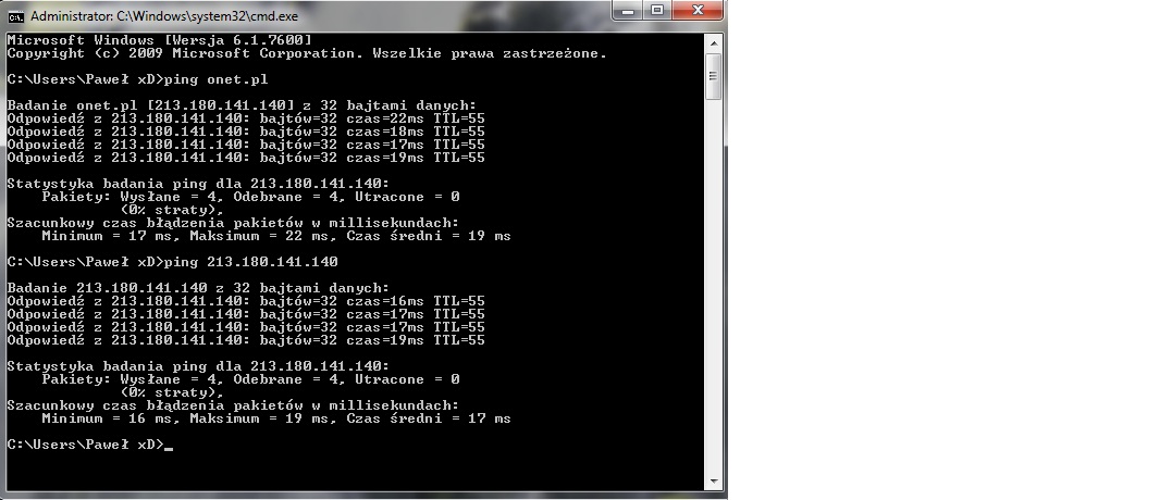

    włącz cmd jak przeglądarki przestaną działać i wpisz polecenia:
    ping onet.pl
    ping 213.180.141.140
    wklej wyniki.

    Oto zdjęcie z cmd jak przeglądarki przestały działać: Internet sam się rozłącza i nie chce ponownie połączyć
