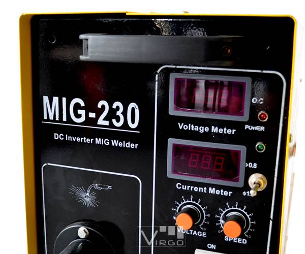

    Zamierzam kupić takie cudo do warsztatu (przerabianie terenówek). Wysłużony, tani chińczyk odmówił już współpracy i przyszedł czas na coś lepszego - tak do 2 tys.
    Migomigomat MIG 230A/230V IGBT do 2000 zł – czy sprawdzi się w warsztacie 4x4?
    Co o tym sadzicie?
    Specyfikacja:
    Oferowana spawarka inwerterowa MIG/MAG wykonana w technologii tranzystorów IGBT,
    napięcie zasilania 230V/~50Hz,
    moc pobierana 6.1 kVA,
    napięcie spawania 16.5 - 24 V,
    10-stopniowa regulacja posuwu drutu,
    10-stopniowa analogowa regulacja prądu spawania w zakresie 50 - 230 A.
    cykle pracy:
    - 110A - 100%
    - 160A - 80%
    - 200A - 70%
    - 230A - 60%
    Obsługiwana średnica drutu 0.6 - 1.2 mm;
    Obsługiwane szpule drutu do 15 kg;
    klasa izolacyjna f;
    klasa ochronna IP21;
    wymagane zabezpieczenie 20A;
    wbudowany wentylator chłodzący;
    waga 31 kg;
    2.5-metrowy uchwyt spawalniczy montowany na eurozłącze
    1.5-metrowy przewód masowy z zaciskiem
    zintegrowane gniazdo podgrzewacza gazu
    uchwyt złącze euro.
    Czy sprzęt wart jest tych pieniędzy?? Chcę go używać do blacharki i profili.

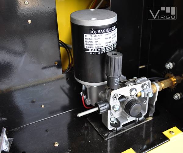

  • #2 12325921
    pawelh1978
    Posty: 13
    Pomógł: 3
    Ocena: 2
