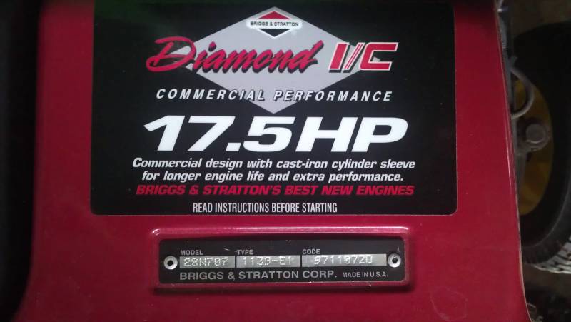

    Ostatnio zakupiłem kosiarkę z silnikiem B&S 28N707-1139-E1. Podczas zakupu sprawdzałem kosiarkę i nic nie działo się nic tj silnik nie dymił nawet podczas koszenia i podjeżdżania pod wzniesienie.
    Po przywiezieniu do domu od razu zmieniłem olej na B&S SAE30........weszło ponad dwie banki tj >1.2L.
    Po uruchomieniu silnik zaczął dymić ale po nagrzaniu przestał ale gdy wjechałem w dość duża trawę tj 30-35cm pojawiły się naprawde spore kłeby dymu.
    Proszę o informacje co mogę sprawdzić tj jaka powinna być kompresja takiego silnika??? Czy świeca champion rc12y jest odpowiednia? - taka jest wkręcona.
    Z góry dziękuje za pomoc.

    Po numerach rozszyfrowałem rok produkcji...........
    B&S 28N707 1139-E1 - Kosiarka z silnikiem B&S

    Kolego mam pytanie trochę wcześniejszego watku, jak rozpoznales rocznik silnika tez mam tak traktor i jestem ciekaw jego rocznika jest jakiś schemat dostępny albo serwisowka? Z góry dzięki. Pozdrawiam
  • #30 12398653
    gadzet82
    Posty: 2
    Ocena: 7
    Tu sa kody silników i jak je czytac
    http: //w w w. wojsen. ubf. pl/viewpage. php?page_id=15
    ten link ma byc bez przerw . Inaczej nie moge go dodac
