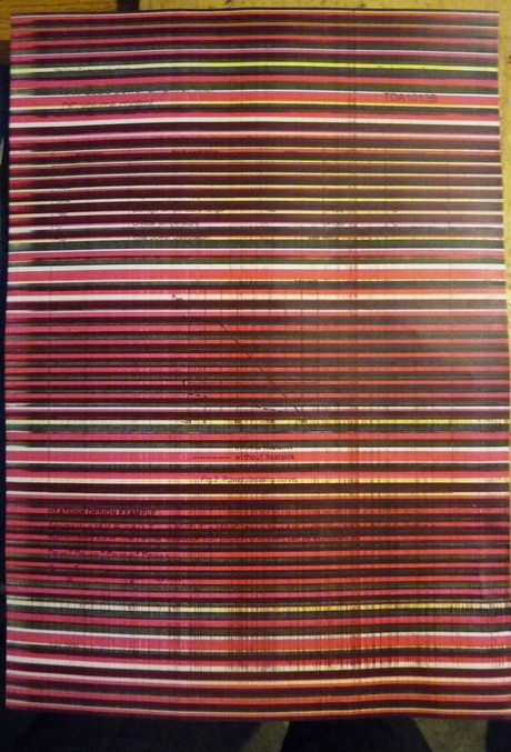

    Drukarka jak w temacie HP LaserJet CM1312MFP, cała strona jest brudna oraz zadrukowana poziomymi pasami, przy wydruku czarno-białym najpierw tylko czarne pasy a po kilku stronach kolorowe na całej kartce. W drukarce uszkodzony był pas transferowy - wymieniony na sprawny (używany) oryginalny. Tonery zamienniki. Nie ma znaczenia czy wydruk z komputera, skan, czy wydruk raportów z menu drukarki.
    Hp LaserJet CM1312MFP - brudna strona, poziome pasy na wydruku Hp LaserJet CM1312MFP - brudna strona, poziome pasy na wydruku
    Ponownie został wyczyszczony pas transferowy na którym są dokładnie takie same poziome pasy jak na wydruku, po wyczyszczeniu pasów nie ma do momentu druku. Wygląda jakby winny był toner magenta ponieważ po wyczyszczeniu na rolce w tonerze żółtym jest również kolor magenta. Niestety nie ma opcji wydruku bez jednego z tonerów, a nie posiadam na podmianę. Tylko dlaczego przy czarnym również są pasy. Czyżby tonery do wymiany.

    Mogą być przebicia na tonerach. Od tego należało by zacząć.

    Też stawiam na tonery, zwłaszcza czarny i czerwony.

    Zacząłbym od wymiany pustych tonerów kolorowych jeśli takowe są. Ogólnie to jest to problem tonerów, niekoniecznie tych, co robią pasy. Czasem wyjęcie i włożenie tych samych tonerów i przeczyszczenie styków wystarcza, w większości przypadków wymiana kaset zamyka temat.

    Tonery już zostały zmienione i zgadza się jest to problem tonerów i tak jak pisał leeart czarny i magenta, jednak wymienione zostały wszystkie. Zresztą klient przyznał się, że wszystko było ok z wydrukiem dopóki nie zmienił tonerów w drukarce na aktualne zamienniki.
