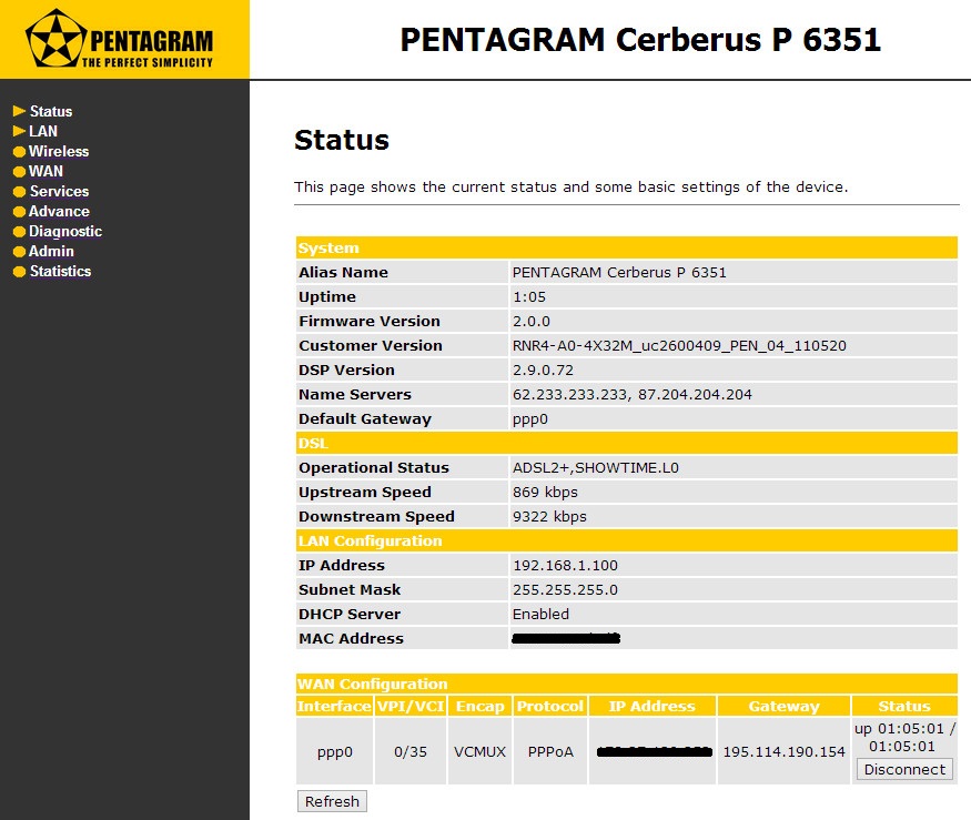

    Proszę o pomoc w konfiguracji sieci domowej składającej się z 2 routerów. Schemat całej sieci wygląda następująco:
    Konfiguracja sieci z Pentagram Cerberus P 6351 i TP-LINK TD-W8960N
    Chciałbym aby routerem nadrzędnym był Pentagram Cerberus P 6351 ponieważ bardzo dobrze sprawuje się na mojej linii (nie rwie połączenia i loguje się na znacznie wyższych wartościach). W tej chwili jest skonfigurowany pod połączenie ADSL i działa prawidłowo. Podpięte są pod niego 2 komputery a w niedługim czasie niewielki server sieciowy. Mam zamiar wyłączyć na nim wi-fi na stałe i uruchomić je na drugim routerze który chcę wykorzystać do rozbudowy sieci. Jest to także router ADSL-a TP-LINK TD-W8960N jednak ma wiele zaawansowanych funkcji. Problem polega na tym że nie potrafię przekonfigurować port LAN1 na WAN tak aby działał na nim internet. Do tej pory nie zajmowałem się tym i nie mam za bardzo pojęcia na ten temat. Wiem natomiast że to możliwe, tutaj powołuję się na stronę TP-Linka gdzie jest instrukcja jak to wykonać (artykuł w języku polskim i angielskim):

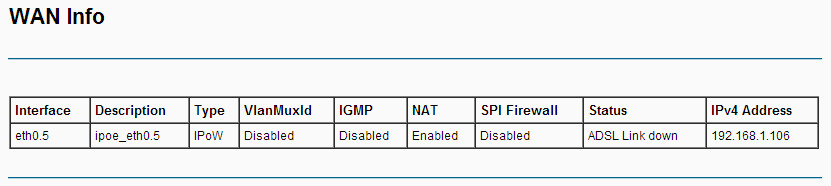

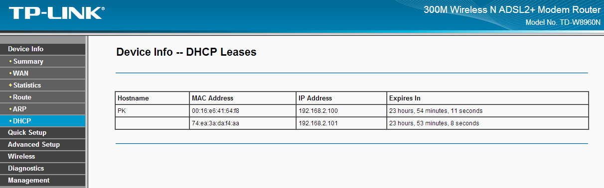

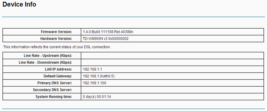

    Troszkę pokombinowałem z ustawieniami, trzymałem się opisu (schematu) w języku angielskim i coś drgnęło. Router nr 2 w końcu uzyskuje automatycznie adres IP z 1 :
    jednak nadal nie działa internet, jest martwy:
    Dla pewności napiszę jeszcze co do konfiguracji obu routerów:
    1. Pentagram - typowe ustawienia dla Netii (na liniach TP, znaczy się Orange) VPI=0, VCI=35, enkapsulacja=PPPoA VcMUX działa bezproblemowo
    2. Tp-Link - powrót do ustawień fabrycznych, konfiguracja wg. schematu przedstawionego powyżej w linku uzyskuje adres IP jednak nie działa!
    Wyczerpałem już wszelkie pomysły...

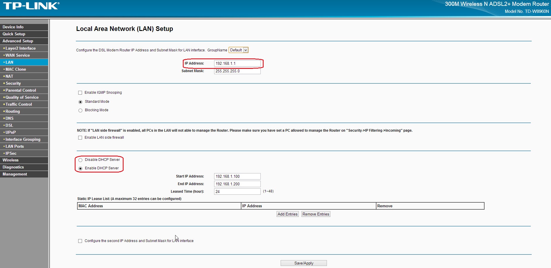

    Przy próbie zmiany adresu LAN IP router się wiesza a potem nie można się już zalogować do niego (192.168.2.1 ??), nie wiem czy dobrze wszystko robię:
    pierwsze zakreślenie - zmieniam IP na "192.168.2.1"
    drugie zakreślenie - zmieniam na "Disable DHCP Server"

    A kto Ci kazał w mojej metodzie wyłączać serwer DHCP? Zostaw go w spokoju, ma być.
    Jak zapiszesz te ustawienia, wyciągnij kabel sieciowy z komputera na pół minuty i potem włóż z powrotem. Odzyskasz dostęp do routera, ale po adresie http://192.168.2.1 - istotnie, powinienem był o tym wspomnieć.
    Konfigurując go powinieneś być wpięty w LAN 2,3 lub 4.

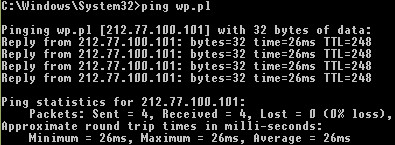

    Pokaż wynik polecenia (z konsoli systemowej) ping wp.pl mając Internet, podrzuć może jakieś zrzuty ekranu ze statusu jak już skonfigurujesz tego TP-Linka.

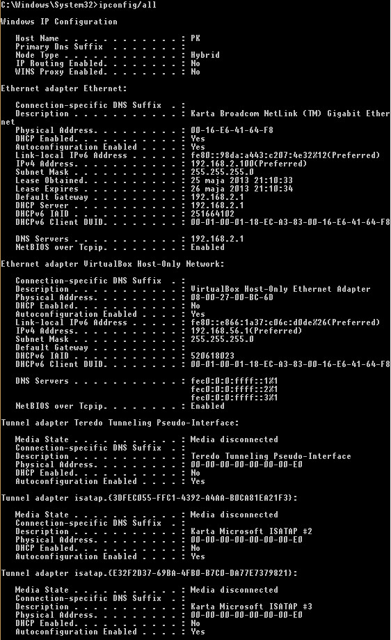

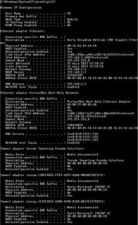

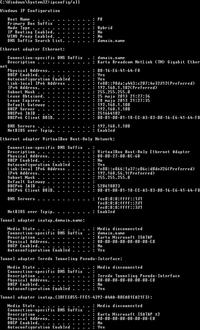

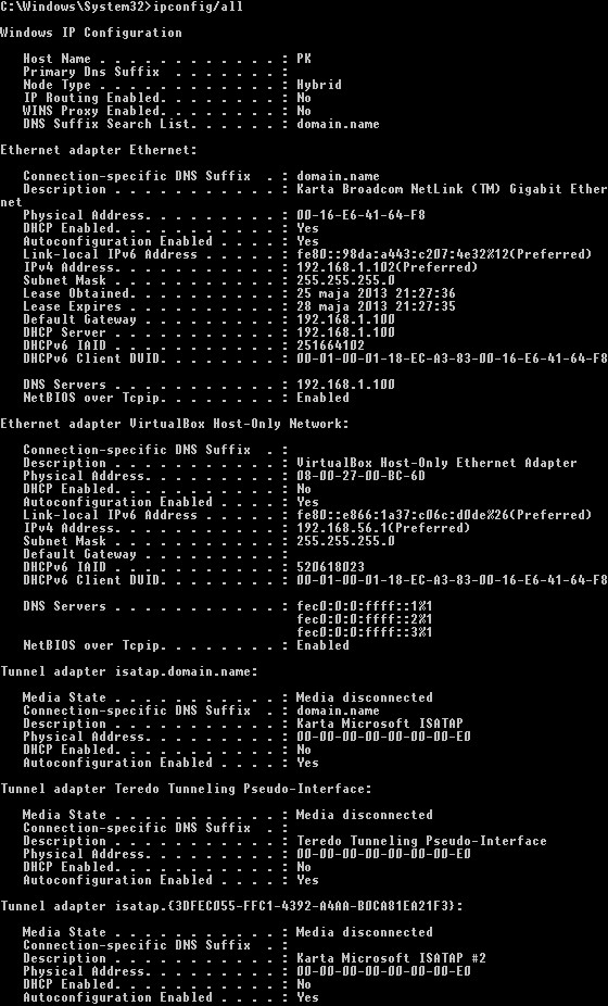

    Na początku napiszę że mam równoczesny dostęp do obydwu routerów z poziomu przeglądarki (połączone są ze sobą skrętką jak w schemacie LAN1->LAN1), wpisując IP loguje się do każdego z nich jednocześnie bez znaczenia jest to w który router jest wpięty komputer skrętką.
    Oto zrzuty z konsoli systemowej (dla polecenia ping i ipconfig):
    Komputer podpięty pod TP-Linka
    Konfiguracja sieci z Pentagram Cerberus P 6351 i TP-LINK TD-W8960N[/url]
    Komputer podpięty pod Pentagrama
    Top postępowania jest taki sam jak w schemacie (pomijam jedynie ostatni punkt - klonowanie MAC), mam dokładnie ten sam model urządzenia więc zrzuty ekranu są zbędne. Po konfiguracji i restarcie routera uzyskuje on automatycznie adres IP z Pentagrama ale nadal brak w nim internetu. Poniżej zrzuty:

    Czy te zrzuty ekranu, które zamieściłeś na początku ostatniego postu, są już po zakończeniu całej konfiguracji? Pole TTL na to wskazuje, że tak.
    Nie mam najmniejszego pojęcia dlaczego mogłoby to nie działać, bo jak widać - ping do wp.pl leci, zdalny serwer odpowiada.

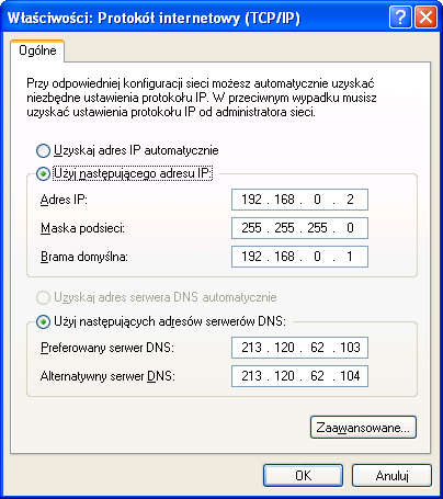

    W połączeniu sieciowym spróbuj na sztywno ustawić DNS, np 8.8.8.8
  • #12 12345912
    leptuss
    Posty: 22
    Tak to są zrzuty po konfiguracji końcowej i też mnie to dziwi dlaczego routery komunikują się pomiędzy sobą bezproblemowo a nie ma internetu z tp-linka. Zastanawia mnie czy przedstawiony tok postępowania na stronie producenta (tp-link) jest właściwy, może w tym leży problem?
    Ten DNS to w którym momencie konfiguracji wpisać?

    Nie tyle w konfiguracji routera, co w komputerze, we właściwościach połączenia sieciowego.

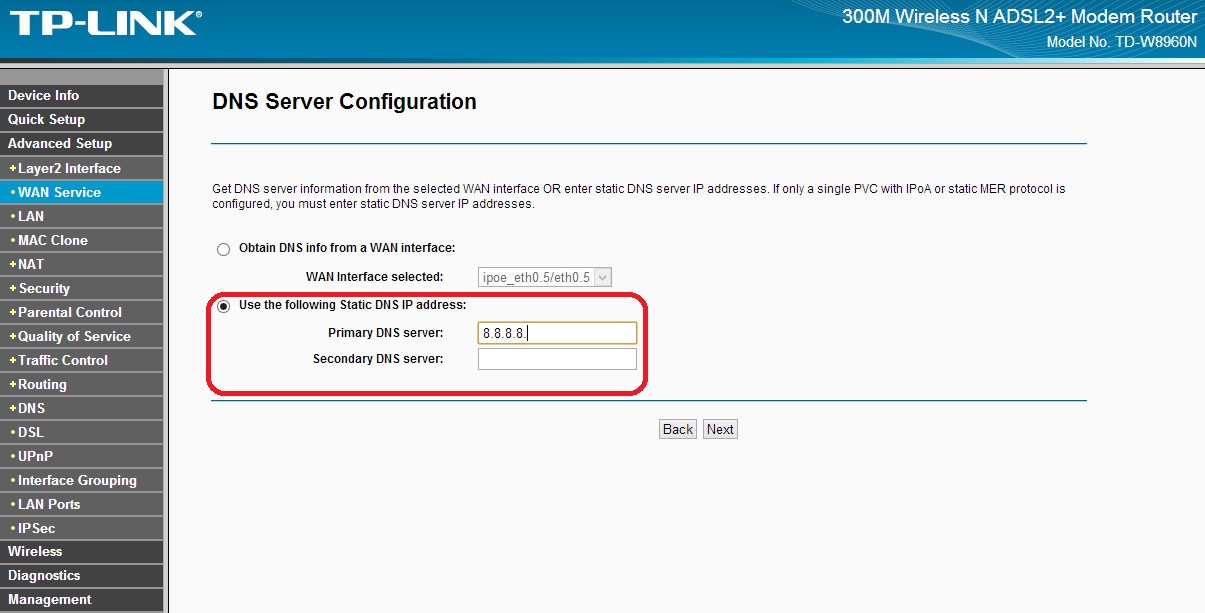

    Wpisałem DNS 8.8.8.8 podczas konfiguracji WAN (chyba w dobrym miejscu):
    Domyślnie podczas konfiguracji zaznaczony jest p.1 zmieniłem na ten zakreślony i wpisałem DNS ręcznie.
    Po restarcie niewiele się zmieniło (widoczny DNS w tabeli ale nadal ruter martwy jak przedtem):

    Chodziło mi o ustawienie ich tutaj, tylko to przykładowy rysunek, zmianie podlegają tylko DNSy na 8.8.8.8:

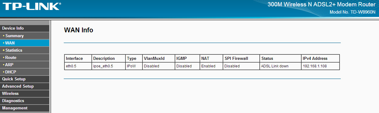

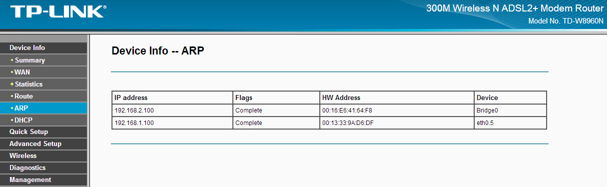

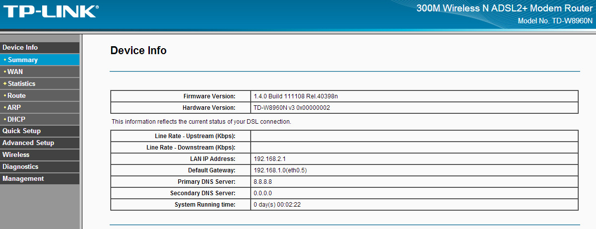

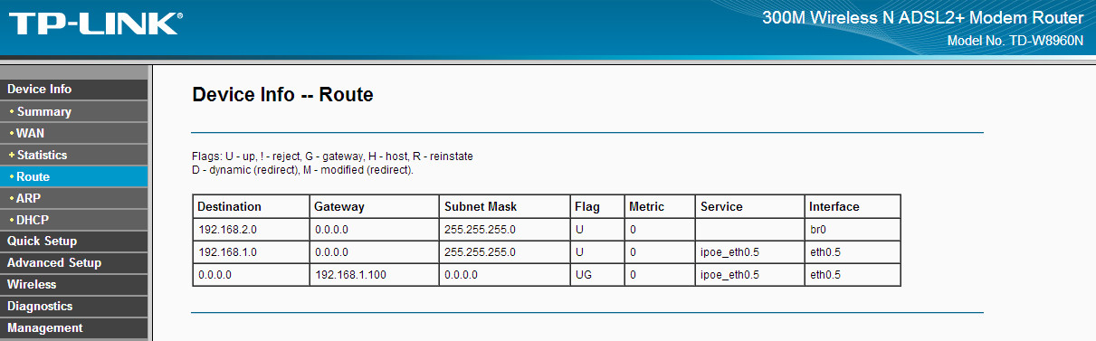

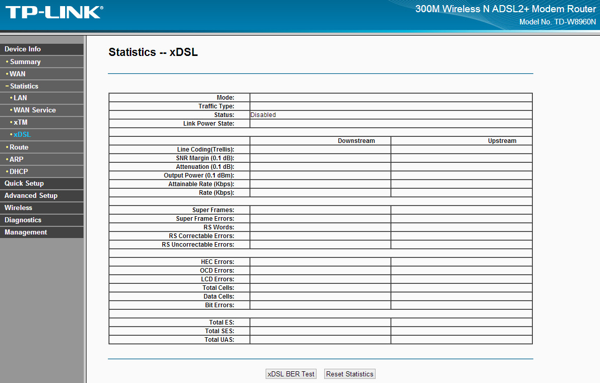

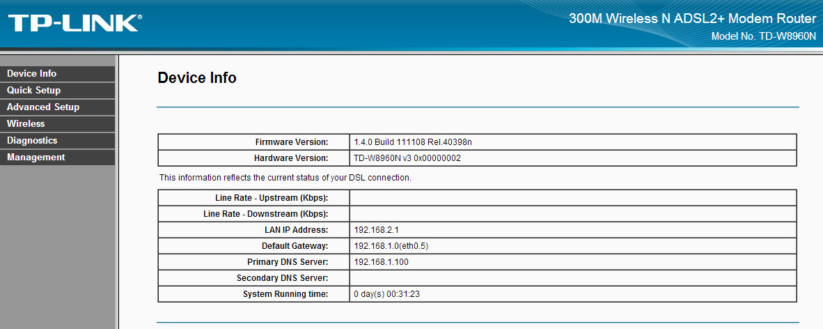

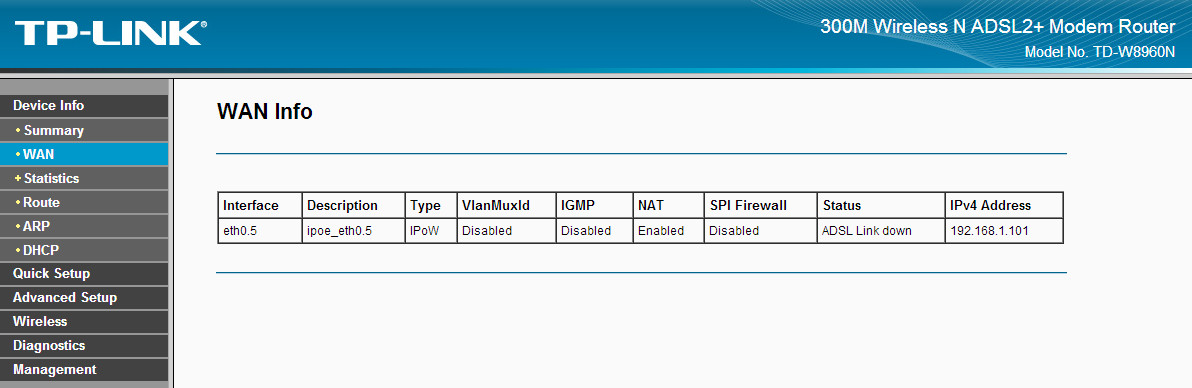

    I W KOŃCU SIĘ UDAŁO, PO WIELU MĘKACH I BÓLACH...
    Jak zwykle zawiódł czynnik ludzki. Próbowałem konfigurować routery "na siłę" opierając się na internecie z dekodera cyfrowego polsatu HD 2000 (Ipla) który mam podłączony do routera nr 2 tj. Tp-Linka, dokładnie jak w schemacie. Ni jak mi to nie wychodziło, cały czas dekoder pokazywał "błąd 4171" - Nie można wyznaczyć adresu hosta. W końcu zadzwonił telefon i musiałem sprawdzić pocztę w smartfonie. Dopiero po kilku minutach zorientowałem się że przecież smartfon łączy się przez wi-fi z tp-linka! A jeżeli działa wi-fi to tym bardziej musi działać internet po lanie! Więc pomyślałem że kabel (skrętka) jest walnięta i odpiąłem dekoder od zasilania, przeniosłem do routera nr 1 Pentagrama i podłączyłem - działał bezproblemowo. Następnie podpiąłem go do Tp-Linka inną skrętką i też zadziałał. Zastanawiało mnie dlaczego nie chce działać na oryginalnym kablu i podpiąłem go ponownie na tej samej linii i... zadziałał! Okazało się że należało go tylko zrestartować przez odłączenie od zasilania na kilka minut!
    Jedno mnie zastanawia, dlaczego podpinając komputer do routera nr 2 Tp-Linka mogę się logować do obydwu ruterów jednocześnie a podpinając się skrętką do routera nr 1 Pentagrama mam dostęp z poziomu przeglądarki tylko do niego? (działa wtedy poprawnie). Ciekawe czy przy podłączeniu kolejnego routera tj. nr 3 i podpięciu do niego skrętki miałbym dostęp do wszstkich 3 itd ... 4, 5, 6.

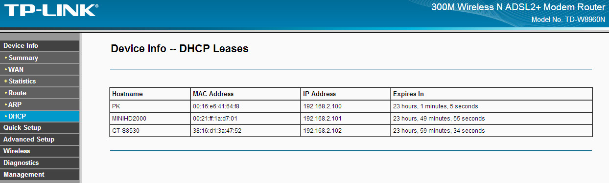

    Na koniec wstawię jeszcze zrzuty z Tp-Linka może się komuś to przyda (ze statusu):
    Konfiguracja sieci z Pentagram Cerberus P 6351 i TP-LINK TD-W8960N Konfiguracja sieci z Pentagram Cerberus P 6351 i TP-LINK TD-W8960N Konfiguracja sieci z Pentagram Cerberus P 6351 i TP-LINK TD-W8960N
    Ps. Nie zmieniłem ustawień DNS w komputerze, edytowałem i zacząłem to robić ale wtedy zadzwonił telefon i wszystko się wyjaśniło. Powróciłem do standardowych, tj. "uzyskaj adres IP automatycznie" Dodam jeszcze że pracowałem na systemie Windows 8.
    I jeszcze byłbym o jednym zapomniał... wielkie dzięki za pomoc kolego pieterus99. Sam długo jeszcze męczyłbym się z tym tematem!
