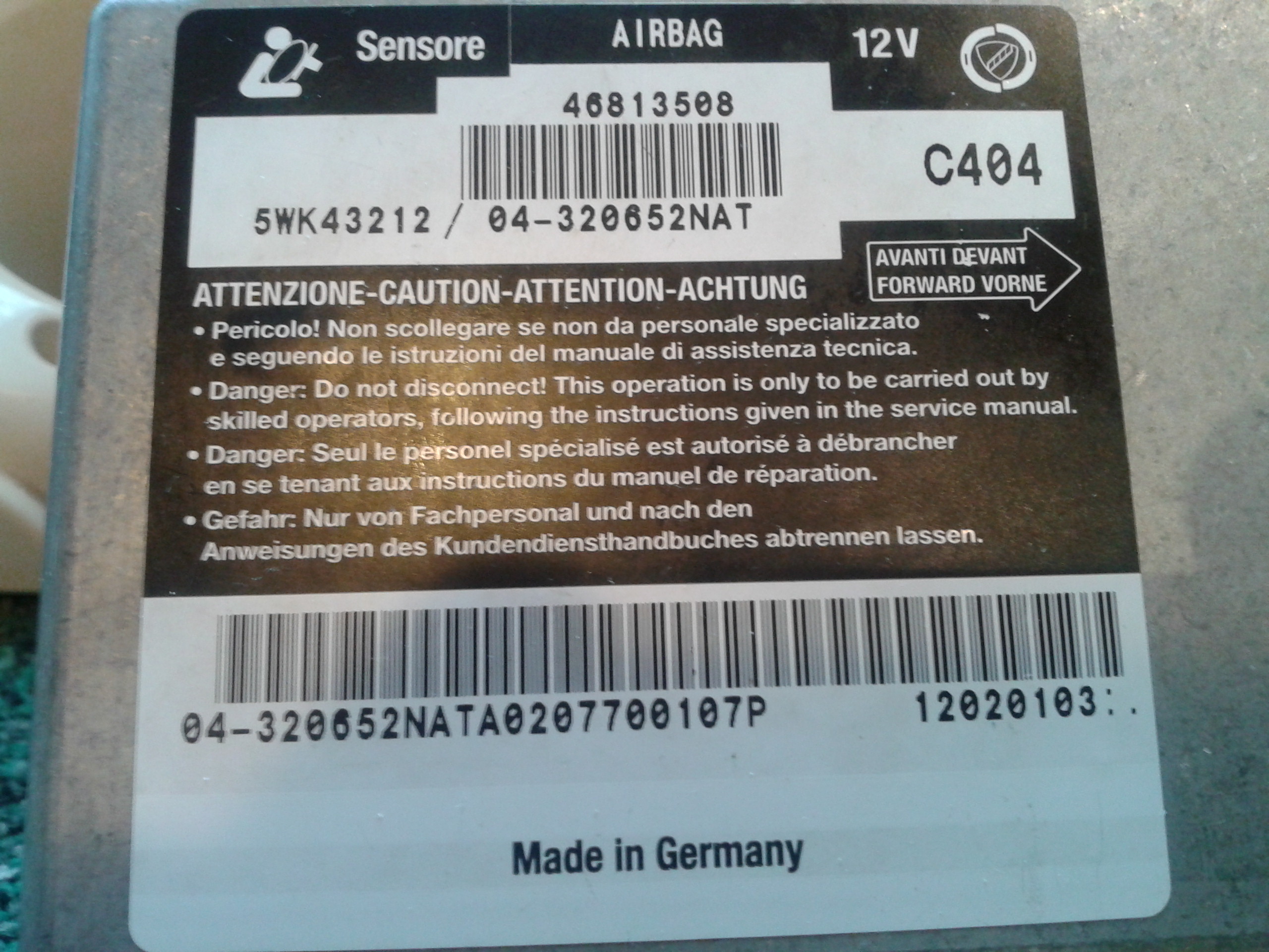

    Od jakiegoś czasu pali się kontrolka AIRBAG, najpierw zapalała się tylko po wjechaniu w dziurę i gasła po jakimś czasie a teraz pali się prawie non stop.
    Bywa czasem tak ze jak odpalę auto to kontrolka gaśnie ale przy najmniejszej dziurze zapala się i świeci się cały czas.
    Po pod pięciu do komputera wyskakuje taki komunikat i nie można go skasować.
    Fiat Multipla 2002 JTD - AIRBAG błąd 34, kontrolka świeci po wstrząsach
    Sprawdzaliśmy kostki ładunków i wszystkie są ok, bo jak rozpinaliśmy to od razu wywalało nowy błąd danego ładunku.
    Mechanik kazał podjechać do typowego elektronika bo twierdzi że to uszkodzenie centralki.
    Kogo możecie polecić do naprawy takowej centralki we Wrocławiu lub może któryś z kolegów osobiście się tym zajmuje.
    Centralkę rozkręcałem w celu poszukiwania zimnych lutów ale pod lupą nic nie znalazłem więc sobie odpuściłem i zamontowałem z powrotem do auta.

    Czyli mam rozumieć że mechanik użył złego programu do diagnozy usterki?
    A kto we Wrocławiu poleci jakiś dobry warsztat zajmujący się elektroniką.
