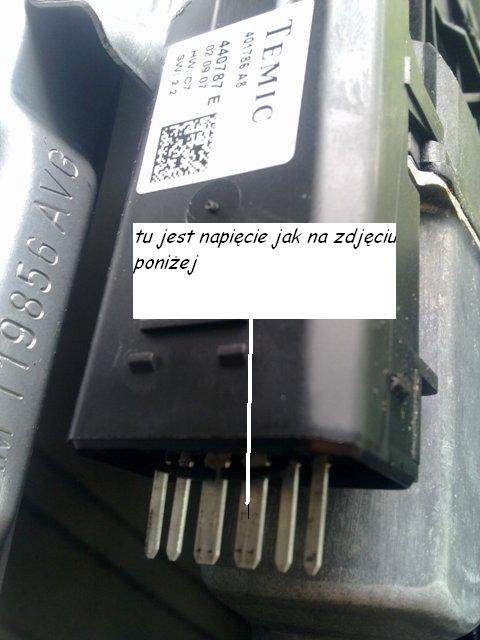

    Witam mam problem z podnoszeniem szyb w 207. Jako, że miałem uszkodzone drzwi nie robiłem nic z szybą pasażera. Teraz kupiłom nowe drzwi i po zdemontowaniu boczków okazało się, że w moim aucie silnik wycieraczek ma inną wtyczkę niż kabel. Ktoś coś naprawiał i prawdopodobnie podłączył jakieś inne kable tak się domyślam. Powodem nie działania szyby było poprostu odłączenie wtyczki gdyż nie pasowała. Teraz jak mam nowe drzwi chciałem to naprawić ale mam problem z tą wtyczką. Poza tym przestało działać podnoszenie szyby kierowcy. Jak można strawdzić podłączając napięcie do silniczka czy on działa do jakich pinów się podpiąć wtyczka ma 6 styków z czego widzę że dwa są niepodłączane. Czy jest tam może jakiś sterownik/moduł otwierania szyb. Dodam, że bezpieczniki są ok. Awaria szyby kierowcy nastąpiła gdy próbowałem ustalić gdzie jest napięcie jak podnoszę i opuszczam szyby. Wydaje mi się że nawet jeśli coś źle zrobiłem to powinny najpierw strzelić bezpieczniki.
    Na zdjęciu 1 pokazałem wtyczkę jaką mam w drzwiach pasażera niestety nie pasuje do silniczka jak podłączam do niej próbnik to w zależności czy otwieram czy zamykam do na jednym lub drugim kablu jest napięcie. Gnizado w silniczku wygląda jak na foto 3.
    Natomiast teraz po odpięciu wtyczki w drzwiach kierowcy napięcie jest tylko na tym przewodzie który pokazałem. Pomóżcie jak mogę podłączyć tę dziwną wtyczkę od pasażera żeby szyba działała i dlaczego nie działa szyba kierowcy. Jak podpiąć napięcie żeby sprawdzić czy silniczki są sprawne.
    Może ktoś z Was ma schemat elektryki podnoszenia szyb bo bez tego się niepołapię.

    Zdjęcie 1 (3.jpr) wtyczka w silniczku
    Zdjęcie 2 (2.jpg) wtyczka zasilania silniczka
    Zdjęcie 3 (1.jpg) wtyczka w drzwiach pasażera.
    Nie działa mi opuszcanie szyb. Moje pytanie jak podłączyć zasilanie do wtyczki silniczka szyby zdjęcie 1 (3.jpg) żeby sprawdzić czy silniczek jest sprawny. Podmieniłem już panel sterowania szybami znajdujący się w drzwiach ale to nie pomogło (więc zakładam, że mój jest sprawny). Bezpieczniki również sprawdziłem i są sprawne. Czy ktoś wie czy w peugocie 207 nie ma jakiegoś jeszcze sterownika który ewentualnie mógłby się spalić.

    Natomiast co do samych silniczków:
    1. Z tego co piszesz wydaje mi się, że rozumiem, iż masz w obu drzwiach podnośniki ze sterowaniem sekwencyjnym (z funkcją automatycznego podnoszenia i opuszczania szyby).
    2. Te silniki nie mają osobnego modułu, elektronika jest w puszcze przy silniku. cała instalacja składa się z przełączników sterujących, okablowania i silniczków. Przełączniki do tych silników są specjalne.
    4. Dwustykowa wtyczka pokazana na jednym ze zdjęć służy do podłączenia zwykłego silniczka sterowanego zwyczajnym, prądowym przełącznikiem szyb.
    Z tego wynika, że masz w samochodzie instalację pod szybę kierowcy sekwencyjnie sterowaną a pod szybę pasażera zwyczajną. Natomiast silniczki w obu drzwiach są sekwencyjne.
    Natomiast jeżeli chodzi o naprawę nie działającej szyby kierowcy to:
    5. Musisz zdobyć schemat elektryczny podnośników szyb twojego auta.
