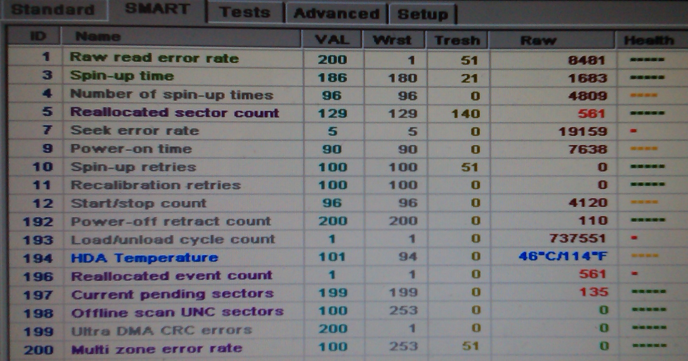

    Mam problem z laptopem, wieszający się windows bez bluescrenów, co jakiś czas podczas resetu nie dało się załadować windowsa tylko przechodziło do recovery które nie zawsze dawało jakieś rezultaty. Zastosowany został format C: i nowy system który utrzymał się jeden dzień i to samo + co jakiś czas wyskakiwało że nie może znaleźć systemu "operating system not found" czy jakoś tak...
    Wymyślilem że to wina dysku, zapuściłem LLF z hirena (dokładnie Hard Disc Low Level Tool 2.36 build 1181) robi się już z 14 godzin i co troche wywala
    Format Error occured at offset [numerki]
    Czy to oznacza że dysk już całkowicie jest walnięty??
    Wcześniejszy odczyt SMART nic niezwykłego nie pokazywał...
    Dysk to WDC WD5000BEVT-35A0RT0

    Aktualnie dysk jest jeszcze w trakcie tego formatowania jakies 20% dopiero... nie wiem można przerwać to formatowanie czy jakoś w tle uruchomić odczyt SMART. Ale jak sprawdzalem SMART przed tymi zabiegami wszystkie parametry mieściły się w normie

    Katujesz ten dysk nie bardzo wiadomo po co. Będzie fotka SMART to zobaczymy co dalej.

    Uuu pozmieniało się trochę odkąd ostatni raz zaglądałem do SMARTU... Ciekawe

    Dysk trwale uszkodzony. Nic i nikt mu nie pomoże. Do wymiany. Szkoda czasu na zabawy z tym dyskiem. Mam nadzieję ,że nie próbowałeś go reanimować hddregeneratorem bo mógł uszkodzić dysk.

    Aha dzięki za pomoc... nic więcej nie grzebałem oprócz tego llf.

    Czyli dysk sam z siebie zakończył życie.
