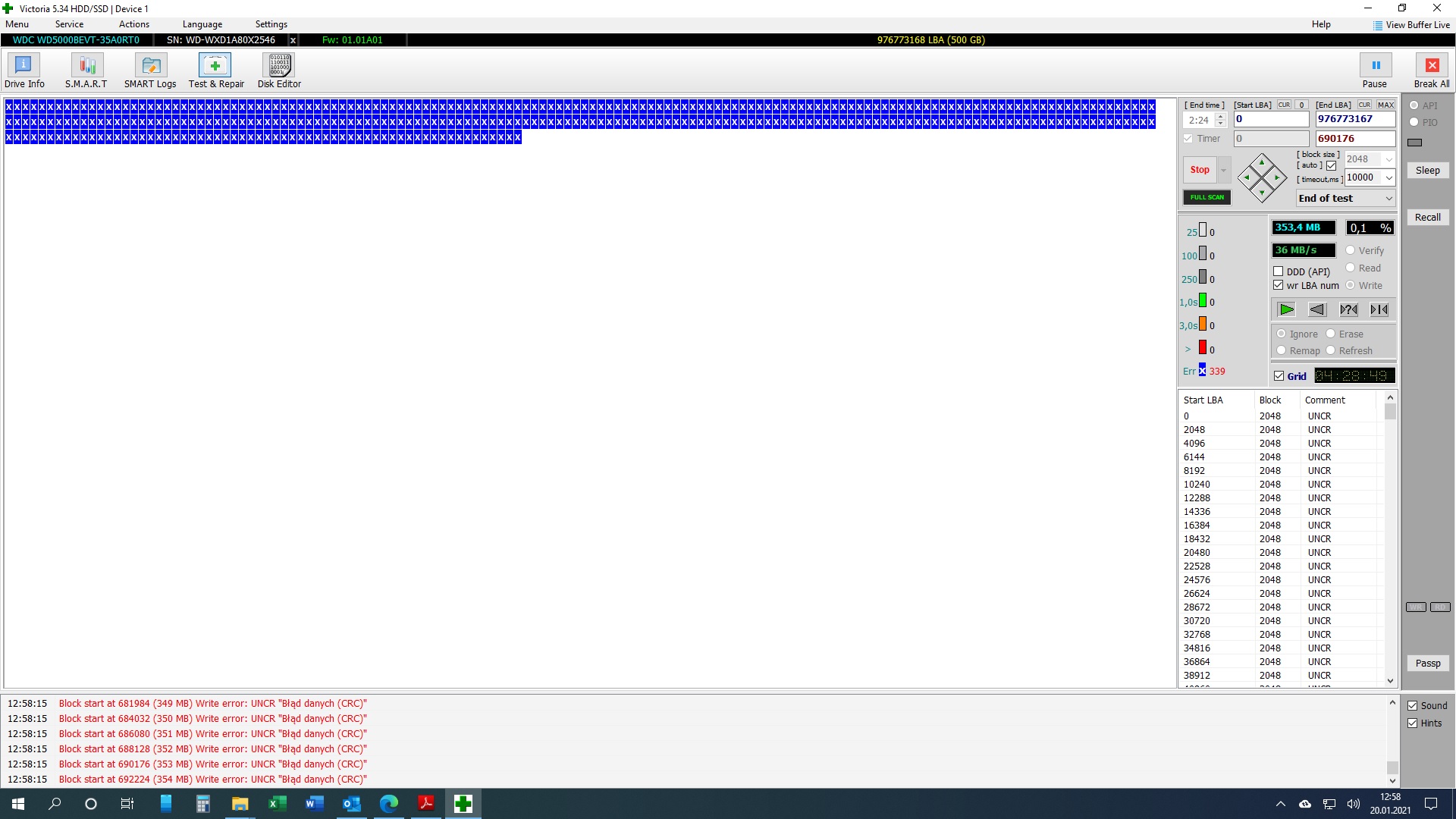

    Chyba tak,
    Próbowałem skanować w MHDD ale pokazuje błąd krytyczny i nie chce wyzerować dysku.
    Chyba do kosza...
    Jaki zrzut ekranu mam zrobić z Victorii?
    W załączniku zrzut ekranu
    • WD5000BEVT 500GB nie można formatować. Windows go nie widzi Victoria 2.jpg (358.24 KB) Musisz być zalogowany, aby pobrać ten załącznik.
    • WD5000BEVT 500GB nie można formatować. Windows go nie widzi Victoria 1.jpg (357.94 KB) Musisz być zalogowany, aby pobrać ten załącznik.

    Przy takich wartościach parametrów 05, 197 oraz 07 to w sumie nie dziwne. Dysk jest poważnie uszkodzony i niezdatny do użytku. Aż dziwne że się inicjalizuje w ogóle i próbuje coś czytać.

    - skrajnie mało prawdopodobne. Ale może leży coś w strefie serwisowej. Same błędy UNC od początku do końca i ani jednego dobrego sektora na dysku, który się poprawnie inicjalizuje, to dziwna sprawa.

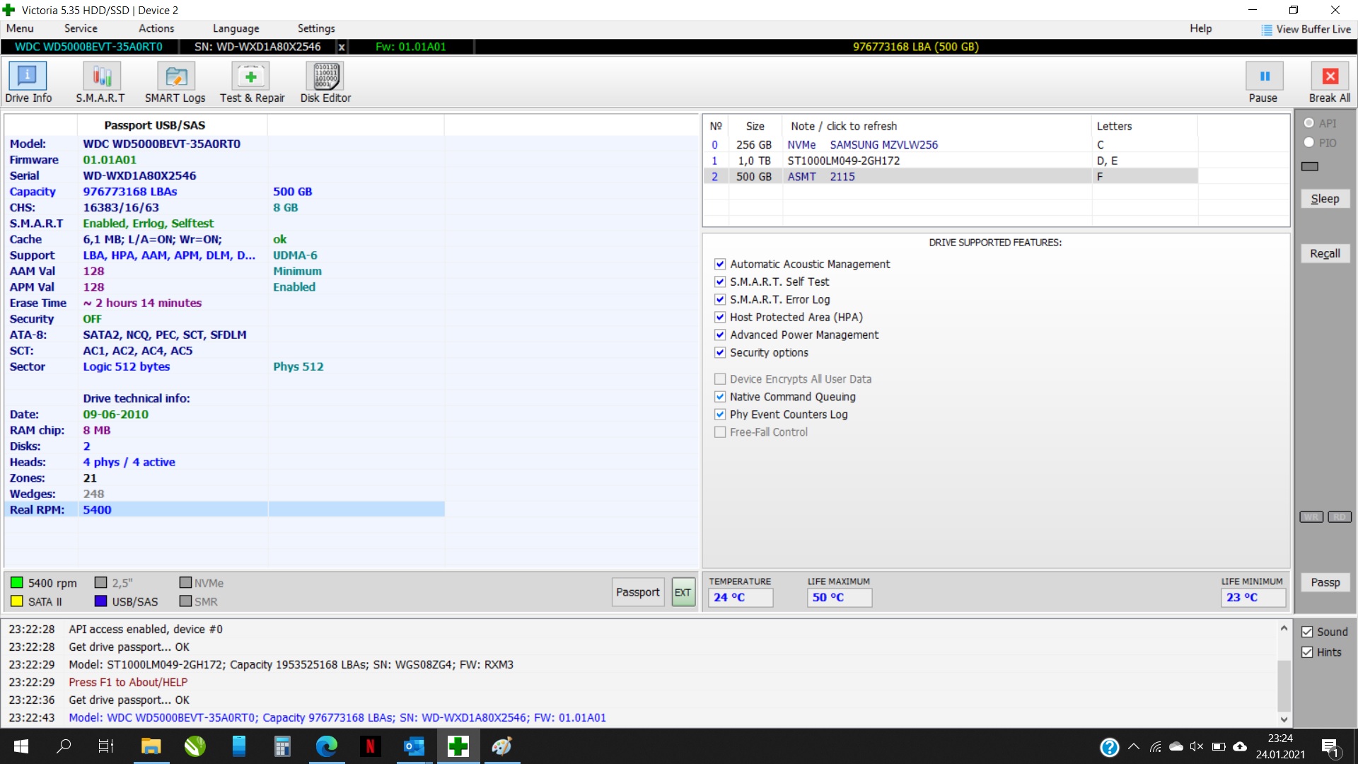

    Pokaż zrzut z Victorii pierwszej zakładki "Drive info" bo może dysk jest zablokowany przez soft z tv.Podaj nazwę tv lub innego sprzetu gdzie dysk podłączałeś.
  • #14 19207986
    mimin3
    Posty: 15
    Ocena: 2
    2 telewizory LG:
    lg sm8600pla
    drugi straszy 3D bez smart.

    Błędy UNC wskazują na problem o charakterze fizycznym, którego niedasię rozwiązać pracując napoziomie logicznym. Czy ten problem w ogóle dasię rozwiązać? Na to trudno odpowiedzieć bez ustalenia jego przyczyny, a przyczyny szukałbym w strefie serwisowej. Czy onatam jest? Tego nie wiem - po prostu uważam, że jest to najbardziej prawdopodobny wariant.
