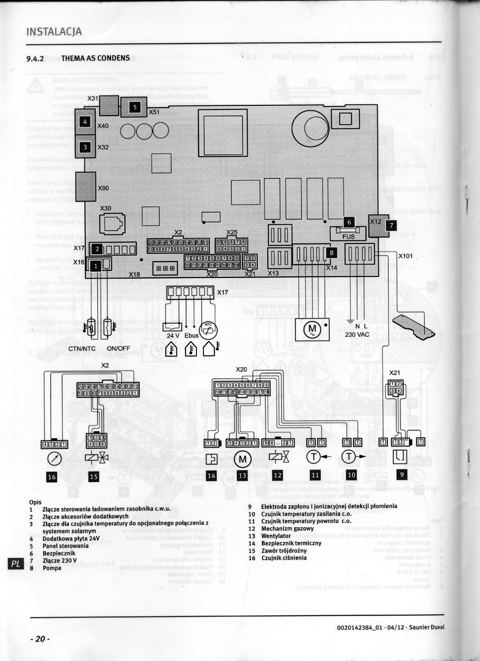

    Karta została zainstalowana poprawnie w/g rysunku:
    Saunier Duval FA S18 - nie działa pompa cyrkulacyjna po podłączeniu karty VR 40
    X12 do X12A oraz X40 do X40A Nie ma możliwości odwrotnego wpięcia wtyczek, na karcie jest napięcie 230V.

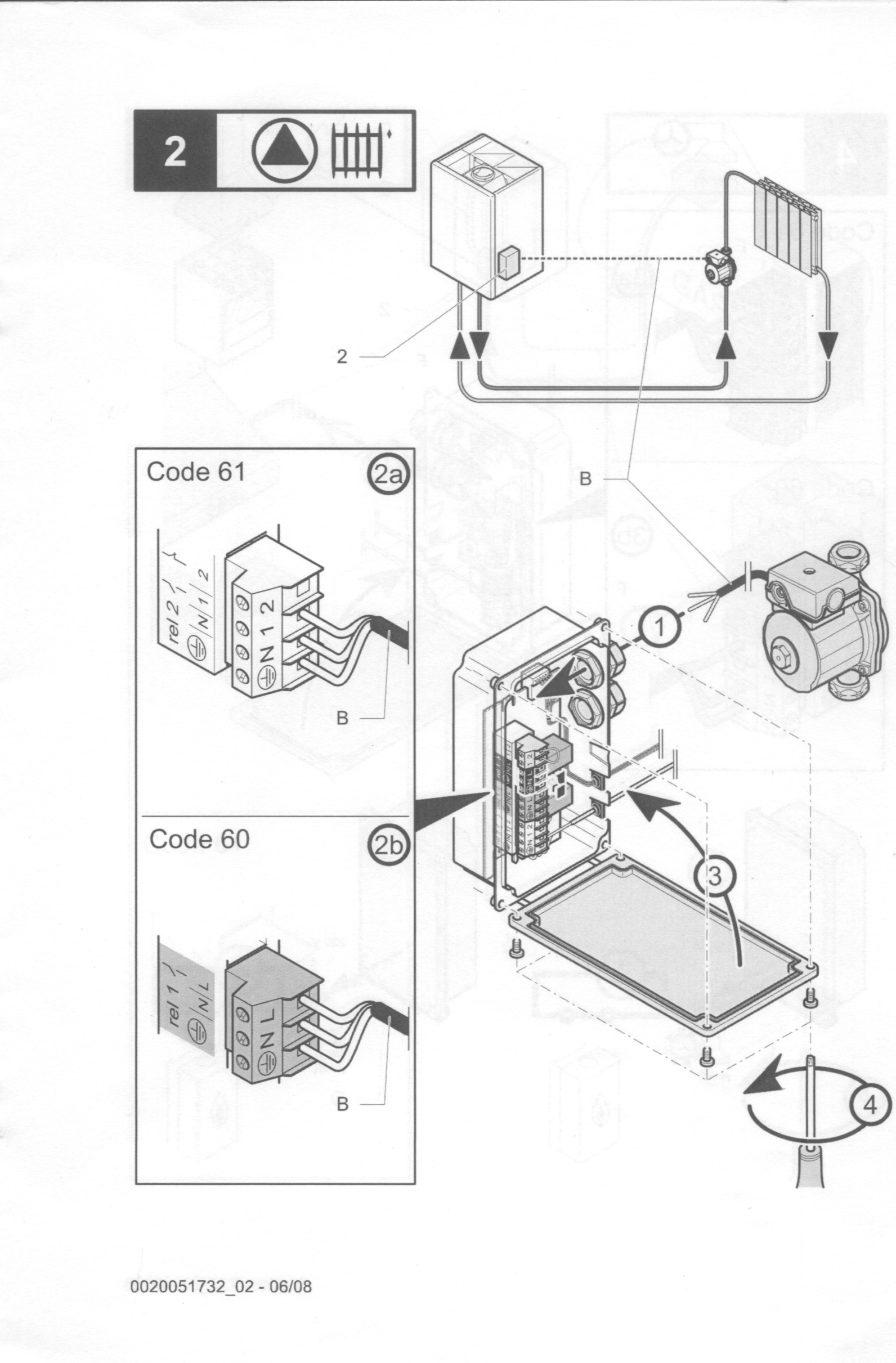

    Pompa cyrkulacji została podłączona do przekaźnika 1 karty w/g rysunku:

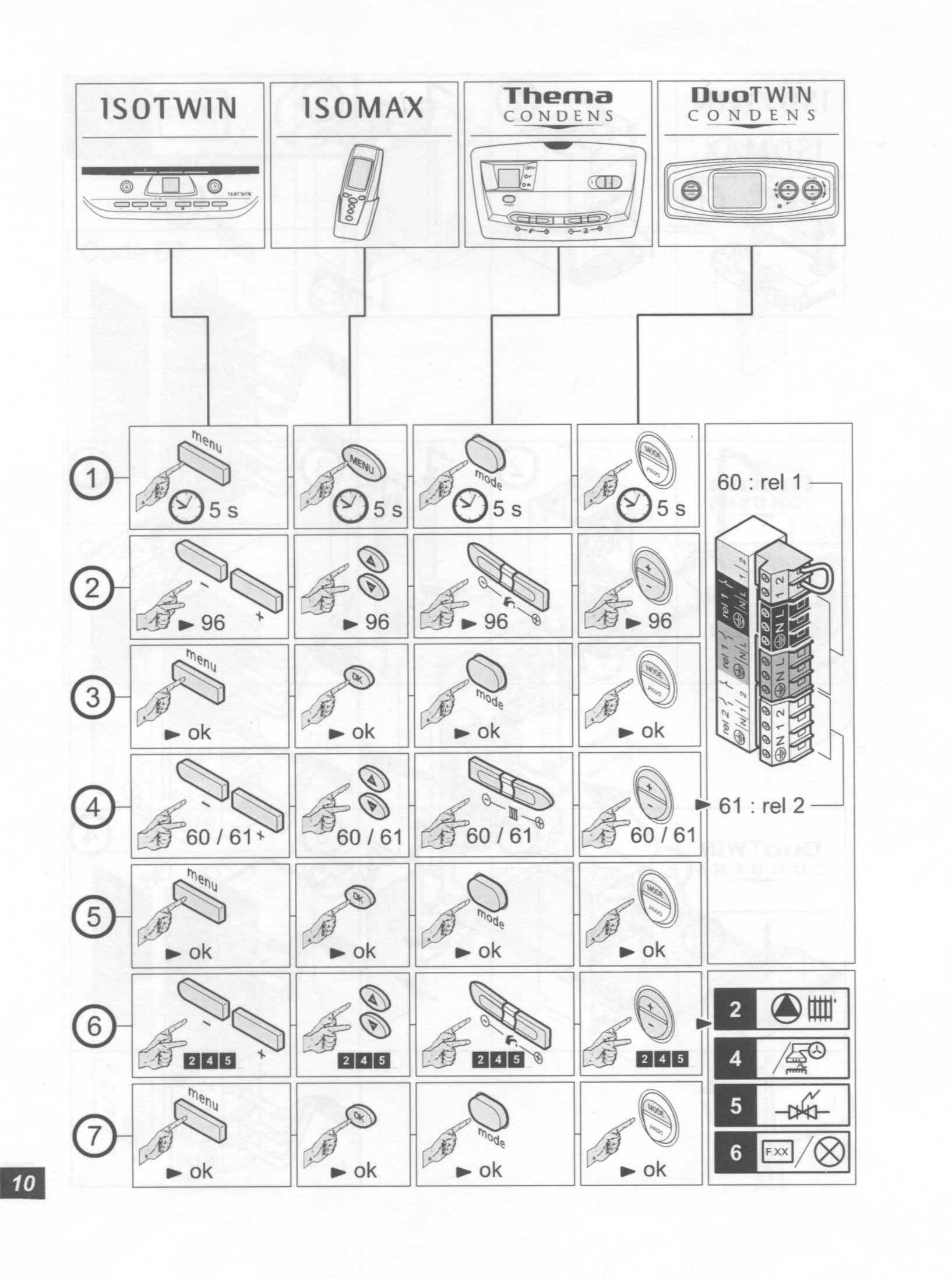

    Włączenie pompy powinno odbyć się w/g schematu (trzecia kolumna):

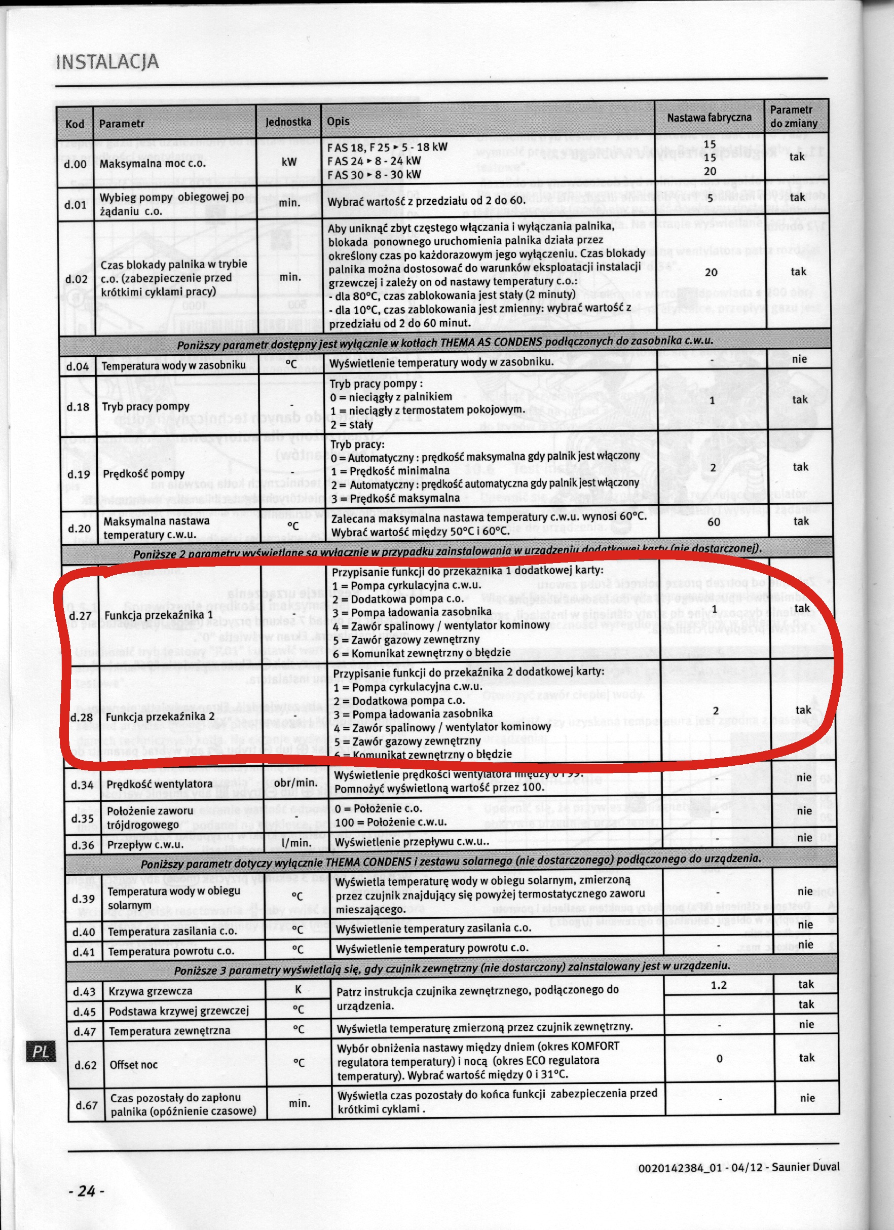

    Ale niestety nie mam opcji 60 ani 61 natomiast d.27 i d.28 (funkcje przekaźnika).
    Obie zostały ustawione na opcję 1 zgodnie z instrukcją:
    Niestety pompa cyrkulacyjna nie działa w ogóle.

    Na koniec jeszcze rysunek płyty głównej kotła:

    Problem ten występuje przy współpracy ze sterownikiem Exacontrol E7C ze starszą wersją oprgramowania i w takiej sytuacji w pozycji d.27 należy wybrać opcję 8.
    Przy okazji dziękuję wsparciu technicznemu Saunier Duval za pomoc w rozwiązaniu problemu.
