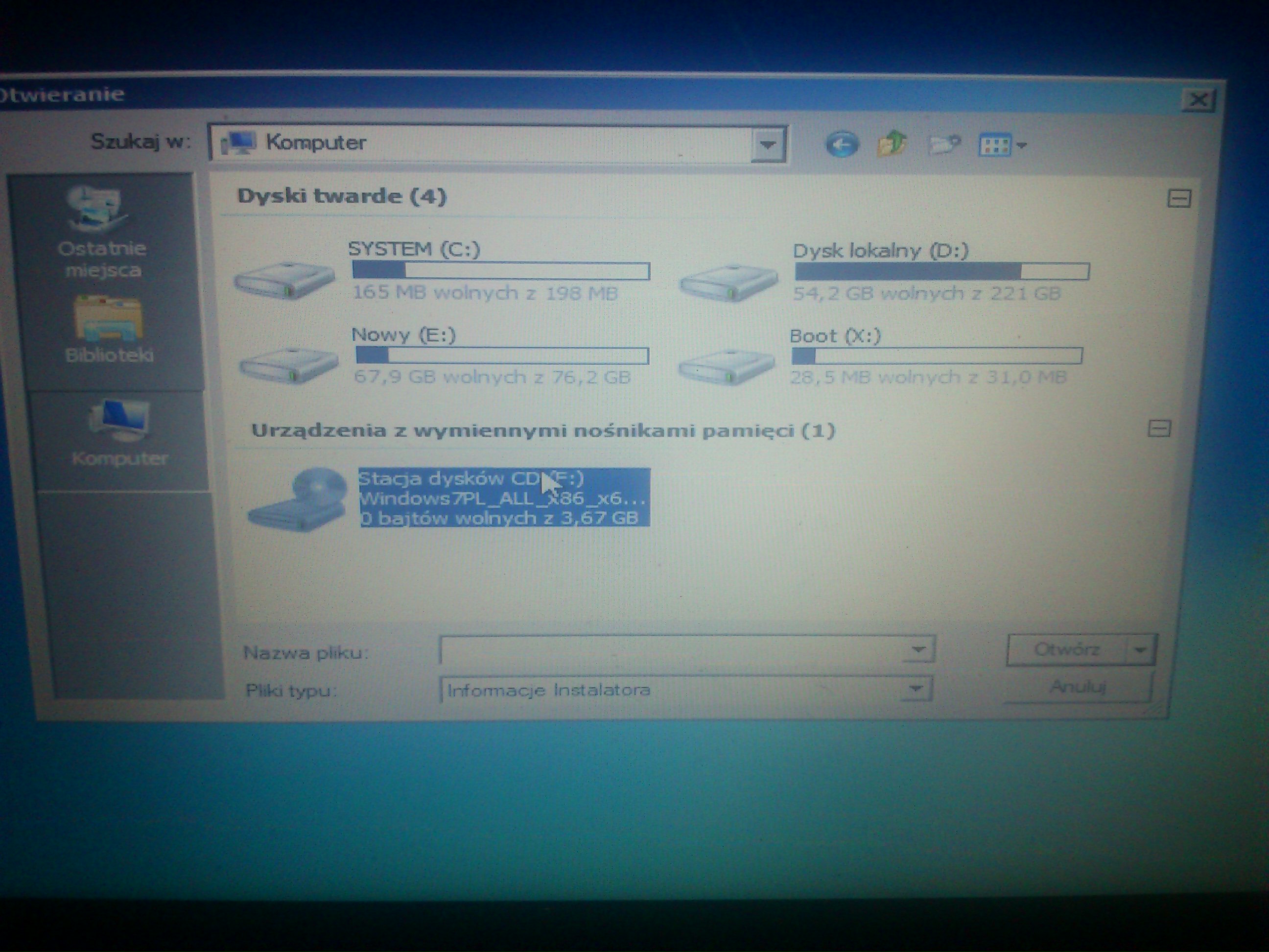

    mam następujący problem z moim Win7:
    System nie startuje po przywróceniu partycji TestDiskiem.
    Przywróciłem partycje ,ale system nie startuje :
    Wyciągnąłem dysk z laptopa podpiąłem go do laptopa z windowsem 7(wszystkie pliki są , system nie naruszony) chce skopiować pliki rozruchowe z mojego laptopa do drugiego żeby wystartował jakie to są pliki??
    Proszę nie pisać o /fixmbr i /fixboot, bo to już próbowałem robić. Automatyczną naprawę też nie mam punktów przywracania ani plików recovery .

    mam wrażenie że liter dysków się zmieniły.Przy okienku opcje odzyskiwania systemu widnieje Windows 7 rozmiar partycji lokalizacja D:\ a nie powinno pokazywać c:\?
    Po poleceniu bootsect /nt60 all . Pokazało mi 3 partycje C,D,E gdzie C to chyba ta mała partycja która która tworzy się przy tworzeniu partycji głownej :/ i tu chyba mam namieszane

    Wszystko zrobiło sie pomyślnie przy :
    bootrec /rebuildbcd
    Też pomyślnie ,ale pokazało mi taki komunikat co mnie zaciekawiło
    ,,Całkowita liczba zidentyfikowanych instalacji windows :0" to dobrze
    Restart -wybrałem Uruchomienie systemu Normalnie
    autochek no found skipping autocheck i pętla
    Nie wystartował :/
    Tak wyglądają moje partycje które przywrócił mi test disk
    Windows 7 nie startuje po przywróceniu partycji TestDiskiem Windows 7 nie startuje po przywróceniu partycji TestDiskiem
    Tam gdzie jest D jest Windows 7 a tego dysku C tej przestrzeni nigdy nie miałem widocznej może ja usunąć ?
  • #6 12424345
    WojtasJD
    Posty: 13790
    Pomógł: 2920
    Ocena: 1587
    Małą partycję zostaw.
    Windows 7 32-bit | 64-bit ?
    Przywróciłeś partycje bo co się wcześniej stało?
    Z wiersza polecenia WinRE uruchom regedit, zaznacz HKEY_LOCAL_MACHINE i z menu: Załaduj gałąź Rejestru...
    D:\Windows\System32\config\SYSTEM
    nazwa klucza np. granderik i przejdź do
    HKEY_LOCAL_MACHINE\granderik\ControlSet001\Control\Session Manager
    Co jest w BootExecute ?

    Przywróciłem partycje bo wszystkie usunąłem . Przed tym wszystkim miałem 1 partycje nie sformatowaną, której nie mogłem stworzyć z poziomu systemu Win7 oraz programem partycion megic . Udało mi się to dopiero za pomocą płytą instalacyjną windows XP w opcji formatowania-tworzenia partycji tam tylko udało mi sie co kolwiek zrobić dałem formatuj tą wadliwą partycje ,a on mi nagle połączył wszystko partycje chcąc wszystko formatować , gdzie przerwałem to . Miałem jedna wielka partycje użyłem test disk, aby odwrócić to i teraz mam to .
    W bootExecute jest autochack autochk*

    D:\Windows\System32\autochk.exe <- jest?
    Przepisuj dokładnie, tak ma być w BootExecute:
    autocheck autochk *
    Usuń z HKEY_LOCAL_MACHINE\granderik\MountedDevices wszystkie wartości oprócz domyślnej,
    na koniec zaznacz granderik i z menu: Zwolnij gałąź Rejestru...

    Od tamtej pory ustawiłem D:\ partycje na aktywna i teraz windows jest na C:\ jako aktywna a ta mała jako D:\ ale system nie odpalił czy to ma znaczenie ?
    Tak jest
    C:\Windows\System32\autochk.exe
    W BootExecute:
    jestjak napisałeś : autocheck autochk *
    Usunąłem wszystko oprócz Domyślnej
    Zwolniłem gałąź granderik
    Restart i to samo :
    Autochk program not found-skipping AUTOCHECK
    Może skopiować jeszcze raz z płyty tego autochk.exe do C:\Windows\System32\ ? może coś z nim . ?Bardzo mi zależy na postawieniu dzisiaj tego systemu

    Ta mała partycja jest już mało ważna, przy tym błędzie co masz - chwilę po wywołaniu przez jądro autochk powinien być ekran logowania.
    Sam brak autochk czy zły wpis w BootExecute nie zatrzymuje systemu (zgodnie z komunikatem skipping... - przechodzi dalej), masz tam coś więcej namieszane.
    Dostajesz BSoD? Wybierz po F8 -> Wyłącz automatyczne ponowne uruchamianie...
    Spod WinRE można by było (skoro masz jako D: - systemowo-rozruchową):
    >sfc /scannow /offbootdir=D:\ /offwindir=D:\windows
    tylko nie wiem czy ten klejony pirat pozwoli...

    Ładuje sie pasek systemu Starting System ale loga już nie ma . Wcześniej był porobiłem te :
    bootrec /fixmbr
    bootrec /fixboot
    bootrec /rebuildbcd
    I loga nie ma i wszystko zmieniło sie na jezyk angielski ? F8 działa
    Jak pisałem teraz mam aktwyną partycje C:\ i tam jest widows 7 a D: ta mała partycja
    Dałem jak mówiłeś F8 automatyczne ponowienie wyskoczył niebieski ekran STOP :c000021a Fatal system Error
    Przypomniało mi sie że uruchamiajac Live CD XP też mi wyskoczył niebieski ekran ale iny coś o użyciu chkdsk /r
    Zaraz zrobie
    ale dać zamiast D:\ C:\ ?
    Po tym skanowaniu pętla to samo .

    Postawiłem ,ale też nie poszło prawdopodobnie miałem coś mocno już namieszane a nie mogłem dłużej czekać . Zrobiłem obraz partycji, postawiłem Wina od nowa i skopiowałem swoje dane . Jeżeli ktoś stanie w tym miejscu, może mu się to przyda . Dziękuje za poświecenie uwagi szczególnie dla WojtasJD .
