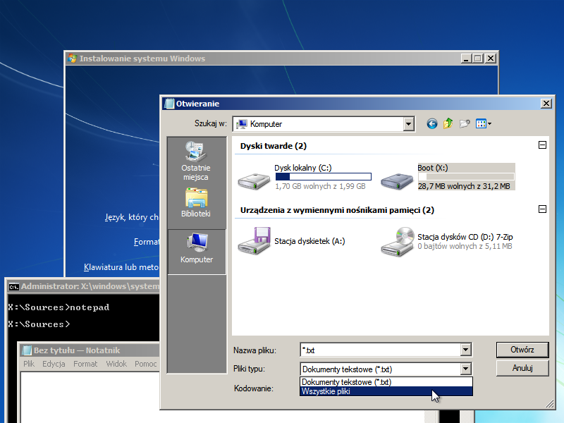

    Co wy zawsze z tymi Linuksami Live? Po co pobierać dodatkowe zbędne narzędzia?
    To samo można zrobić za pomocą nośnika instalacyjnego dowolnej wersji Windows Vista lub nowszej - najlepiej wersji z pendrive'a USB. Pliki można skopiować w CMD ale oczywiście wygodniej myszą i można to zrobić w dowolnym oknie dialogowym Otwieranie np. odpalając aplikację notepad i wybierajac typy plików Wszystkie pliki

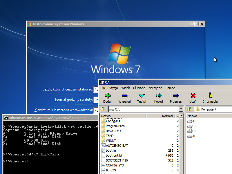

    Windows 7 nie uruchamia się, brak płyty instalacyjnej, jak odzyskać pliki z dysku?
    Jednak najlepszy sposób to jakiś eksplorator plików - polecam darmowy 7-Zip, wersja portable - wystarczy wrzucić gdziekolwiek na ten sam pendrive.
    Po uruchomieniu komputera z USB na pierwszym oknie instalacji wciskamy kombinację Shift+F10 aby uruchomić CMD a tam odpalamy nasz 7-Zip z USB, wciskamy klawisz F9 aby włączyć drugi panel i elegancko można kopiować pliki skąd i gdzie chcemy. Najpierw sprawdzamy pod jaką literą mamy nasz pendrive aby odpalić 7-Zip:
    wmic logicaldisk get caption,description
    Na potrzeby tego posta używam maszyny wirtualnej i obrazu ISO z programem 7-Zip - dlatego wybieram literę D: bo tam mam napęd CD-ROM:
    Na prawdziwym PC gdy odpalimy instalator z USB wybieramy odpowiednią literę naszego pendrive'a - w wyniku polecenia wmic powinno to być oznaczone jako Removable Disk
