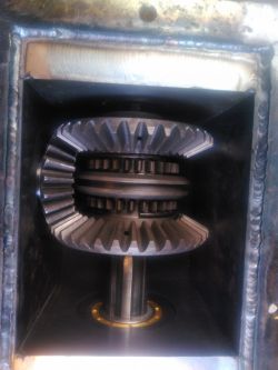

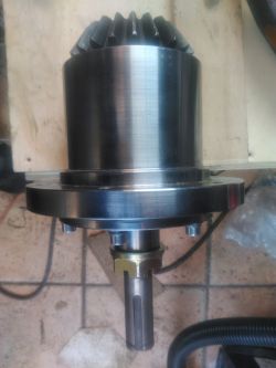

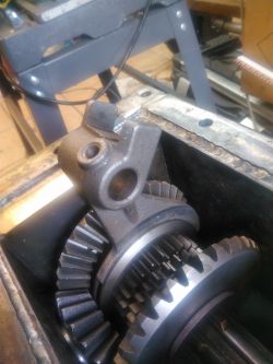

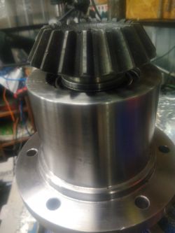

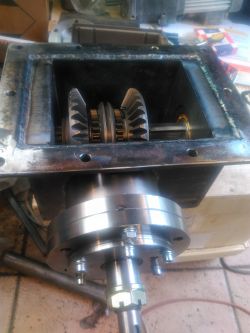

  • #9 16864441
    saskia
    Posty: 5759
    Pomógł: 174
    Ocena: 1087
    myszam2 napisał:
    Witam. Też jestem zainteresowany tematem. Bo w planach mam budowę quada
    Najprosciej to chyba przerobic dyferencjal jakiegos malego auta.
    zdemontowac zebatki polosiek, osadzic na jednej z polosiek w odstepie pozwalajacym na zamontoowanie poprzecznie do nich jednej z satelit na walku napedzajacym, a przesuwajac zebatki polosiek zazebiac jedna albo druga z ta zebatka satelity.
    Bezpieczniej bylo by uzyc dwustronnego sprzegla klowego osadzonego na walku na wieloklinie a zebatki polosiek swobodnie obracajace sie na osce, zazebione na stale z zebatka napedzajaca satelity.

    Ladna robota.
    Pewnie o tym wiesz, ale tak na wszelki wypadek zwroce ci uwage na tzw. luz miedzyzebny, bo jesli zazebienie sie zebow przekladni, zwlaszcza katowej jest zbyt ciasne , to po nagrzaniu sie calej przekladni podczas obciazenia moze ja po prostu rozsadzic, a w najlepszym wypadku lozyska beda sie szybko zuzywaly mimo dobrego smarowania.
    Ja przy niektorych przekladniach stosuje montarz w nieznacznie mimosrodowych tulejach dzieki ktoorym moge taki luz ustawic, bo nie zawsze da sie idealnie wymierzyc rozstawienie otworow na lozyskowanie, zwlaszcza w precyzyjnych przekladniach slimakowych i robie to podobnie, choc z mniejsza mimosrodowoscia jak przy rozlaczaniu przekladni podzielnicy katowej.
