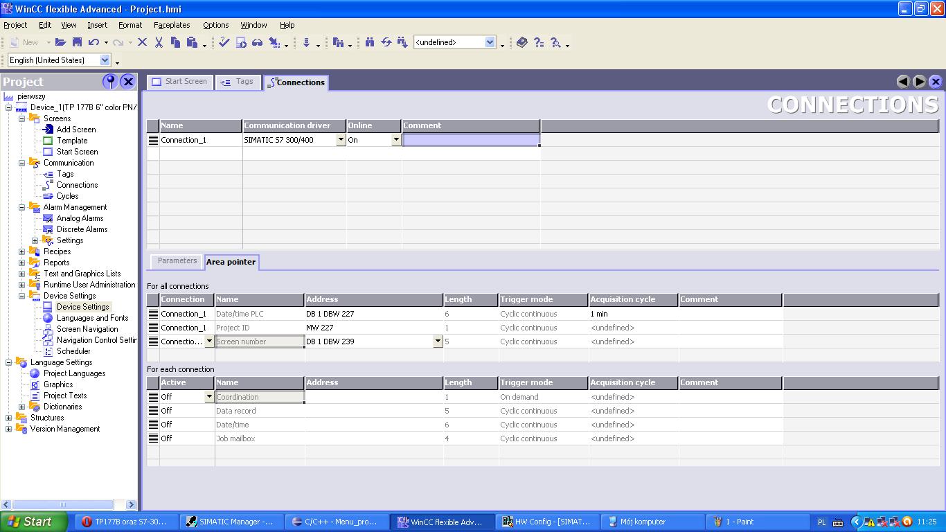

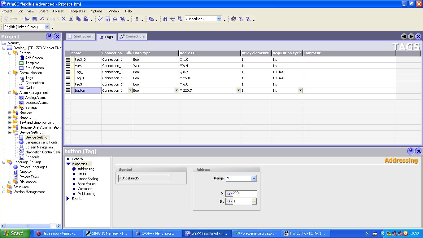

    Witam! Mam panel TP177B podłaczony po Ethernecie ze sterownikiem S7-300 CPU313c. Mam do was takie pytanie. Czy jeśli mam wszystko wpięte w jedną sieć to z panelu i WinCC mam bezpośredni dostęp do I,Q,M sterownika? Bo na panelu zrobiłem jeden przycisk który ma ustawiać i zerować marker w sterowniku, ale w programie sterownika nic nie reaguje. Program bez problemu wgrywa się do sterownika i odwrotnie. Czyli transmisja jest ok, ale coś nie tak z konfiguracją. W załączniku screen. Moje pytanie jest takie, czy dodatkowo muszę coś konfigurować w WinCC, aby mieć dostęp do całej pamięci CPU? TP177B oraz S7-300 - Komunikacja między panelem TP177B, a sterownikiem S7-300

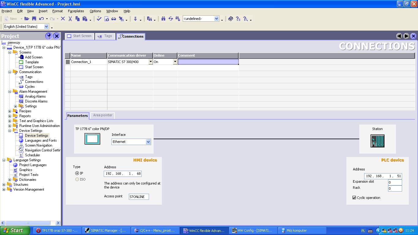

    Niech Pan zrobi jeszcze screen'a z zakładki "Connection", dodatkowo czy skonfigurował Pan połączenie w "panelu sterowania" panela HMI?

    TP177B oraz S7-300 - Komunikacja między panelem TP177B, a sterownikiem S7-300 TP177B oraz S7-300 - Komunikacja między panelem TP177B, a sterownikiem S7-300
    Tylko nie wiem jak skonfigurować zakładkę area pointer i do czego ona jest? Pierwsza zakłądka z ip powinna być dobra.

    Ale czy ustawił Pan adres IP w ustawieniach samego panela?

    W panelu ustawiałem adres IP samego panelu. Chodzi ci o to, że w panelu trzeba także podać adres ip sterownika?

    Tak robiłem Integret on Step 7 i wskazaywałem na dany projekt step 7. Mam ustawione dobre adresy ip. Nie wiem tylko czy muszę w WinCC wybrać obszary wymiany danych pamięci CPU z panelem. Czy muszę ustawiać coś w zakładace area pointer w connect?

    O Area pointers jest dość sporo w helpie do WinCC Flexible, a co do Pana problemu, to proszę w oknie Connection wpisać w polu Expansion slot (przy PLC Device) wartość 2 (teraz ma Pan tam zero).

    Zrobiłem tak, ale nadal nic nie ruszyło. Czy jak się wszystko dobrze skonfiguruje to panel ma dostęp so całej pamięci PLC?
  • #10 12466606
    liberateme
    Poziom 19  
    Posty: 200
    Pomógł: 35
    Ocena: 5
    Ma Pan dostęp do zmiennych M, I, Q i Data Block'ów
