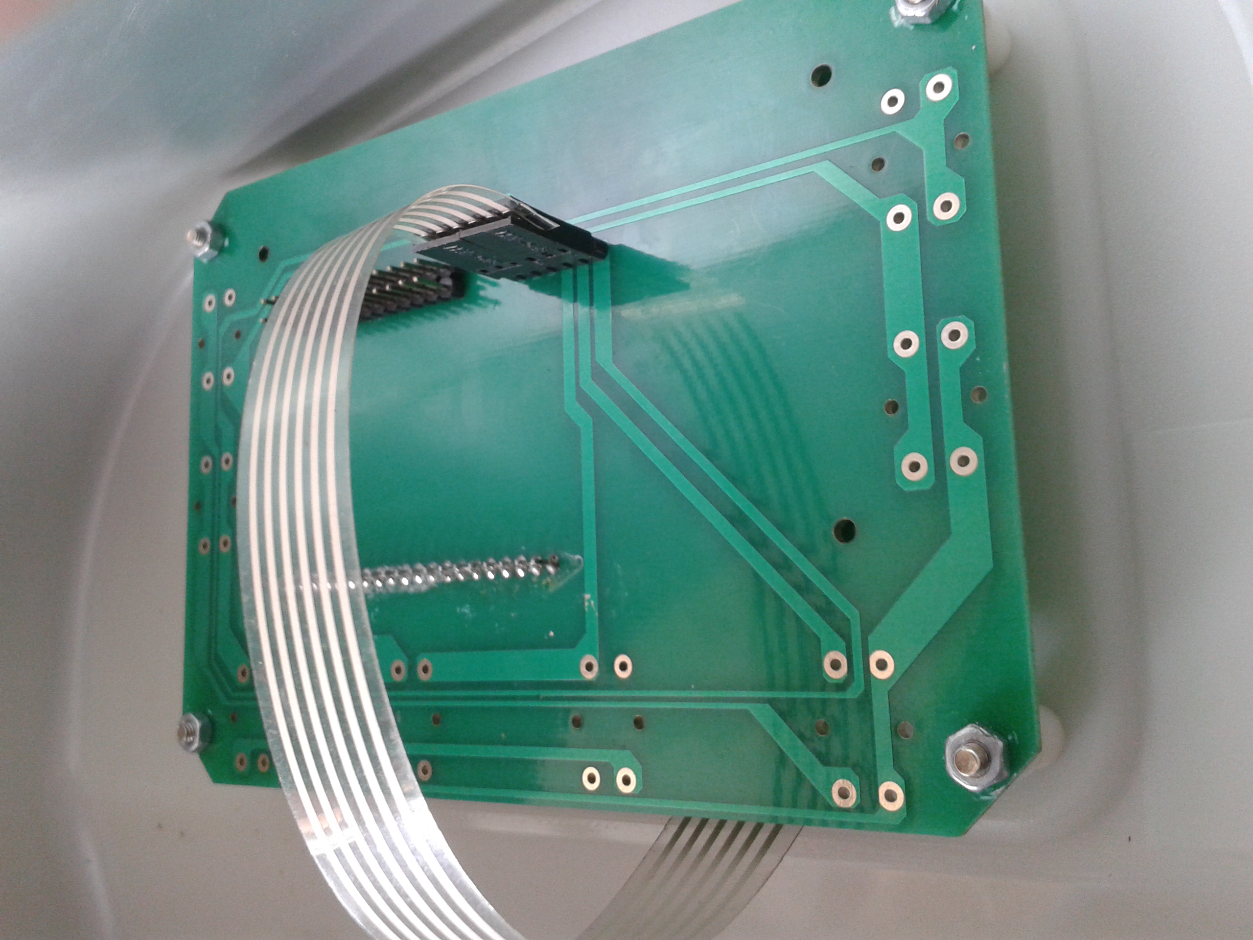

    Mam pewien problem. Posiadam maszynę do naciągania rakiet tenisowych Pro's pro V888 i od pewnego czasu mam problem mniej więcej przedstawiony na załączonych filmikach:
    youtube.com/watch?v=SL4xnWUQBvA
    youtube.com/watch?v=N5oTcsVBcbA
    Podejrzewam, że może być problem z kablem załączonym na dodanym obrazie.
    Kabel ten podłączony jest do wyświetlacza i najprawdopodobniej odpowiada za działanie przycisków na tej maszynie. Podejrzewam, że nie łączy on przy kostce.
    Co można by tutaj zrobić, aby ten przewód przy tej kostce naprawić?

    Skąd pomysł, że przy kostce? na moje zwarcie jest pomiędzy niektórymi liniami na folii pod klawiszami.Dlatego świruje, miernikiem zmierzyć opór pomiędzy liniami na złączce (duży zakres 20 Mohm).Przedni panel po wypięciu można zdjać (odkleić) po podgrzaniu np.: suszarką

    Luqas, tak mi się wydaje, że przy kostce, ponieważ gdy obrócę kostkę i podłącze, to fakt faktem, niektóre przyciski nie działają, a niektóre zmieniają swoją funkcje, lecz nie dzieje się tak jak na załączonym filmie. No cóż, ja elektrykiem nie jestem, totalny lajk, ale postaram się spróbować z elektrykiem pokombinować z tym.
    A co, spotkałeś się z takim problemem wcześniej przy maszynach>

    Najprościej weź miernik i sprawdź czy wszystkie połączenia są sprawne. Możesz dla pewności lutownicą poprawić luty na złączach.

    A te luty posprawdzać i zlutować pod ekranem, czy zaraz przy złączce?

    Przy wpiętej taśmie sprawdź czy masz przejście pomiędzy płytkami.
