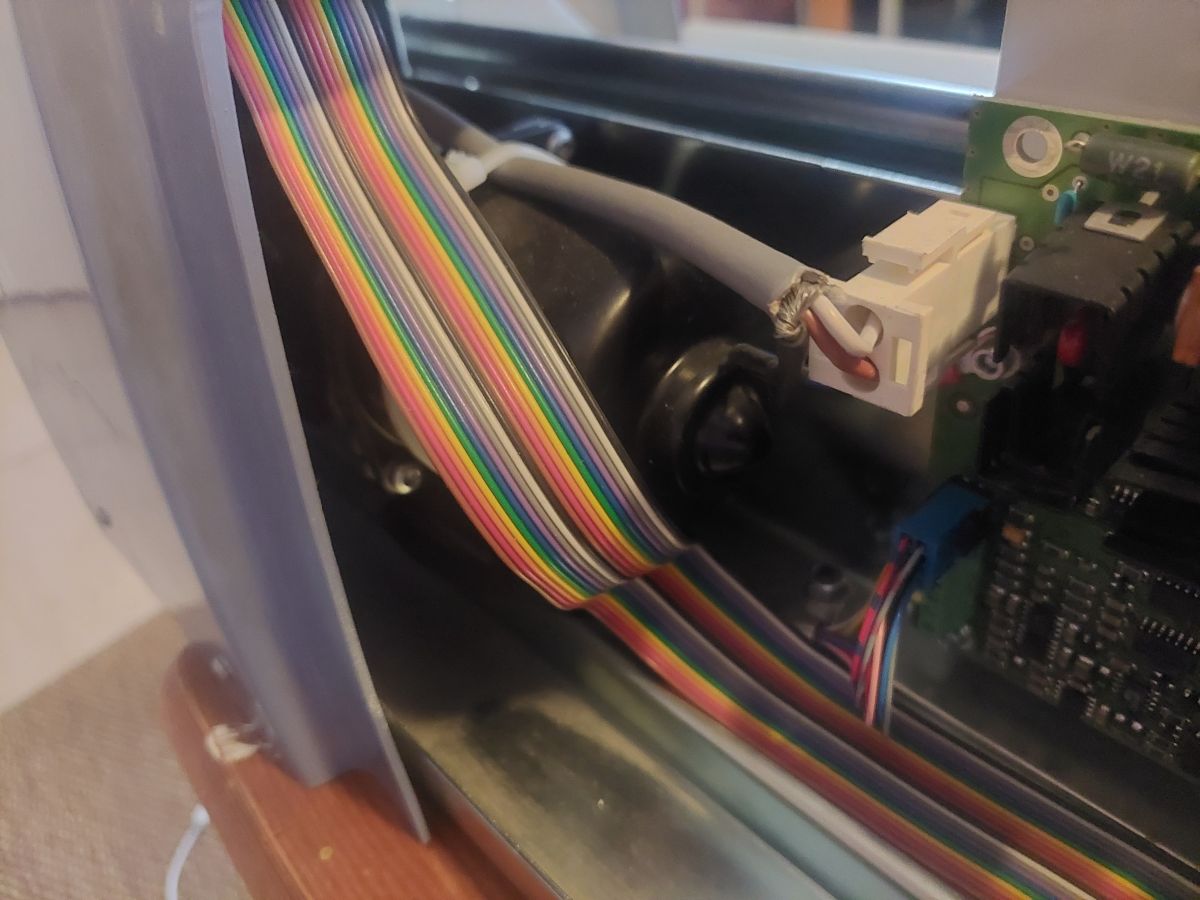

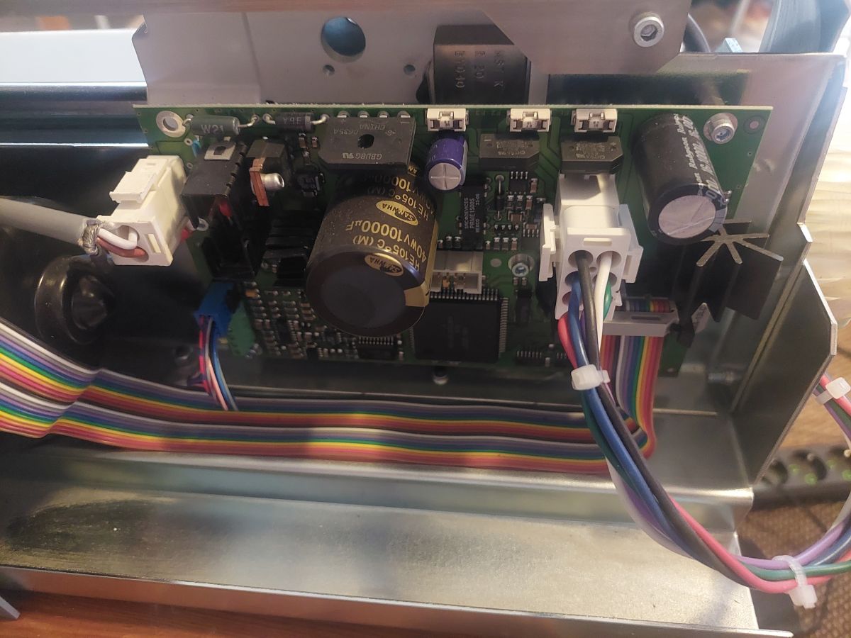

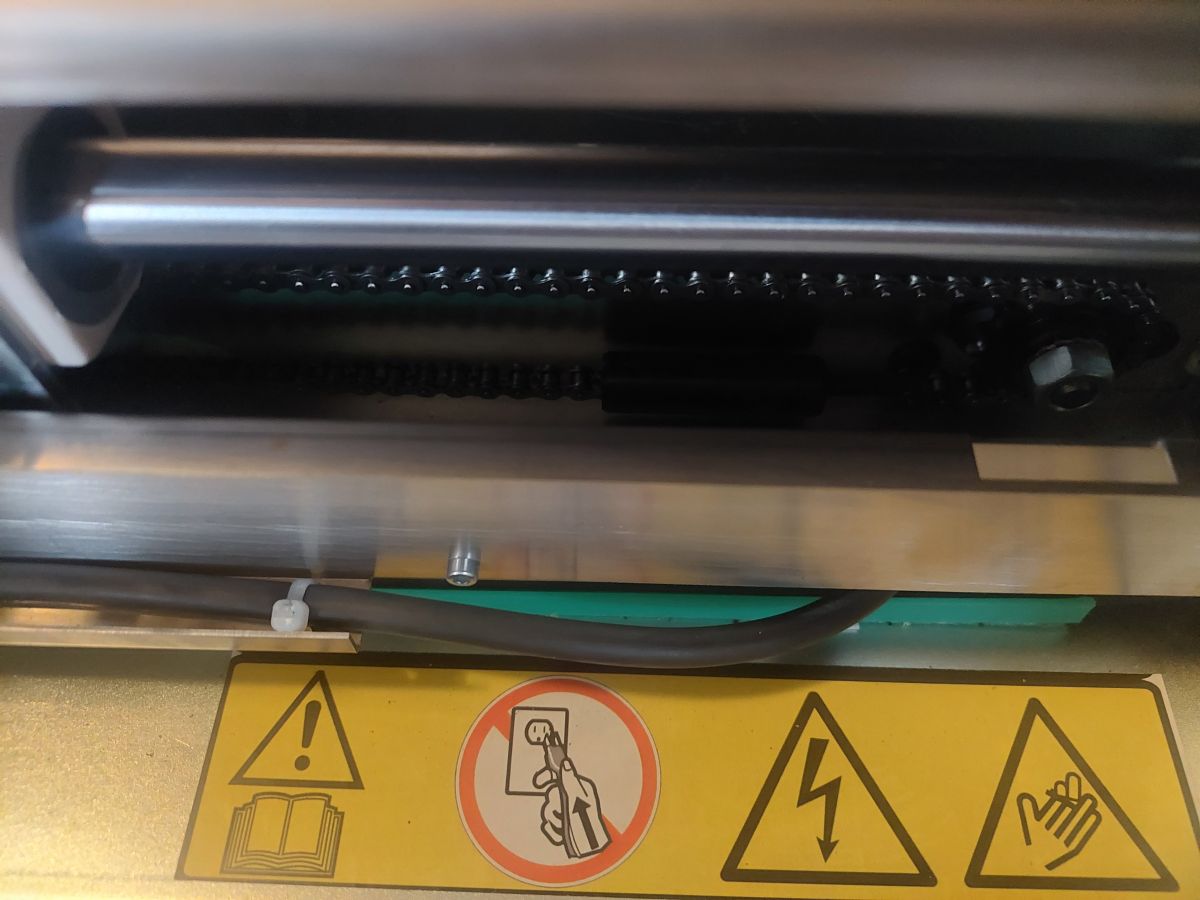

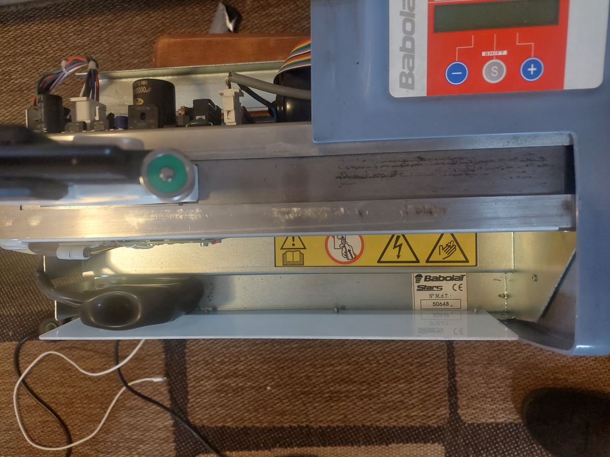

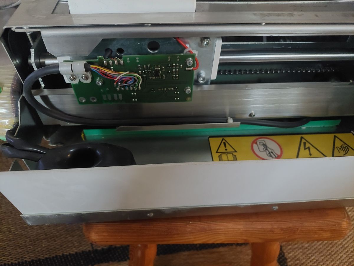

    Najczęstszy błąd ER 5, rzadziej ER 4 Widok zbliżenia na elektronikę wewnątrz urządzenia z widocznymi przewodami i komponentami. Wnętrze urządzenia mechanicznego z kolorowym kablem taśmowym podłączonym do płytki obwodu drukowanego. Detail maszyny do napinania strun z panelem sterowania i wewnętrznymi komponentami. Część wewnętrzna urządzenia z łańcuchem i ostrzeżeniami. Wnętrze maszyny z widoczną płytką elektroniczną i okablowaniem.
    Maszyna z około 15 lat przebiegiem, ale relatywnie mało używana

    Należałoby sprawdzić na początku układ mechaniczny, czy wszystko lekko pracuje, nasmarować, oraz sprawdzić silnik pod względem mechanicznym i elektrycznym.
    Dalej, ta płytka:
    wygląda na czujnik naciągu - do sprawdzenia.
    Może to enkoder, który gubi sygnały.
