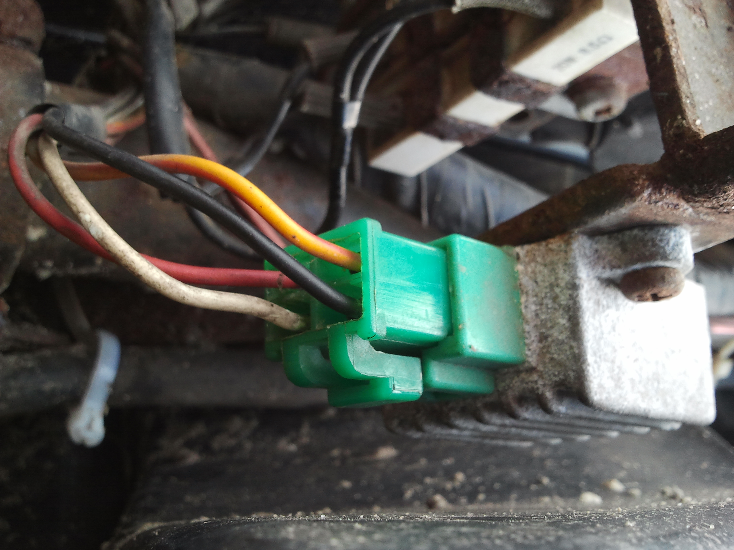

She Lung Wave 50 - brak ładowania, wymiana regulatora napięcia nie pomogła
kubamoto 27 Cze 2013 16:16 1959 6
✨ Użytkownik zgłasza problem z brakiem ładowania w skuterze She Lung Wave 50, który jest klonem Yamahy Rex 50. Po wymianie regulatora napięcia na model "do chińczyka" doszło do uszkodzenia bezpiecznika i żarówek, a napięcie na akumulatorze pozostało poniżej 12V. Uczestnicy dyskusji sugerują sprawdzenie pinoutu oryginalnego regulatora oraz cewki ładowania w iskrowniku. Wskazano, że cztery przewody regulatora mogą być odwrócone, co wymaga zamiany przewodów, aby dopasować je do standardowego pinoutu. Dodatkowo, zaleca się podłączenie małej żarówki do testowania stabilności napięcia.
